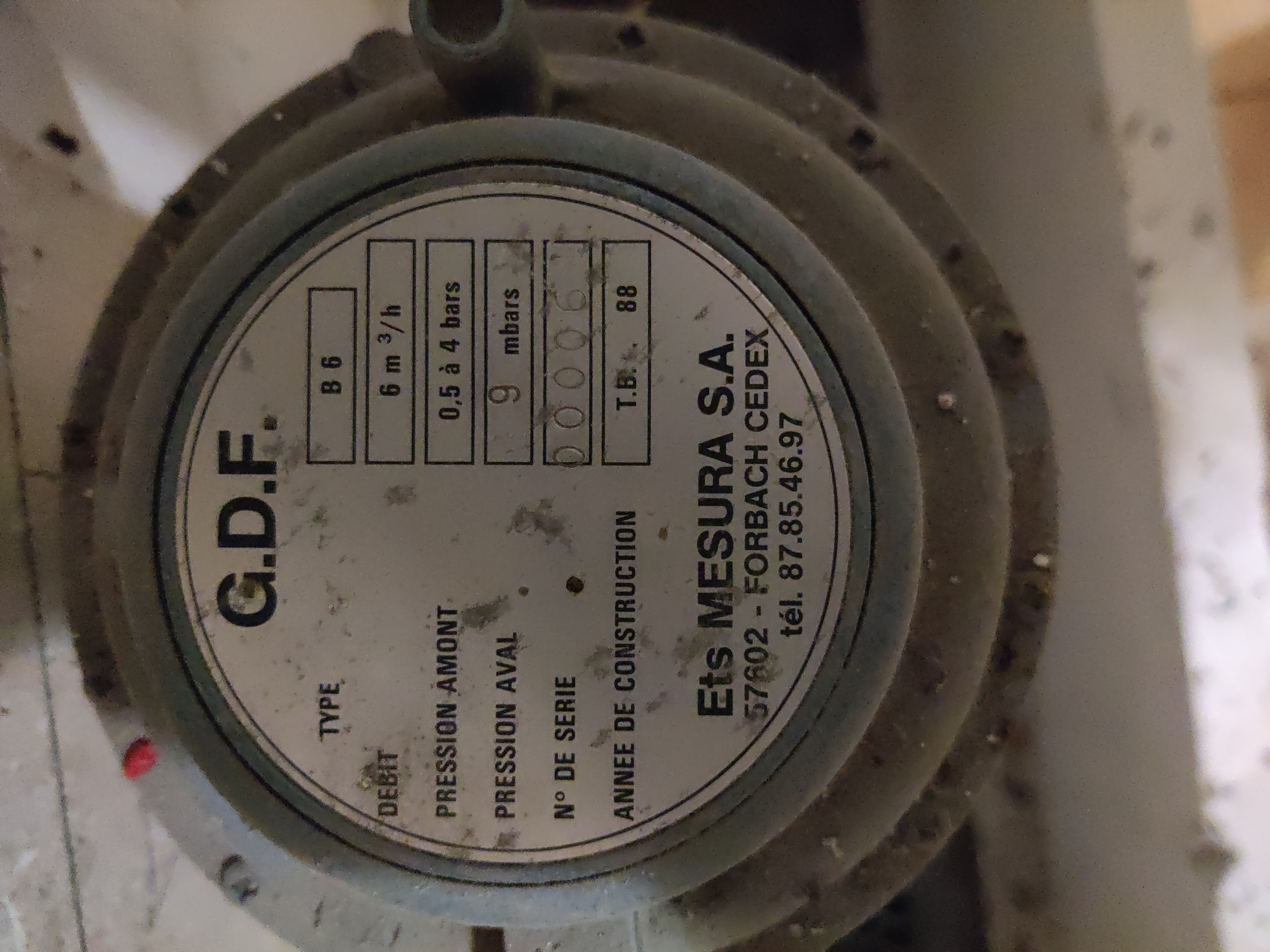

    J'étais prêt à vous envoyer les photos mais avec votre réponse, ce n'est plus la peine.
    Mais un détail me préoccupe et c'est pour ça que je vais vous en parler.
    En Corse, bien que ce soit deux départements français métropolitains, il y a des différences. Le gaz en réseau en est une. Le gaz qui est distribué à AJACCIO et à BASTIA n'a pas son équivalence sur le continent. Si par exemple on vient du continent avec sa plaque de cuisson à gaz toute neuve et les jeux de gicleurs (pour gaz naturel et butane-propane) ça ne fonctionnera pas, il faudra trouver une boutique sur place qui vend les gicleurs adaptés au gaz local. Le vendeur des gicleurs m'a dit il y a trois ou quatre ans que la Corse allait bientôt disposer de gaz comme sur le continent, mais ce n'est toujours pas le cas.
    Le lien que j'ai donné sur l'annonce de vente d'une chaudière neuve, ce qu'indique le vendeur est tout à fait exact, les chaudières sont étudiée pour le gaz local.
    J'ai parlé d'air enrichi parce que quand j'ai recherché les vendeurs de gaz, j'ai vu le site d'ENGIE qui définit son gaz comme "air enrichi".
    Et ça me chiffonne. Est-ce que les chaudières Chaffoteaux vendues à Ajaccio et adaptées au gaz local sont des chaudières continentales équipée d'un KIT spécifique qu'il suffirait d'échanger pour les rendre compatibles avec le propane en citerne ou est-ce toute la conception de la chaudière qui est modifiée et donc impropre à fonctionner avec un kit propane.
    Je vais choisir la photo du réducteur de pression le plus lisible et vais vous le joindre

    je n'arrive pas à lire la pression du reducteur récent.
    dans un réseau il y a 100% de propane ou de méthane car on ne veut pas avoir d'air, car de l'air implique humidité condensation corrosion etc...
    je suis curieux de connaitre le coef de conversion mcube kwh pour du propane distribué à 9mbars il faudrait que vous connaissez quelqu'un avec un abonnement en ville.
    je trouve cela dangereux car si quelqu'un souhaite récuperer une chaudière de ville et décide de l'installer chez soi avec du gaz en citerne ca serait presque 4 fois plus de puissance.
    sauf si en corse la détente pour le propane en citerne est 9 mbar ?
    si vous prenez une plaque neuve chez vous pas de soucis pour l'installer et pas besoin de passer par un revendeur corse pour obtenir des gicleurs spéciaux ?

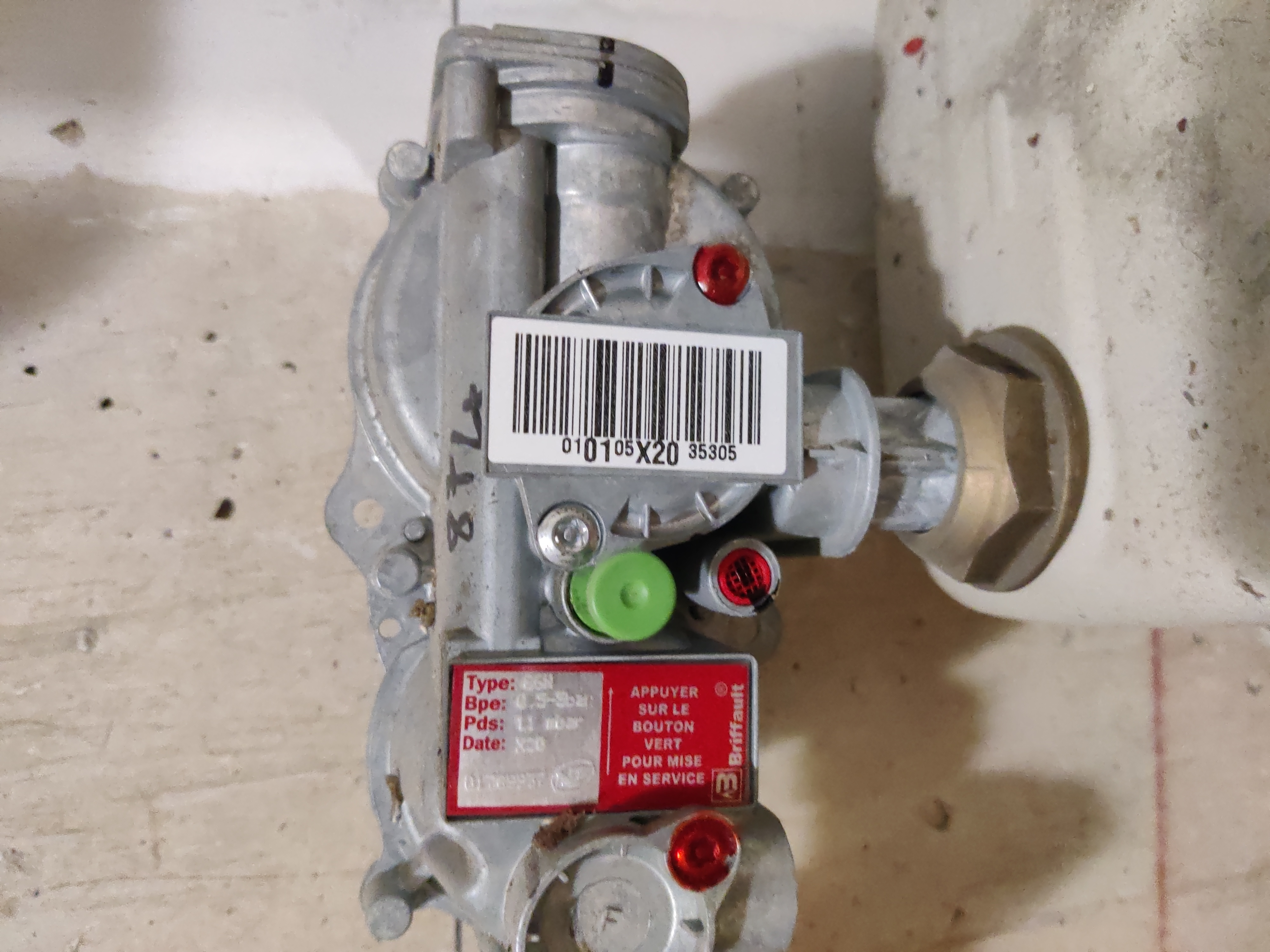

    Je vais vous envoyer le recto verso d'une facture.
    J'ai lu 221 m³ et 1547kWh.
    Comme j'ai du gaz en citerne, je n'ai pas ma consommation en m³ ni ce que ça représente en kWh, dommage,
    Je vais vous envoyer une nouvelle photo de la plaque rouge du réducteur de pression et le texte :
    Type B6N
    BPE 0.5-5 bar le 0 est barré
    Pds 11 mBar, le m est bizarre, très serré.
    http://
    http://
    http://
    Ronparchita

    une plaque de cuisson il faut impérativement aller dans un magasin spécifique en corse pour obtenir les gicleurs même si on a du propane en citerne ?
    attendez je ne comprends pas 11 mbar c'est votre détendeur avec du gaz en citerne ?
    ou c'est celui d'un détendeur pris en ville ?
    mcube = 0.956 x7.324 kwh ok faut que je calcule mais probablement que c'est ok...
    Dernière modification par racard ; 16/06/2025 à 18h48.

    Pour la plaque de cuisson, il faut impérativement, quand on habite Ajaccio et qu'on a du gaz du réseau.
    Pas quand on habite à ZICAVO dans les montagnes de Corse du Sud et qu'on a du Gaz en citerne, les gicleurs butane-propane sont très biens.
    Les photos des détendeurs que je vous ai envoyés sont à Ajaccio.
    Peut-être savez-vous pourquoi les fournisseurs de gaz en Corse apparaissent comme producteurs et distributeurs sur Internet. Il n'y a pas de gisement de Gaz en Corse, de gaz, il n'y a que celui qu'Engie fait venir en bateau.
    0,956×7324= 7001,744 quoi ?
    Ronparchita
