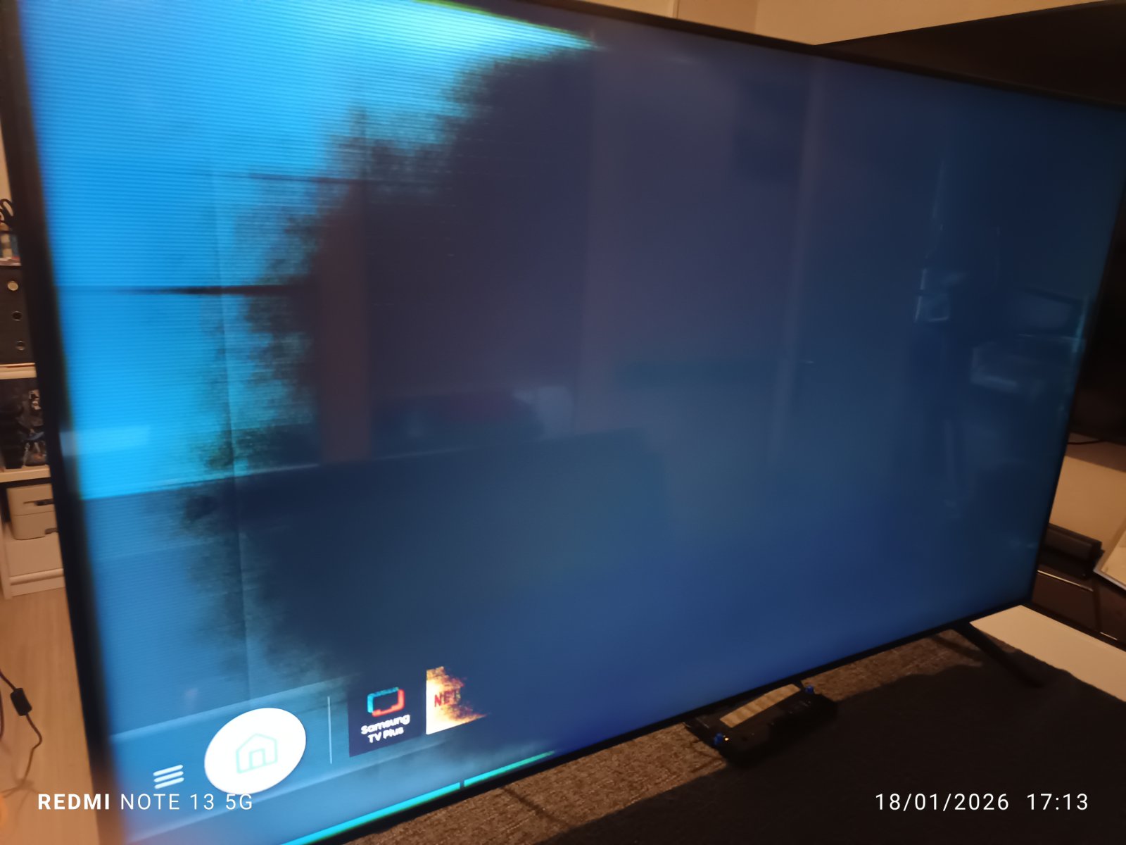

    Meilleurs vœux 2026 Je voudrais savoir si l'un de vous connaitrez le problème de l'image sombre qui apparait au bout de quelques secondes sur ue58tu6905 svp Merci d'avance pour toutes aides

    Pour moi la dalle est morte
    Voir d'autre avis

    Bsr
    Cet appareil a un rétro-éclairage du type ”edge leds” .(barres de leds sur une ligne en bas de l’écran)
    Il se peut que la dalle soit hs comme le signalé ThomasV que je salue.
    Mais il faut vérifier l’état des leds du rétro-éclairage qui se trouvent au bas de l’écran
    Il est arrivé aussi que le diffuseur rigide derrière le panneau tft commence à se consumer au contact des leds en provoquant ainsi ce genre de tâche.
    Donc il faut démonter l’écran pour en savoir plus.

    Bonjour et merci pour les informations Voila les dernières nouvelles Il s'avère qu'effectivement c'est la dalle qui est hs mais possibilité de réparation avec le fameux bout de scotch Elle a fonctionnait plusieurs heures sans problème mais voulant améliorer la qualité de l'image (petits traits) A force d'enlever et de remettre la petite nappe orange j'ai mis cette dernière de travers et cela a suffit a abimer une cof

    Le scotch est une solution à court terme, cela peut sauver la télé pendant un temps.

    Si le COF a fumé, il n’y a plus rien à faire.

    Malheureusement il y a plus rien a faire

    Le scotch c'est un placement généralement aléatoire sur les nappes entre la carte mère et la Tcon

    perso, pour résoudre une problématique analogue j'ai posé un bout de mousse un peu ferme à hauteur de la connexion puis reposé le carter qui est venu appuyer sur la mousse,ça fonctionne sans problème
    tv échangé sous garantie pour ce défaut, donc neuve et rachetée à pas cher, en plus, du philips ambilight

    tardivement mais c'est dalle HS, ni le rétroéclairage ni les filtres ne savent faire çà.
