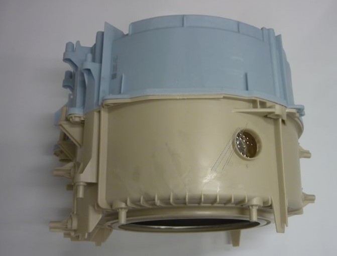

    Mon lave-linge BOSCH me fait des siennes depuis ce matin après 14 ans de bons et loyaux services.
    En essayant de faire tourner le tambour manuellement, cela s'avère difficile et bruyant.
    C'est un peu comme si celui-ci n'était plus dans l'axe.
    Après dépose de la petite plaque à l'arrière et de la partie haute (top), je ne remarque rien d'anormal.
    La courroie n'est pas cassée et elle entraine bien l'axe du moteur lors d'une rotation manuelle.
    Les ressorts qui maintiennent la cuve en suspension ne sont pas cassés.

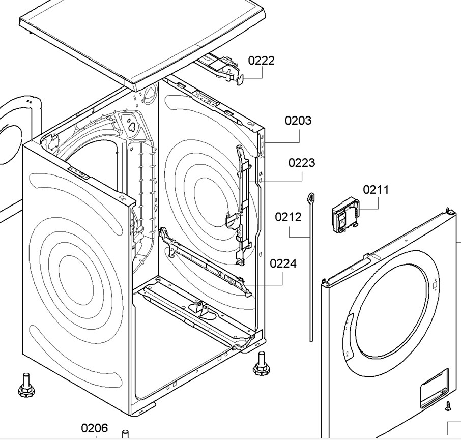

    Je recherche la vue éclatée de cette machine pour essayer de comprendre comment toutes ces pièces s'articulent ensemble et si cela est réparable.
    A tous, un grand merci par avance
    Re : Lave-linge BOSCH WAQ28360FF/06 - tambour ne tourne plus
    A vous lire vous semblez avoir un gros souci
    Les roulements et le croisillon tambour sont hs
    Il faut donc déposer le bloc laveur
    Ensuite l’ouvrir
    Retirer le tambour
    Et évaluer les dégâts
    Ensuite recherche les pièces coût et disponibilité
    Bsr,
    vous pouvez télécharger la vue éclatée ici :
    https://pieces-detachees.sogedis.fr/...0FFslash06.htm
    Re
    oui c'est du lourd
    la façon la plus sure et la moins pénalisante est le remplacement du bloc laveur complet
    cela demande 2 heures de travail (un pro met 1 heure maxi )
    en l'effectuant calmement et en mémorisant les différentes étapes via des photos
    l'éclaté ci -dessous montre le mode d'accès il suffit de retirer le dessus et le panneau de façade
    et l'on est face au bloc laveur complet
    qu'ils ne détaillent plus d'ailleurs
    seul le repère 320 est a présent fourni(le complet)
    cela est un montage qui est de fait fiable car monté usine
    perso j'en ai effectué quelques uns
    vous contrôlez en sus l'état d'usure des charbons moteur
    qui vu son age sera préférable de remplacer le reste ne s'use pas
    et vous avez a nouveau une bécane rendue a neuf
    donnez la référence complète pour l'établissement du devis pièces
    ils vous fourniront le prix et le délai de mise a disposition
    Re
    oui c'est du lourd
    Pièce jointe 516268
    Pièce jointe 516269
    Bonjour richard31,
    Oui effectivement, le bloc laveur est scellé à chaud d'origine donc indémontable...
    Le tarif de la pièce chez Cyberpièces contient l'ensemble (cuve, tambour, roulements) est quand même assez élévé : 360,00€ + charbons (tarif négligeable) + port
    A réception, il faudra déposer l'ancien bloc laveur en ayant pris soin au préalable de bien tout repérer.
    Dans l'état actuel des choses, le top est démonté et la façade est encore en place.
    Même si l'opération de prime abord ne paraît pas trop compliqué, un mode opératoire pour la dépose / repose des éléments serait bienvenu.
    Merci pour vos conseils précieux.
    sur le site Bosch, la cuve est référencée 00714311
    voir peut-être ici :
    https://fixpart.fr/produit/cuve-bosc...ge?apl=1121574
    semble dispo.
    Qu'en pense Richard ?
    semble dispo.
    j'en pense rien il est tout a fait logique d'aller au meilleur prix
    ce qui m'importe est le fait qu'il ait compris ce que cela demande comme travail
    et perso je pense que cela en vaut la peine
    toutefois pour aller vite il faudra aller doucement
    celius202
