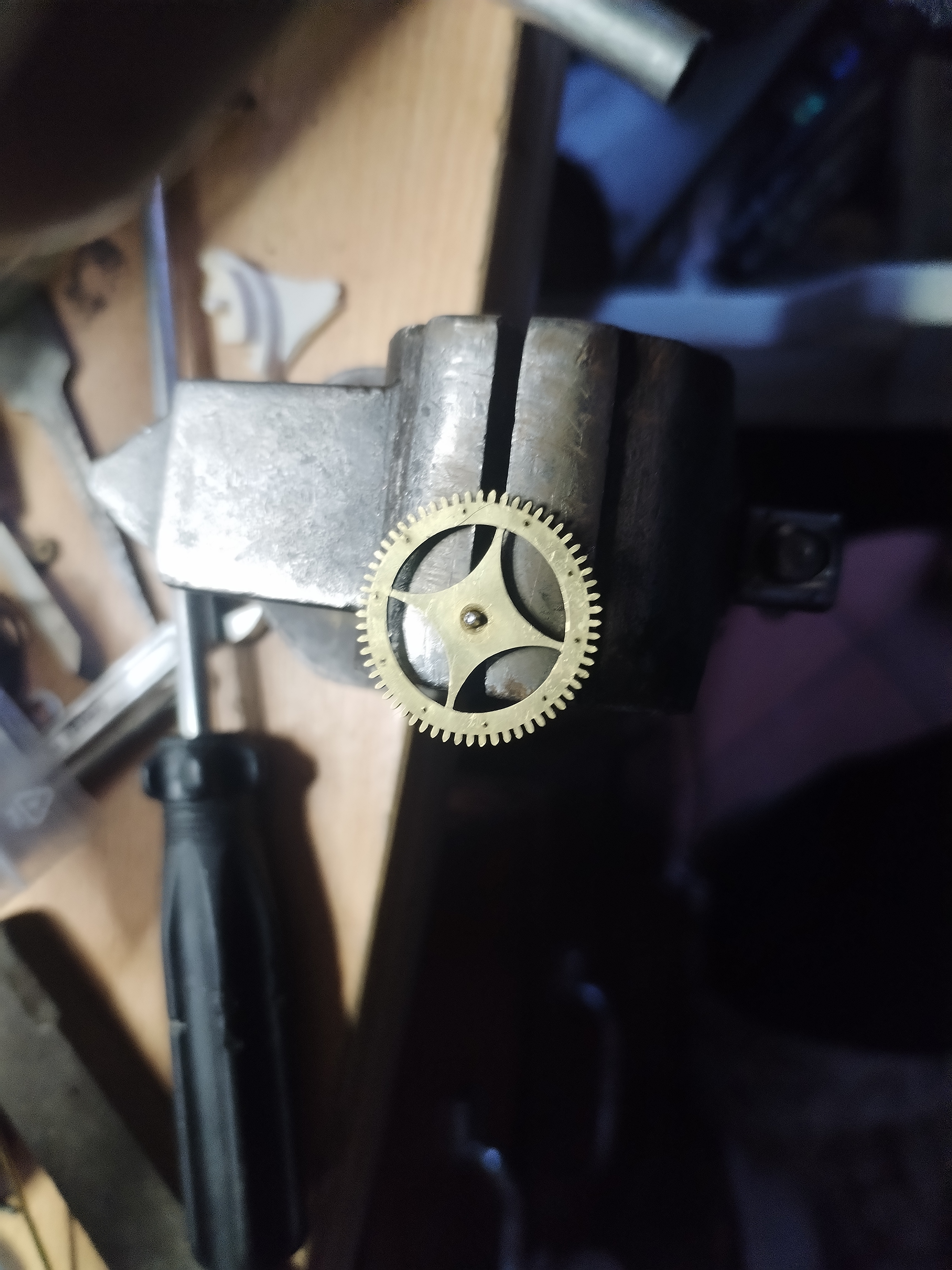

    je voudrai replanter un pivot dans un axe de mécanisme de pendule de Paris côté roue, mon foret neuf de 0,7mm n'attaque pas l'axe, j'hésite à chauffer, pouvez vous me conseiller.

    ... mon foret neuf de 0,7mm n'attaque pas l'axe ...
    Hum. J’ai un peu de mal à comprendre.
    Un axe est supposé être de l’acier particulièrement dur qu’il est souvent impossible de percer sans du matériel spécifique. En plus, un diamètre très petit (ici 0,7 mm) doit tourner très vite pour espérer percer.
    J’ai un peu mal à voir le tableau d’un foret de de 0,7 et une ”pièce” qui doit avoir été pointée pour bien centrer le perçage.

    merci de votre intérêt, je vais essayer en augmentant la vitesse de perçage, l'axe a été pointé avant perçage,

    bonjour pouvez vous faire une paire de photos de ce que vous souhaitez faire ?
    sinon il existe des forêts en carbure.

    je monterai une lunette d'office.
    avec le comparateur quitte à faire une lunette de fortune...
    au carbure cela ne devrait pas être un pb à percer, sur quelle profondeur ?

    pour les forets au carbure il faut que je trouve le model pour perçage de métal. pour percer le métal ils sont beaucoup plus onéreux; il faut que je perce 3 ou 4mm pour mettre un nouveau pivot, je vais peut être dessouder la roue et bleuir le bout de l'axe pour percer avec mon foret HSS

    j'ai du mal a choisir dans la description de la mèche au tungstène, est ce que la mèche pour bijoutier conviendrait?
