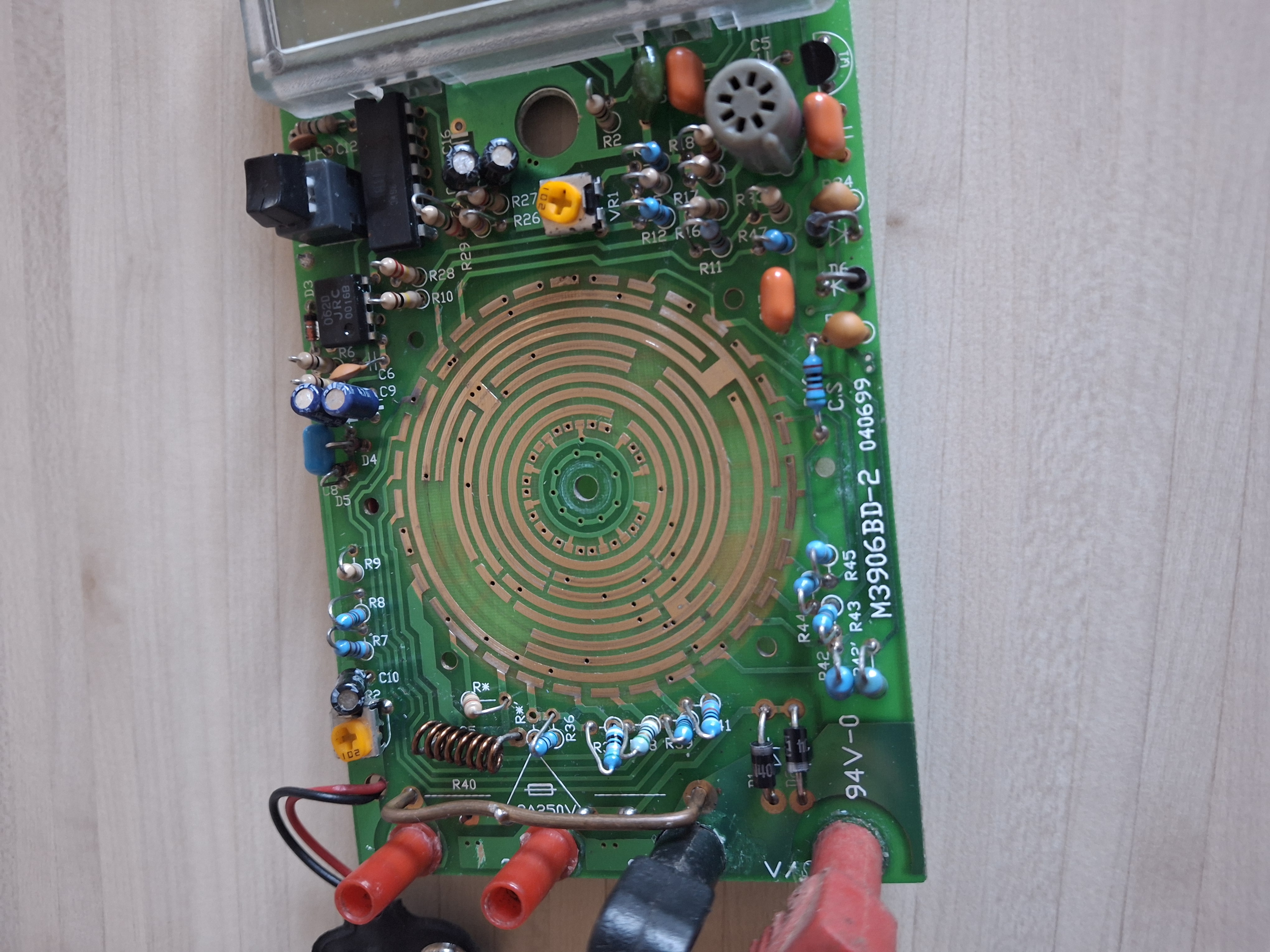

    Bonjour à toute la communauté ,le multimetre que j'ai récuperé ne fonctionne pas ,test diode ok mesure dc ainsi que les valeurs resistances rien.le rotacteur a été démonté,je pense l'anomalie vient de lui.les schémas ne donnent aucune info.
    mesures cournt alternative 108 v pour 220v.un membre aurait il une photo de l'implantation des des contacts.j'ai nettoyé tout le rotacteur aves nettoyant contact.idem
    une piste svp.merci

    Et qq photos du dit rotacteur pour VOIR son état ainsi que des pistes de frottement ?

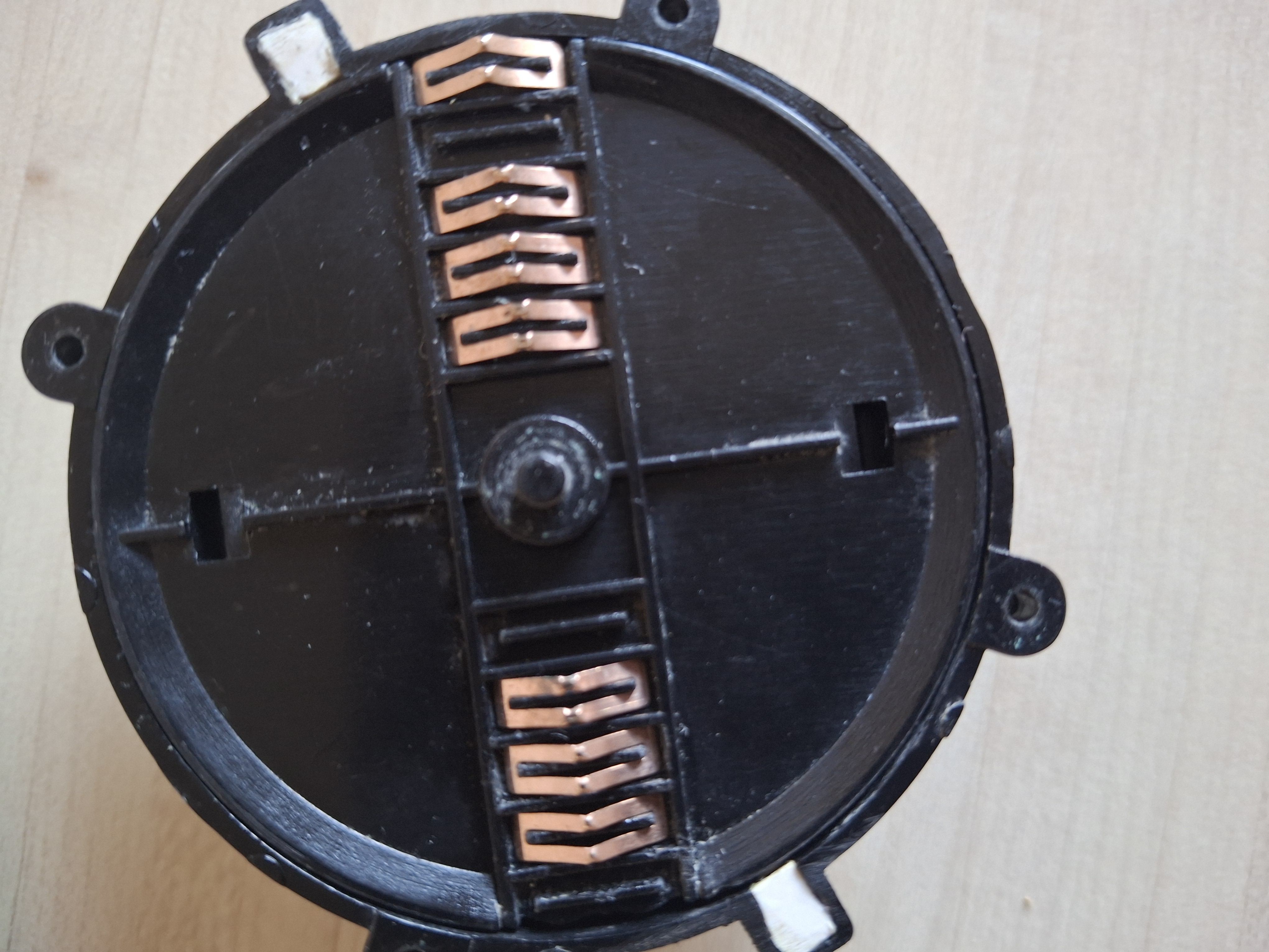

    Photos ci joint

    D"après moi, selon la disposition des paillettes de la photo, il n' a que les 6 pistes intérieures qui sont balayées.

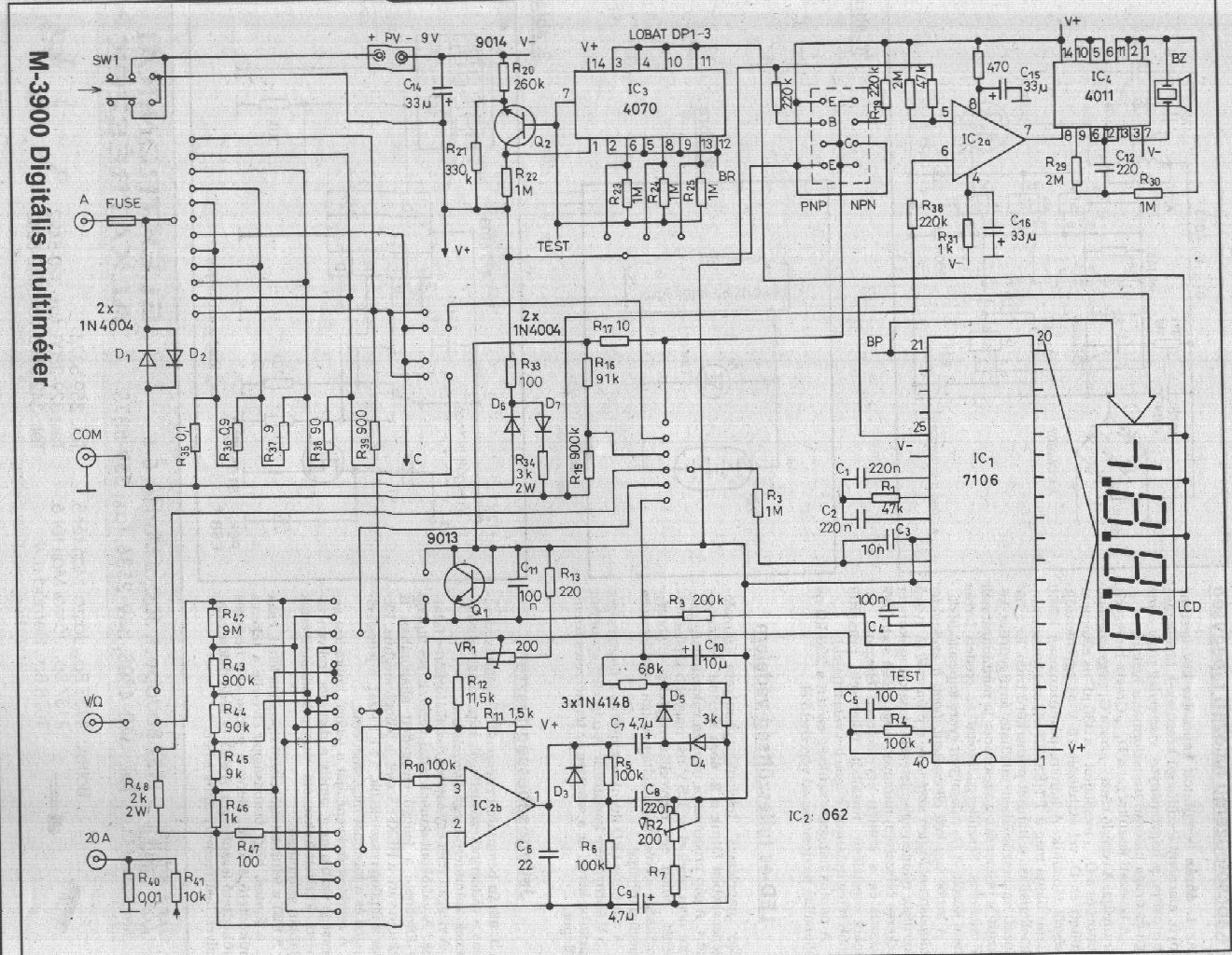

    Tu peux les joindre ?

    C'est ça ?

    C'est le bon schema.Merci de s interressé à bma demande . J'ai un gros doute sur le nombre de cavalier.Bonne soirée

    Oui, parce que les cavaliers court-circuitent deux pistes adjacentes. Il faudrait donc qu'ils soient sur 4 décalages pour parcourir les huit pistes. Il en faudrait un en position 4.
    C'est possible peut-être qu'il en manque. il faudrait que tu examines les traces d'usure dans les logements. J'ai aussi l'impression de voir du vert de gris dans certaines.

    Edit : j'ai l'impression même qu'il y a 10 pistes, vues les traces d'usure. Dont les deux du centre, sans doute pour la mise sous tension. Donc 5 positions de cavaliers à utiliser.

    Bjr y a bien dix pistes et dix emplacements de frotteurs....le hic 5 frotteurs sont aux abonnés absents.
    Ca manque de balais....encore un coup des vaches qui se grattent le dos !!
    Peut etre qu'avec des languettes de laiton (piles de 4.5v) il pourrait y avoir la solution de refaire
    les frotteurs manquants.
    Voilà pourquoi il est parti à la poubelle par l'ancien proprio qui y a mis les mains dedans !!
    Le contructeur n'a pas dix pistes pour le plaisir. donc si 10 pistes= 10 frotteurs
    Bonne journées

    Oui, parce que les cavaliers court-circuitent deux pistes adjacentes. .........
    +1
    pas certain...
    avec 5 frotteurs, on touche les 10 pistes.
    Il faudrait effectivement des photos du circuit complet pour analyse, et sans doute même des deux faces.
    f6exb
    Re : multimetre metex ou domolo 3900
    Il y a dix pistes, mais un frotteur met en communication 2 pistes adjacentes. Ce qui fait qu'il y a au minimum 5 frotteurs, mais il est possible que sur certaines positions il y en ait deux diamétralement opposés.

    Après ajouter d 'un contact le test diode et lecture ok
    Lecture resistance mesure dc pas ok
    Lecture courant ac 108v pour 23ov
    Ajouter du contact en position 4.voila les conclutions.je n arrivé plus à comprendre

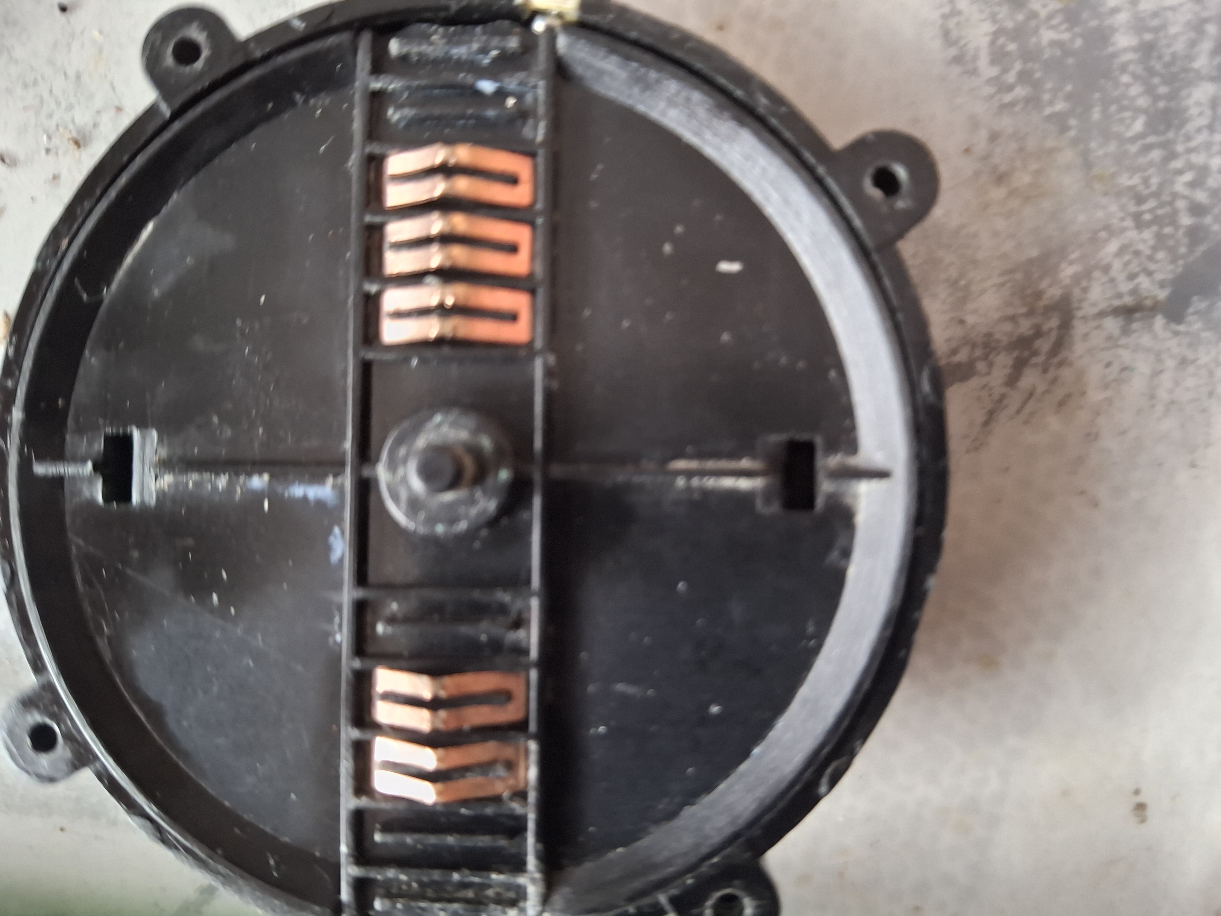

    On a demandé d'ajouter des photos, tu peux le faire ? Parce qu'avec l'image partielle que tu as mise, on ne voit pas combien il y a de contacts ni où ils aboutissent.
    Ajouter des lamelles au pif risque de causer des dégâts.

    Relis les messages 11, 14 et 19.

    Bsr phtos ci jointe
