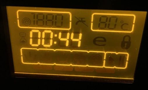

    l'affichage de mon lave linge est bloqué, la touche + qui permet d'augmenter la durée fonctionne, c'est la seule. Sinon tout le reste ne fonctionne pas. J'éteins et je rallume, l'écran reviens toujours à cela.
    Avez vous un conseil s'il vous plait ?
    Merci d'avance.

    Re : Affichage bloqué lave linge BEKO WMB 91242
    a tenter pour test
    débranchez la prise secteur durant 10mn
    et voir le résultat
    Bonjour Richard,
    merci pour votre réponse, malheureusement cela ne fonctionne pas.

    Bsr,
    à tout hasard, j'ai trouvé ça sur le net.....
    "J'ai une machine à laver BEKO WMB 91242 S qui est bloquée sur un programme coton 1400 tours/mn et à 40° sans possibilité de reset ou de passer à un autre programme. Après quelques recherches sur internet, il s'avère qu'une technique existe sur les BEKO. Lorsque la machine est éteinte, rester appuyer sur le bouton départ/stop et en même temps appuyer sur l'allumage de la machine, pour mon cas; le code E17 apparait et quand je lâche les boutons, ce code disparait au profit de tous les logos de la machine qui s'allument simultanément. "
    ça donnerait un code panne ????
    merci pour la réponse. J'ai essayé, et cela ne change rien malheureusement.
    J'ai une piste qui serait le contacteur de la fermeture/ouverture de la porte, soit la pompe/filtre de vidange. Ayant vérifé ce dernier, je tente le contacteur.
    je serais bien étonné que le contacteur de porte produise ce genre de défaut, visiblement il s'agit d'un souci sur la carte électronique
    il y a peut être une possibilité, recherchez le mode de mise ne verouillage enfant, on doit trouver ça sur votre notice ou bien sur le net
    il est possible qu'une fausse maneuvre ou une micro coupure de courant ait mis l'appareil en verrouillage enfant
