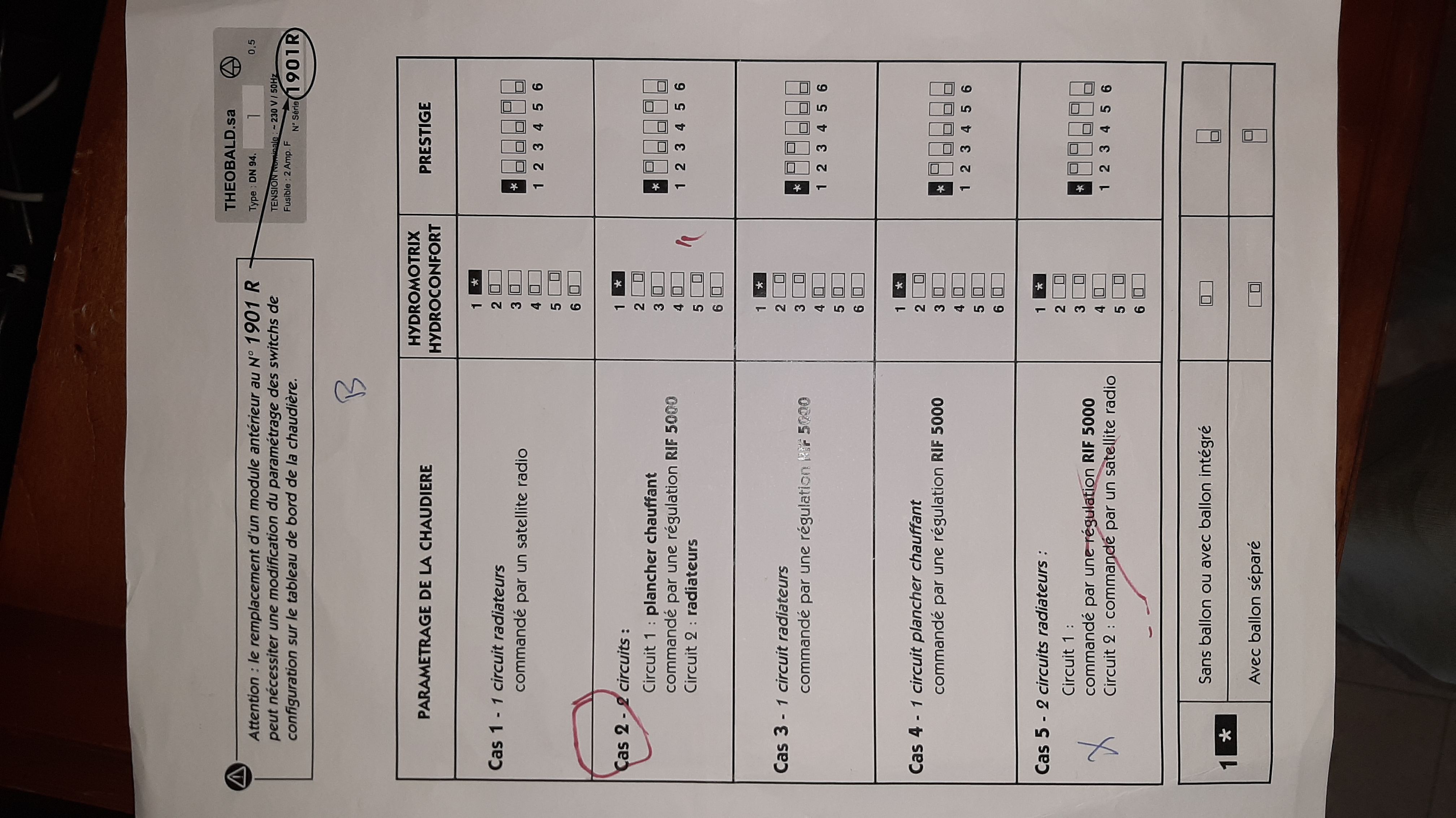

    En fait, c'est le module qui gère la commande de flamme (en bas du corps de chauffe) qui a été changé. Dedans bien sûr, il y a une carte électronique.
    Avec ce module il y avait une notice sur laquelle il est écrit : "Attention, le remplacement d'un module antérieur au N° 1901 R peut nécessiter un modification du paramétrage des swiths de configuration sur le tableau de bord de la chaudière". Et sur cette notice, plusieurs cas de positions de switchs étaient envisagés en fonction des installations (voir photo jointe).
    En fait mon ancien module était bien antérieur au N° 1901 mais avec ma config d'installation (plancher chauffant + rif500 + circuit radiateur avec satellite radio) la position des switchs (cas N°2 sur notice) ne changeait pas selon l'installateur.
    Personnellement sur la notice, pour mes réglages de swiths, je verrais bien le cas N° 4 (bien que ce ne soit pas 2 circuits radiateurs mais il y a la notion du satellite radio). Toutefois le technicien m'a dit que ce n'était pas mon cas et j'en conviens. D'après lui changer la position du switch N° 3 qui diffère, aurait pour conséquence de faire monter la T° du plancher à plus de 45°, ce qui est proscrit.
    Toujours est-il que depuis, le moteur du circulateur des radiateurs marche par saccades de 10 secondes, ce que le technicien est incapable d'expliquer.
    Nota : avant le remplacement le circulateur fonctionnait en continu tant que le satellite radio commandait du chauffage. Donc il y a certainement un paramètre qui n'est pas bon.
    bonjour pouvez vous confirmer :
    - l'année de la machine.
    - chaudière étanche (ventouse)
    - HYDROCONFORT 23 kw 80/450
    - un module mural pour le plancher chauffant et un module satellite radio pour l'étage ou la zone avec radiateur ?
    - vous avez un ou deux circulateurs de chauffage ?

    - Année chaudière : 2008
    - Chaudière murale, Hydroconfort 23 Kw 80/450 à ventouse et ballon intégré.
    - Un plancher chauffant alimenté par circulateur chaudière + Rif 5000 + unité centrale détecteur d'ambiance + sonde ext.
    - Un circuit radiateur alimenté par un 2è circulateur + satellite radio Eco Radio Système.

    ok votre description correspond pourtant bien au cas n°5.
    coupez la chaudière la mettre sur OFF.
    attendre 5mns et déplacez le switch n°3 à la remise en chauffe vous surveillez la température départ chauffage du plancher chauffant.
    avez vous un thermostat de sécurité sur ce départ chauffage PC ?

    bonjour ca fonctionne la modification du switch ?
    cette chaudière est ancienne je ne connais pas pleinement si cette fonction est assurée en interne par la chaudière car il y a bien une sonde de départ chauffage.
    frisquet n'indique pas grand chose sur le fonctionnement avec 2 circuits.
    on peut rajouter un thermostat de sécurité qui coupe le circulateur de chauffage réglage environ à 45°-50°, c'est un thermostat spécifique à placer sur la conduite à proximité des nourices.
    ca fonctionne comme un klixon le réarmement est manuel, la chute de la température ne permet pas la remise en marche.
    votre circulateur est ancien cela ne pose pas de problème, c'est organe de sureté ca ne résoud pas un dysfonctionnement de la chaudière.
