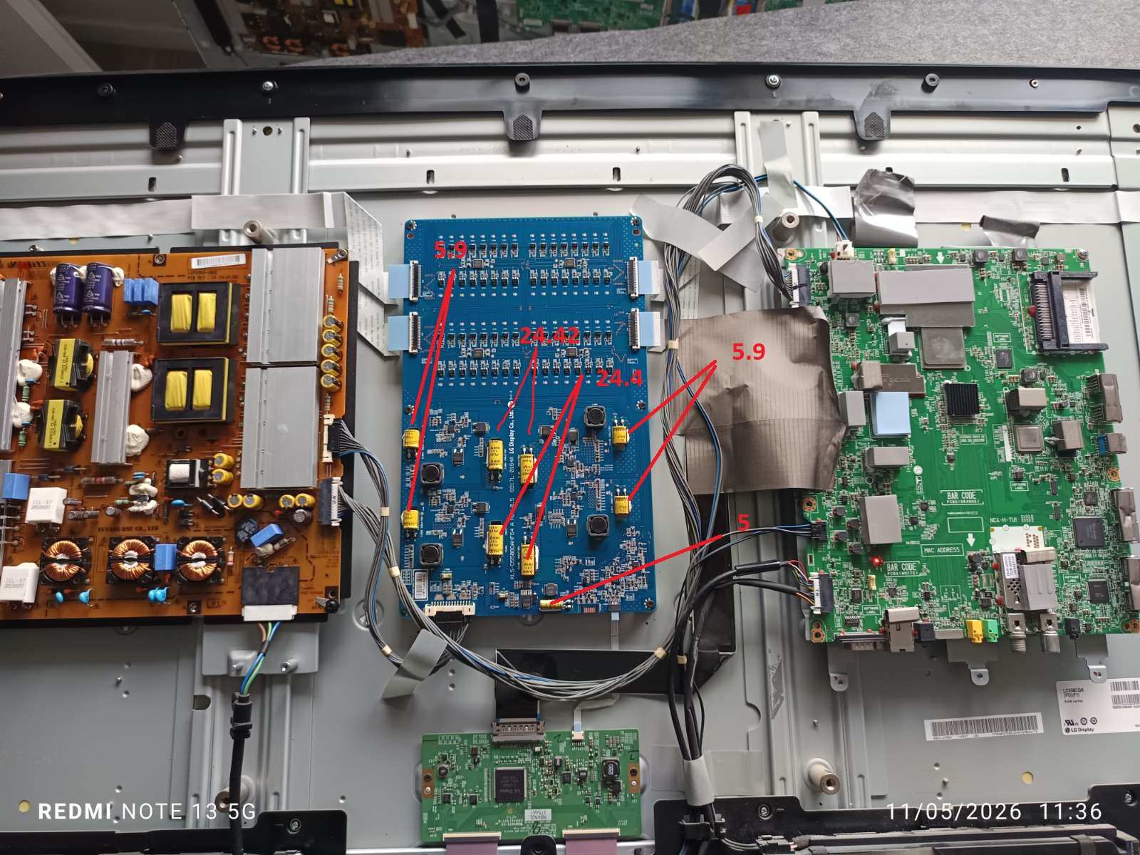

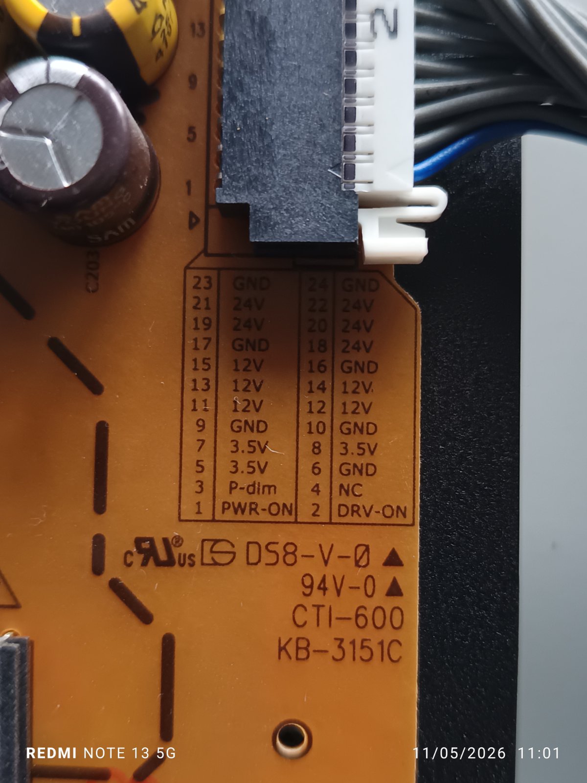

    Je vous expose mon problème C'est une lg 55uc970v
    - Rien a l'écran
    - Voyant fonctionne
    - Toutes les tensions sont bonnes
    Merci pour toutes aides

    Probablement quelques leds défectueuses dans le rétro-éclairage.
    Il est composé de 16 barres de 8 leds et organisé en 8 lignes de 16 leds.
    Chaque ligne comprend une barre A et une barre B soit 8+8 leds.
    Un total de 128 leds alimentées en 3v chacune.
    Vérifiez la commande driver on .

    Merci papilou pour ta rapidité a répondre Je viens de prendre la tension du pwr-on et dv-on il n'y rien Pourtant toutes les autres tensions son bonnes
    fmon
    Re : 55uc970v
    Petit erreur seul dvr-on donne rien

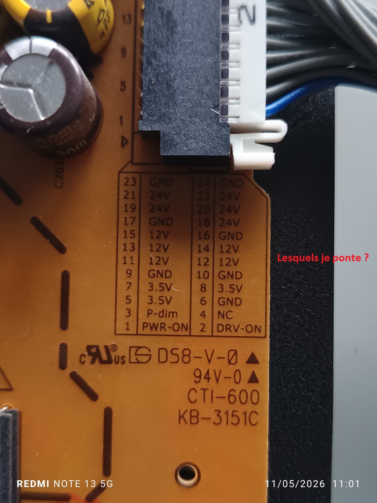

    Re : 55uc970v
    Pwr on met l’alim en marche
    Drv on met la carte driver et donc le rétro-éclairage en marche.
    Est ce que le voyant de façade fonctionne et réagit à la télécommande ?
    Le drv on peut se ponter avec le 3,5v.

    Le voyant fonctionne et reagit a la telecommande Donc si je comprends bien je dois ponter pwr-on et drv-on ?
    fmon
    Re : 55uc970v
    Tu peux me dire ceux que je dois ponter stp ?
    papilou06
    Animateur Dépannage
    Re : 55uc970v
    Le2 et le 8.

    Rien ne se passe

    Quelles sont les tensions sur pwr on et drv on en mode veille et ON ?
    papilou06
    Animateur Dépannage
    Re : 55uc970v
    Sur la carte drive tu dis que toutes les tensions sont bonnes soit 24v .
    Ce 24v doit disparaître OFF et revenir en ON qu’en est-il?
    Si le 24v est présent ,la carte fonctionne et si c'est le cas le souci vient bien des leds.

    pwr veille rien
    pwr on 3.54V
    drv veille rien
    drv on rien

    Et il y a une tension sur les condensateurs de la drv en ON ?

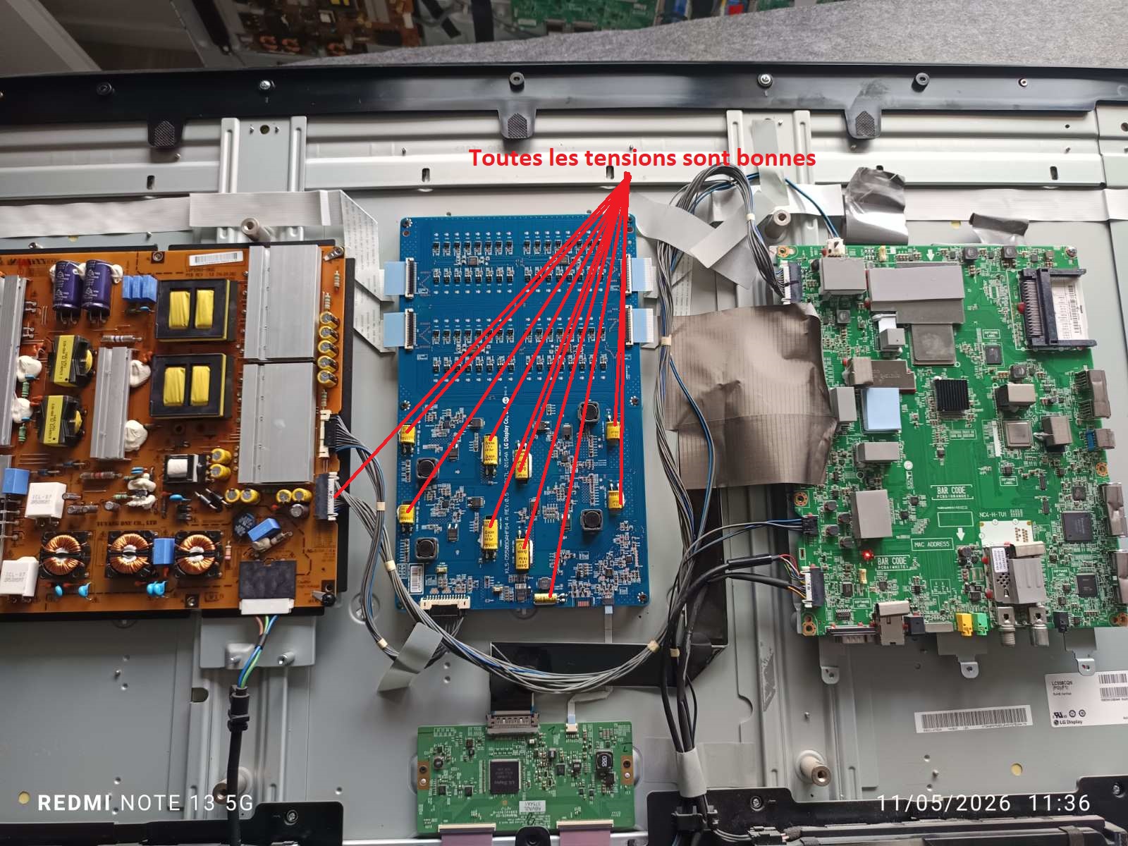

    Il y 5 24v lequel doit disparaitre et revenir ?
    fmon
    Re : 55uc970v
    Ou se trouve les condensateurs de la drv stp ?
    fmon
    Re : 55uc970v
    Les 24v ( numéro 19 et 21 ) disparaissent en ON et disparaissent en OFF

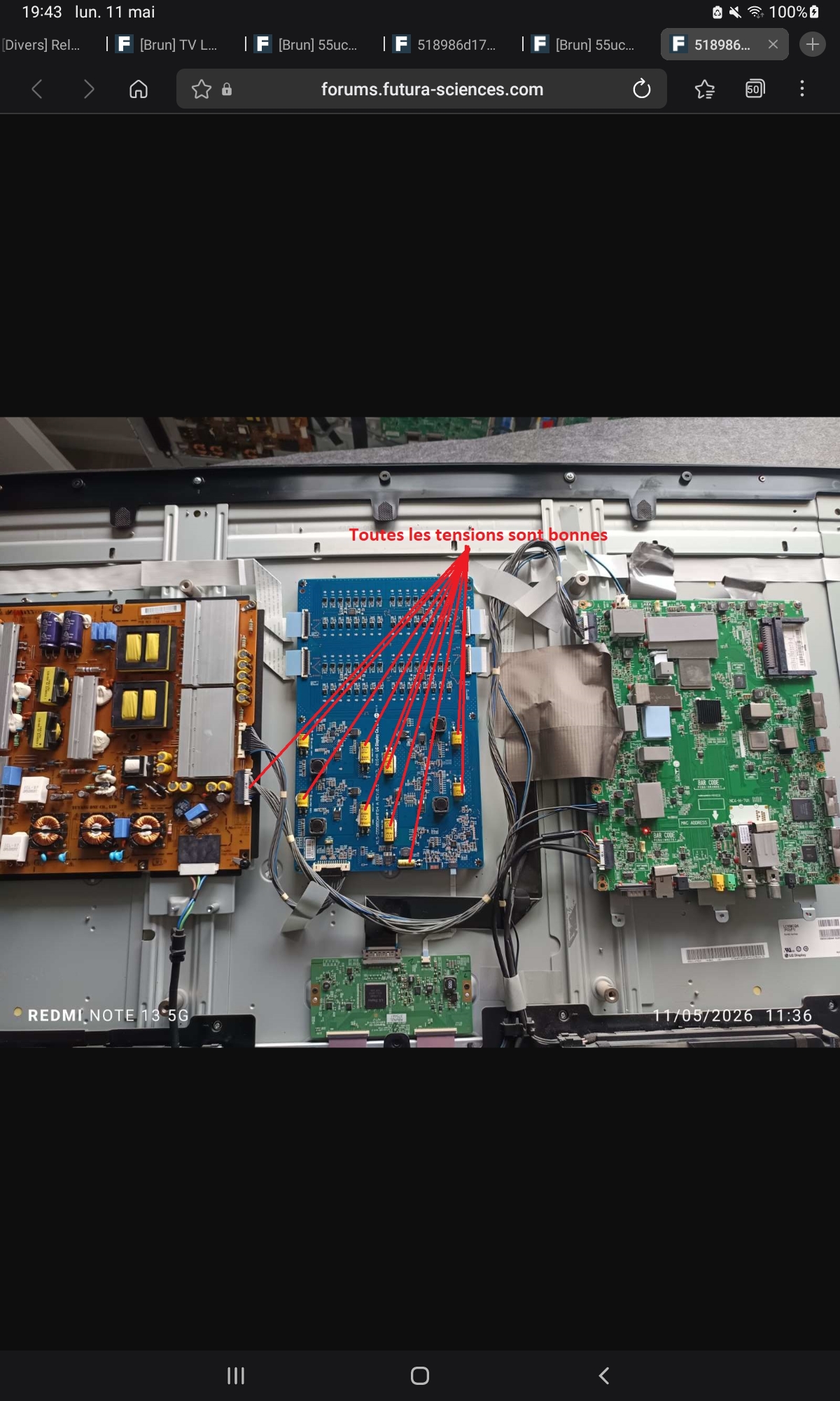

    Sur cette photo tu dis que les tensions sont bonnes !OK ! Quelle valeur ? En ON ou en OFF?Tous les 24v viennent du même endroit.Nom : Screenshot_20260511-194340_Samsung Browser.jpg
Affichages : 53
Taille : 818,9 Ko
    Dernière modification par papilou06 ; 11/05/2026 à 18h48.
    fmon
    Re : 55uc970v
    OFF pas de tension

    Donc drv ON fonctionne.
    A part vérifier les leds ,je pense que c'est un peu difficile d’aller plus loin .

    drv on ne fonctionne pas Aucune tension

    J'en ai un de testeur leds Je viens de ponter
    pwr on et 3.5
    drv on et 3.5
    Le retro c'est allumé mais il y a des leds moins lumineuses que d'autres
