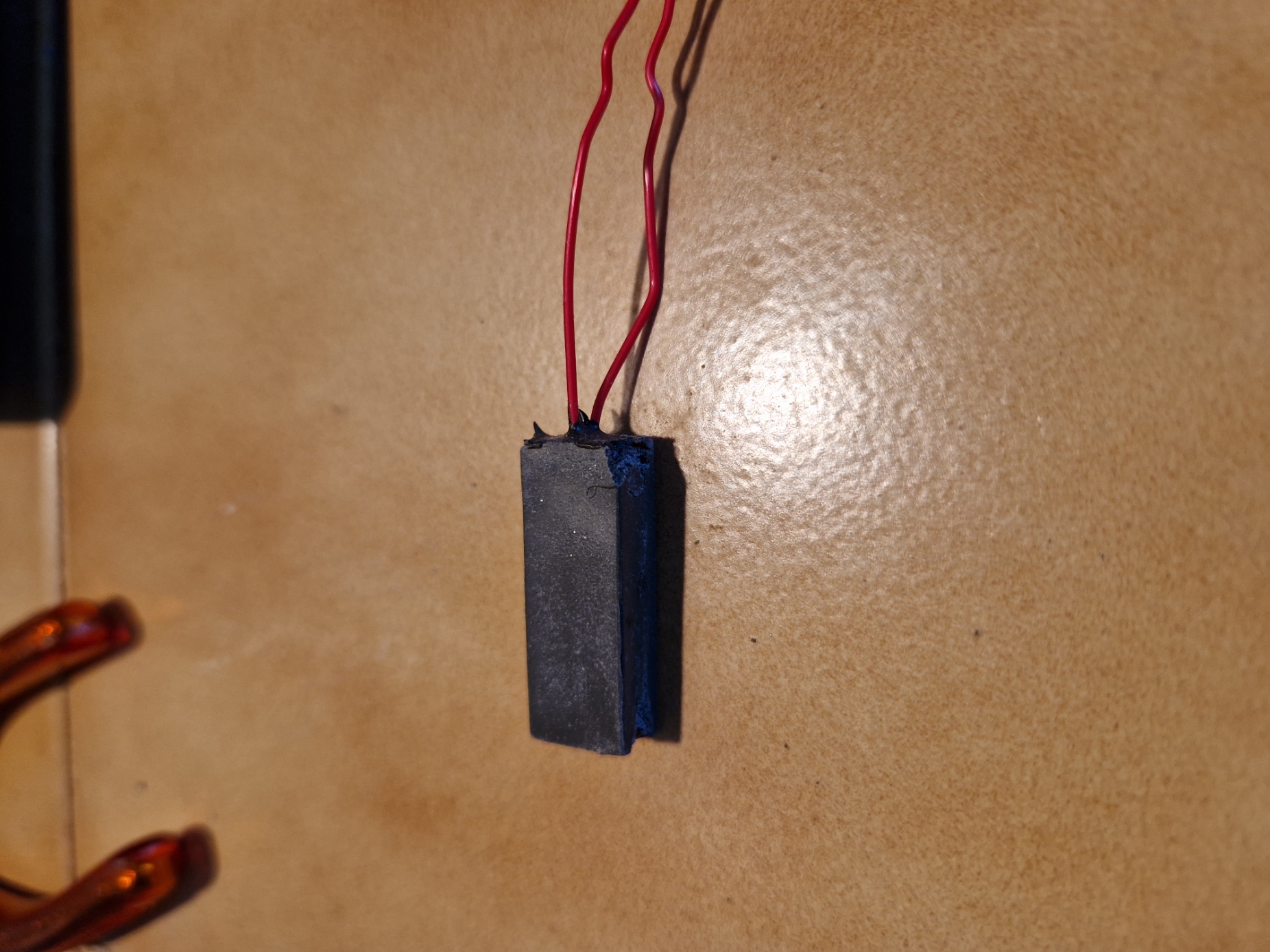

    Juste sous le capot du dessus, il y a un composant que je ne connait pas. il se situe a envivon une distance de 3cm d'un dissipateur de température.
    Il semble un peut abimé est mesure 430 homs.

    Pour moi, ce n'est pas un aimant
    Re : cafetiere saeco talea touch sup032ar
    Je ne connais pas cette cafetière.
    Je ne connais pas le composant démonté. Aucune indication dessus ?
    Un aimant n'a pas besoin de 2 fils pour fonctionner ?
    On dirait même qu'il y a une petite pile bouton CR20xx ( horloge ?)

    Peut etre une sonde ??

    le composant bizarre qui présente 430 Ohms de résistance pourrait être un fusible thermique coupé, sinon peut être un ILS, rien ne dit qu'il soit dans le coup

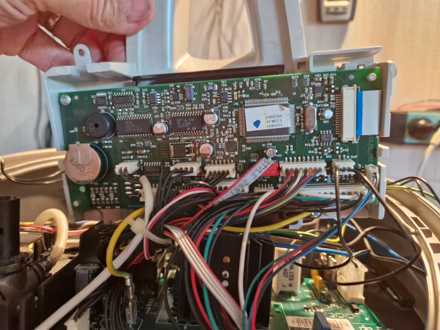

    Je vais t'envoyé une photo de la carte électronique sur laquelle est connecté l'écran.
    Sur cette carte on peut voir un pile qui est a 3v.
    Je ne vois pas de condensateurs déformés ni de composants qui semblent grillés.
    Je n'arrive pas a préparer des photos que je vous envoies dans un moment.

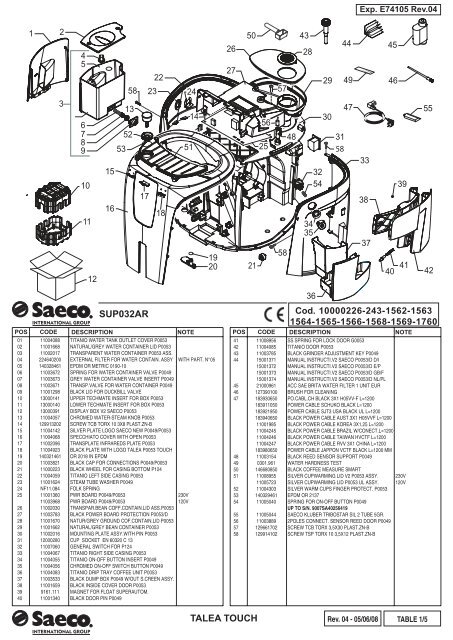

    je viens de voir à vue d'oeil on doit dépasser les 1500 pièces détachées différentes !
    https://fr.scribd.com/document/42569...r-Rev04-Gruppo
    j'ai un peu exagéré on doit être à 500 pas 1500 pièces
    https://coffee-techno.ru/files/006/7...UP032AR%29.pdf

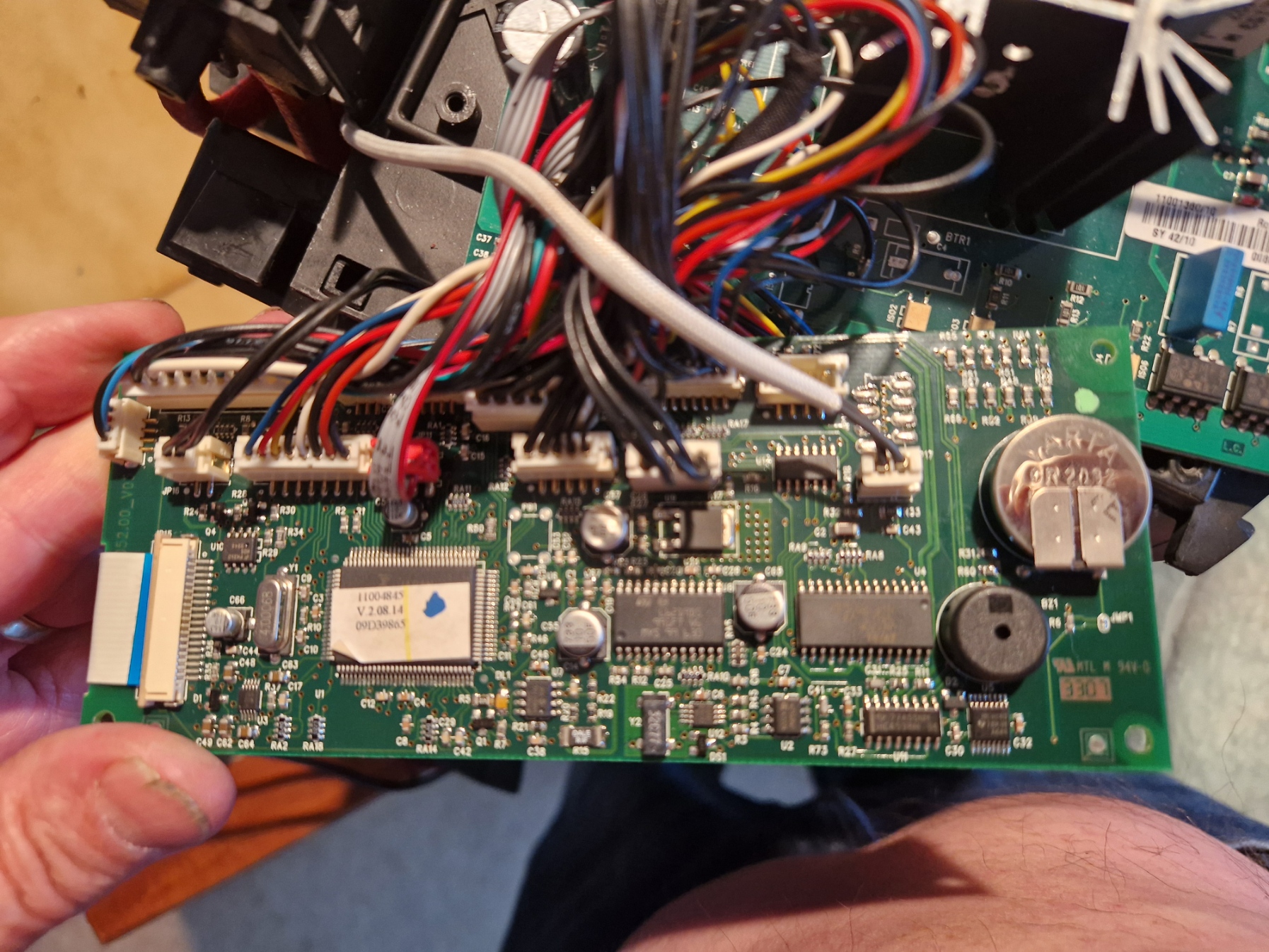

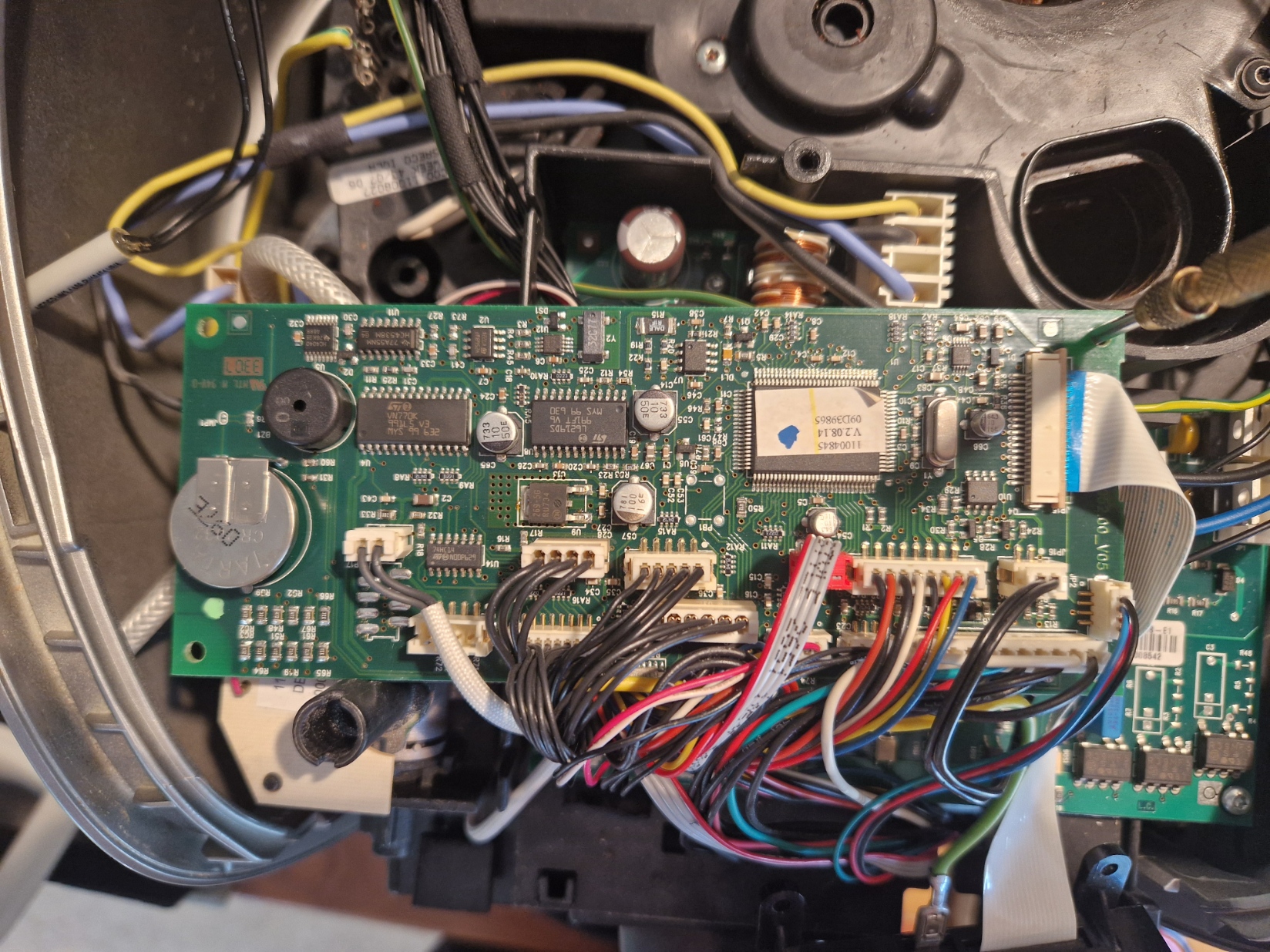

    Les 2 photos ne correspondent pas a ce que je veux vous envoyer. j'ai un problème avec mon portable.
    Je vous les envoyes au plus vitre

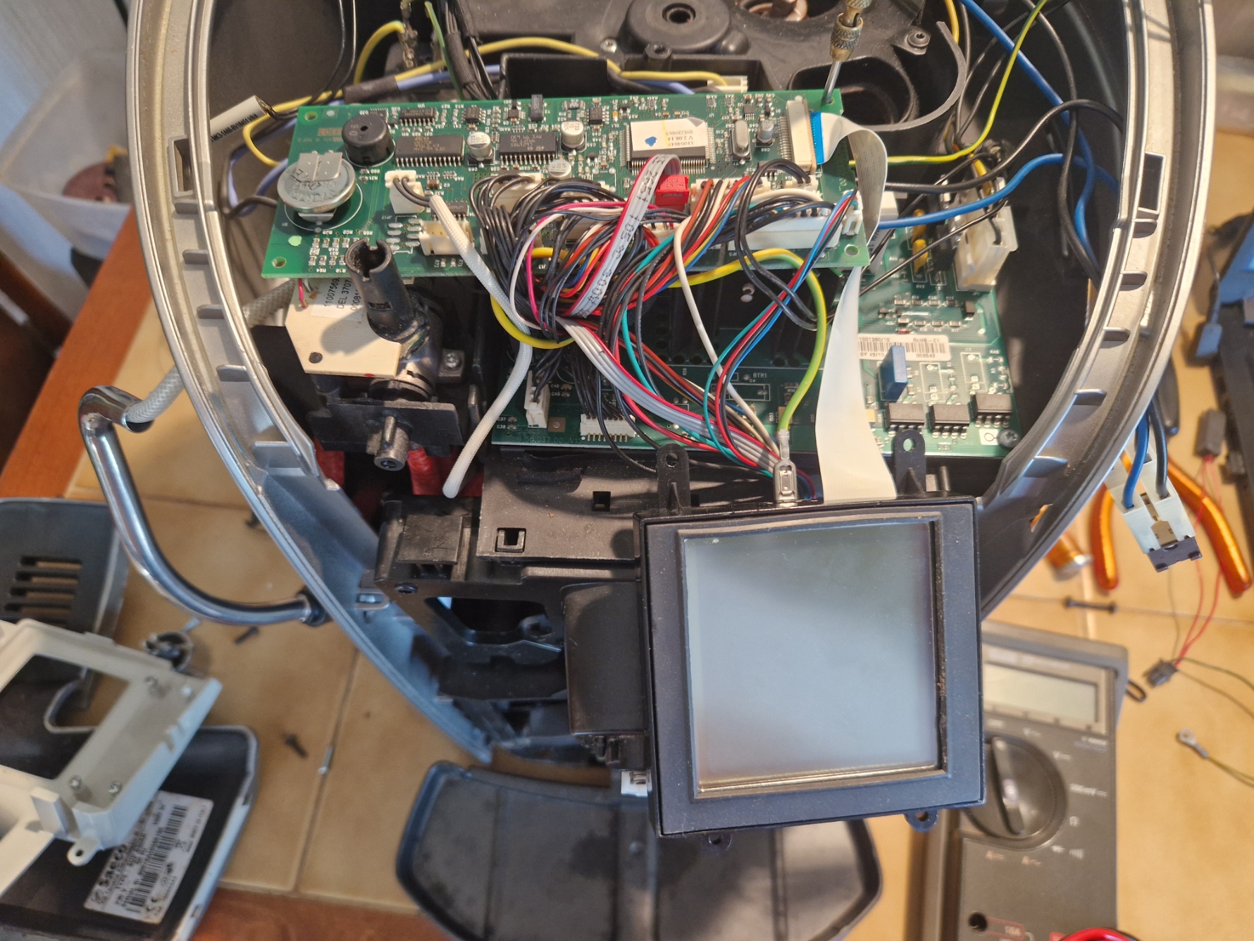

    re la nappe à droite avec la bande bleue est mal insérée, attention c'est fragile il faut une pince plate des deux cotés ou mieux tirer avec un adhésif collé sur la nappe pour insérer ou sortir ce n'est pas simple
    Ok pour la nappe bleue de l'afficheur un peu de travers. (au cours du remontage ?)
    Même avec ces nouvelles photos , pas d'éléments qui permettent d'avancer et de dépanner.
    Cette cafetière est vraiment compliquée !

    Ok pour la nappe bleue. je l'ai déplacée en voulant déplacer les pieces pour faire les photos.

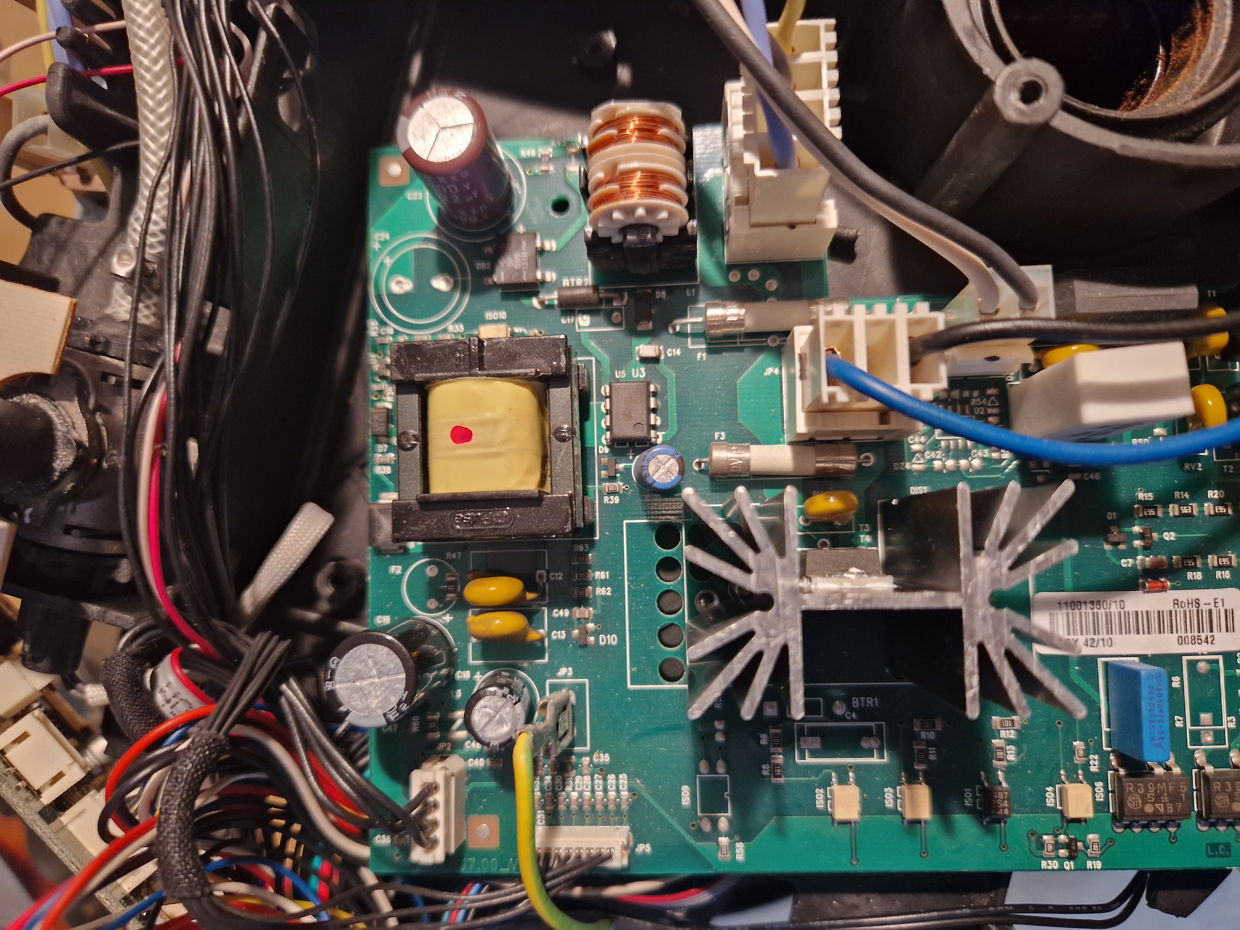

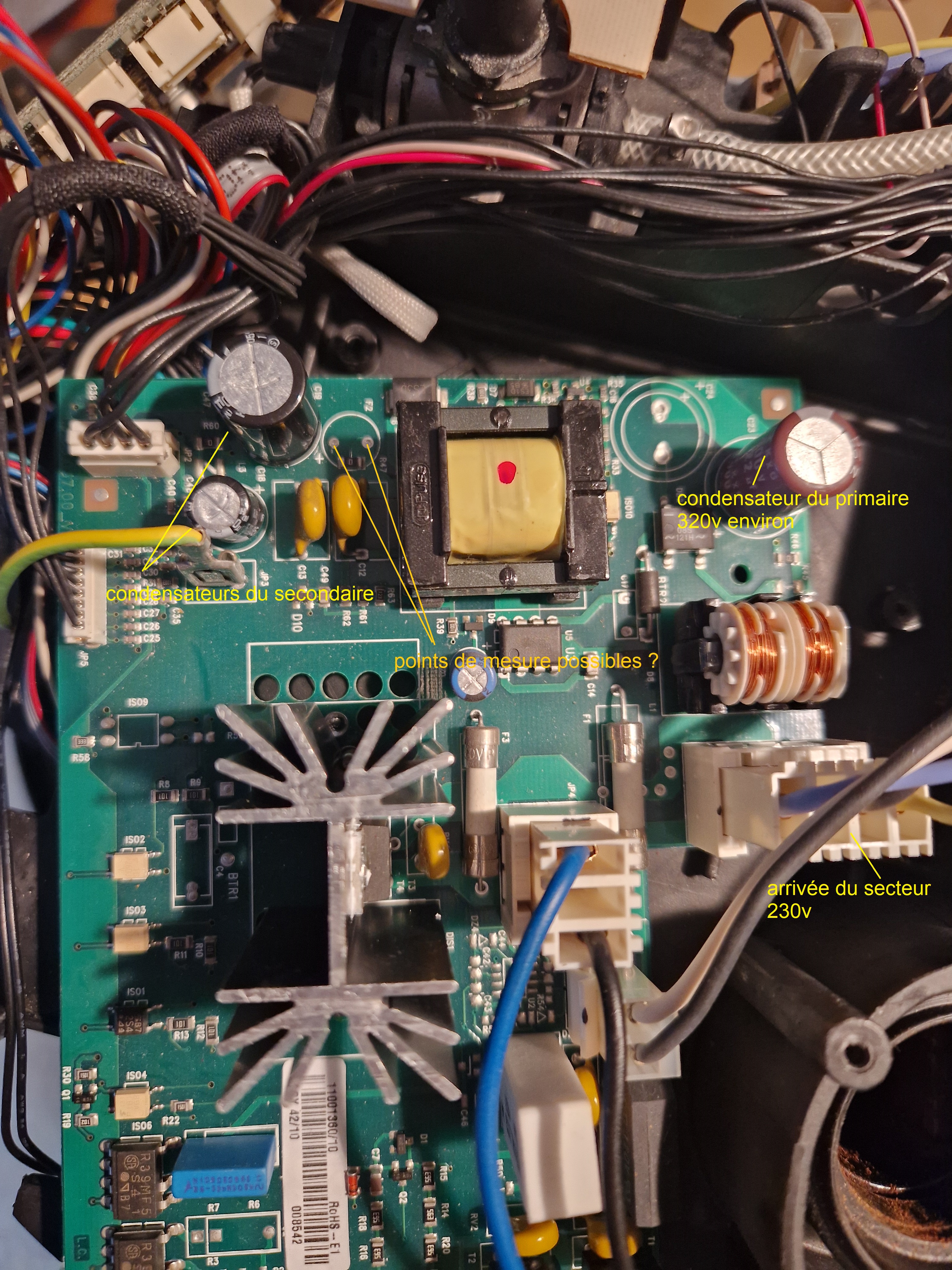

    Ci joint une photo de la carte d'alimentation.
    Après les 2 fusibles, il y a bien du 220, mais après je ne sais pas ou tester la tension d'alimentation en continu. Nom : 20260525_183801.jpg
Affichages : 101
Taille : 3,64 Mo
    sur la photo visiblement la partie primaire est à droite et la partie secondaire à gauche, à gauche il y a deux condensateurs, il faut regarder la tension notée dessus et mesurer ce qu'on trouve comme tension sur leurs connexions, il est probable qu'on doive trouver 12v ou une valeur proche

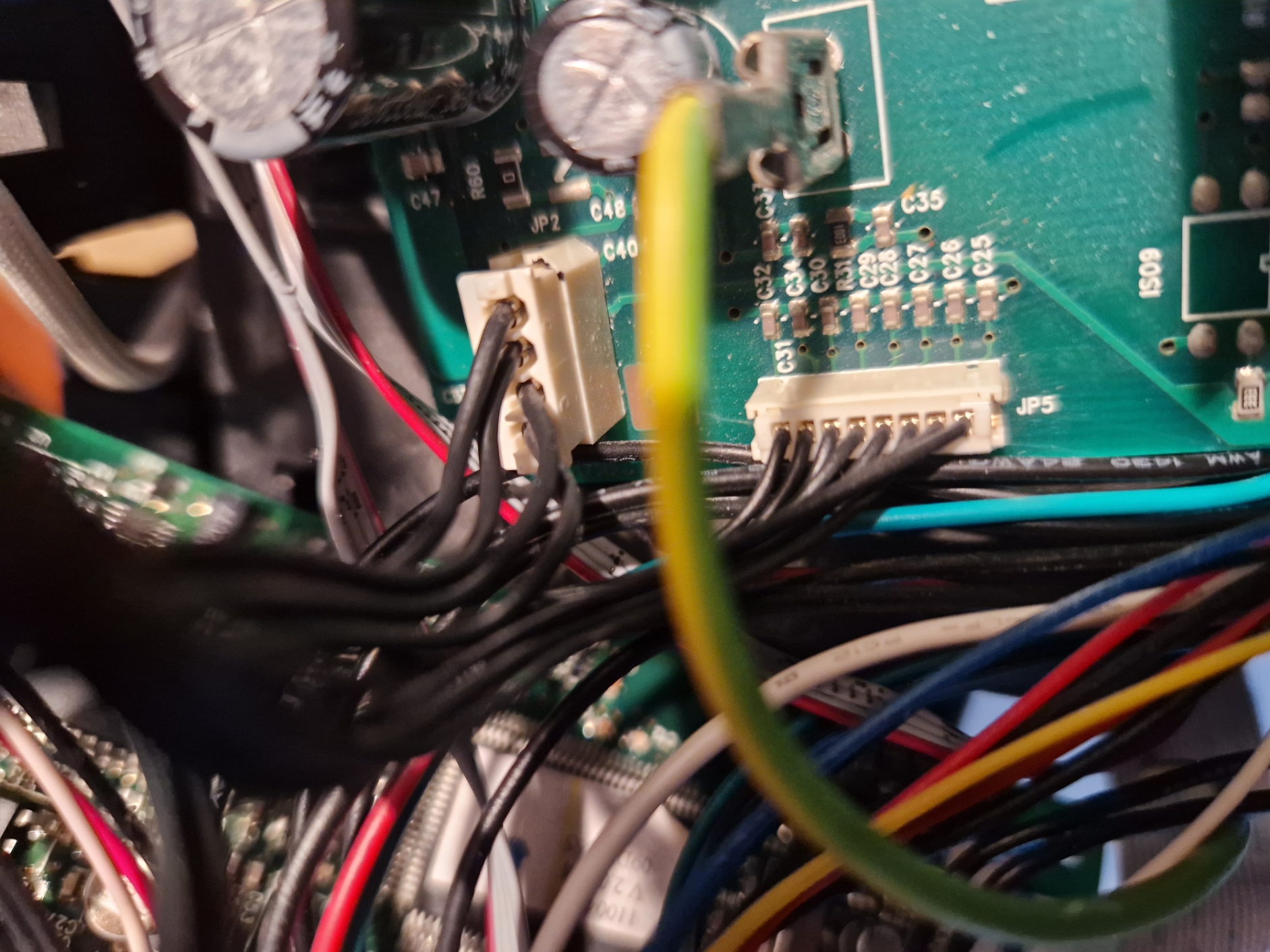

    Sur le petit connecteur en haut a gauche vers les 2 condensateurs, j'ai des tensions continues de 4v a 35v suivant les connections entre les 4 files
    les éléments repérés:
    deicampi
    Sur le petit 6v et le gros 30v
    Citation Envoyé par deicampi Voir le message
    dans ce cas il semble que l'alimentation n'y soit pour rien, il faut voir du coté de la carte intermédiaire, est elle alimentée correctement ?
    deicampi
    sur les bornes ou il est marqué point de mesure possible sans composant, il y a 0v

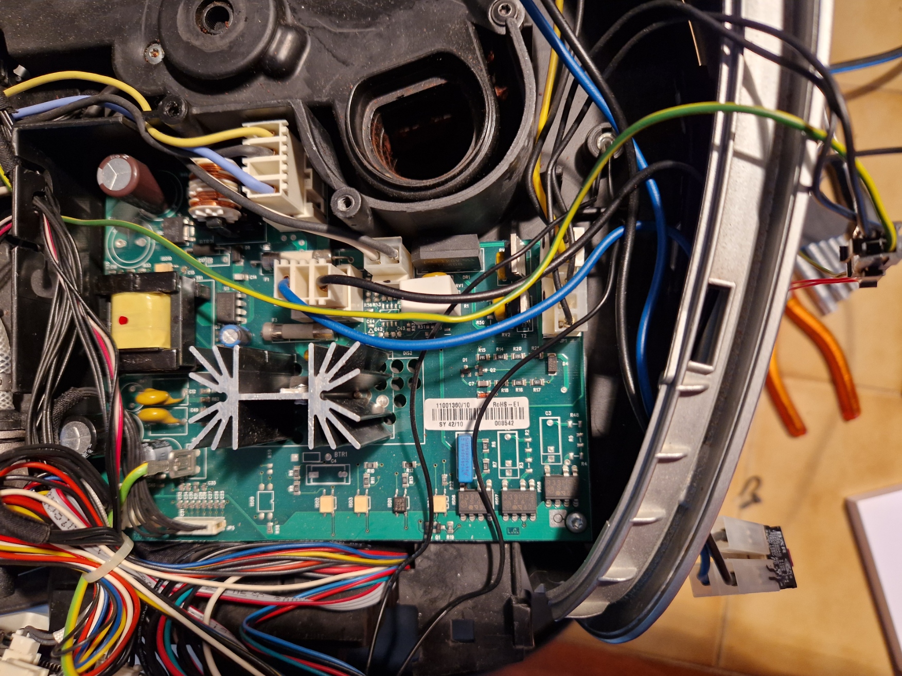

    deicampi

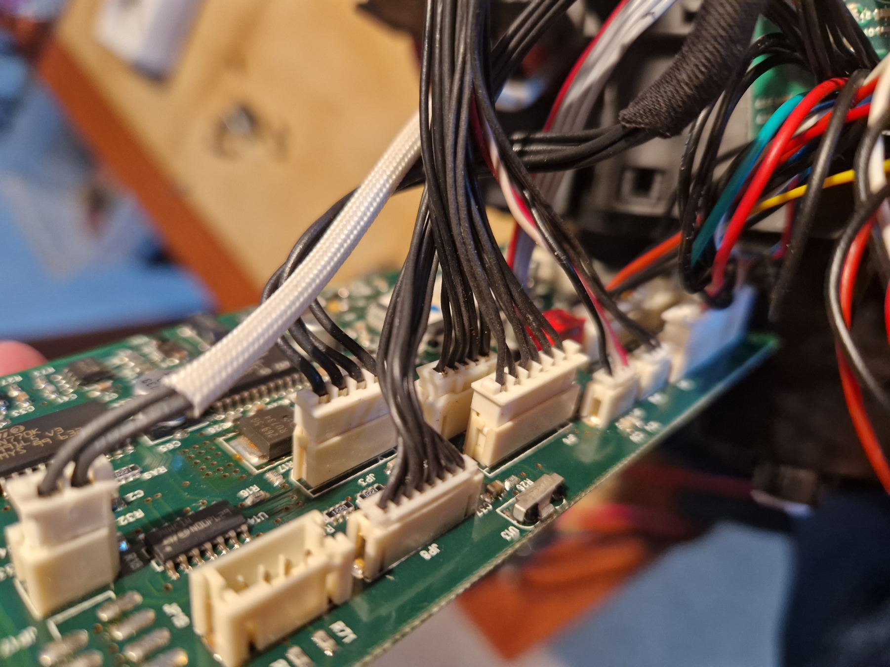

    Ci joint 3 photos de la carte secondaire
    la nappe est toujours NOK
