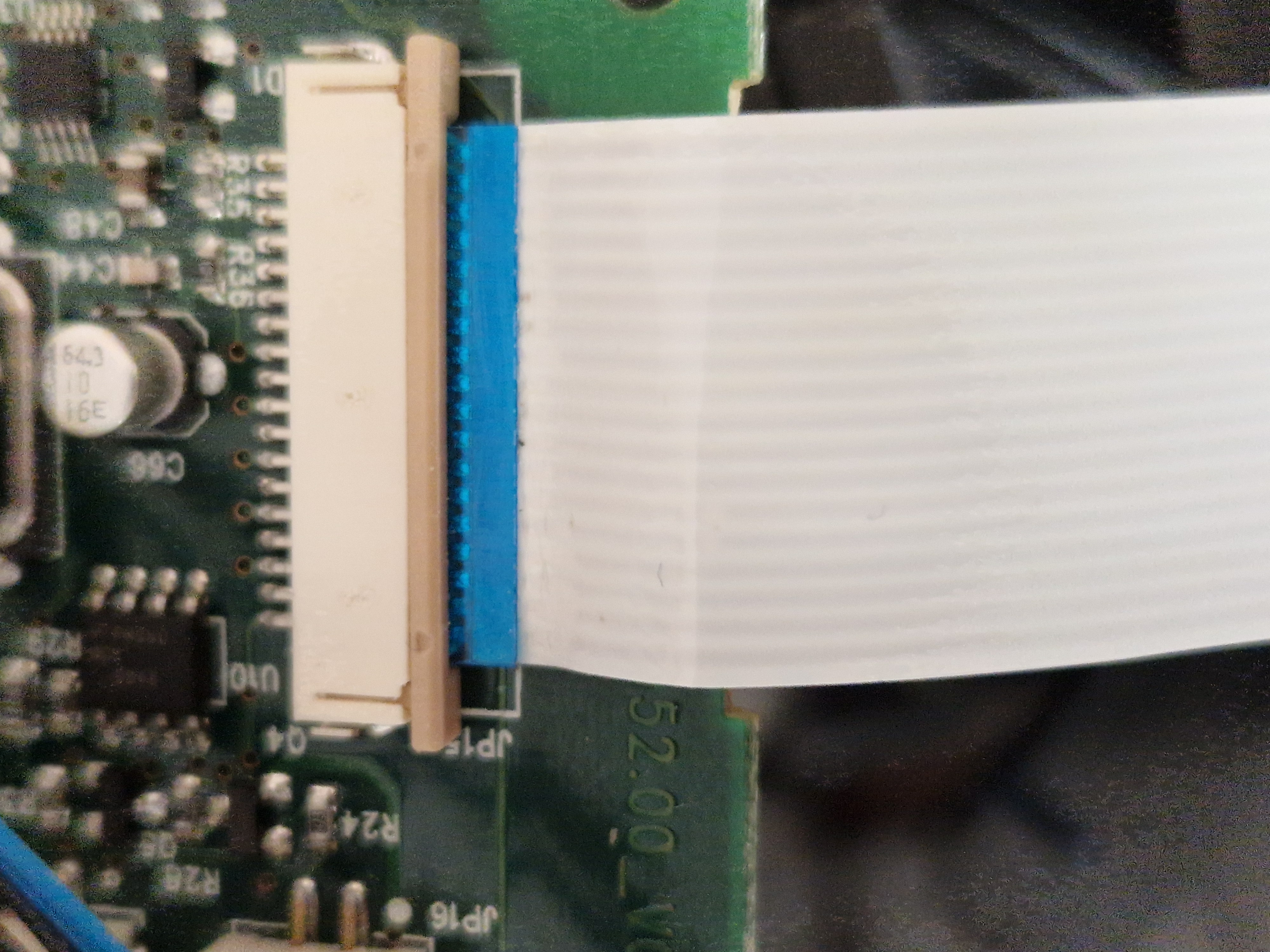

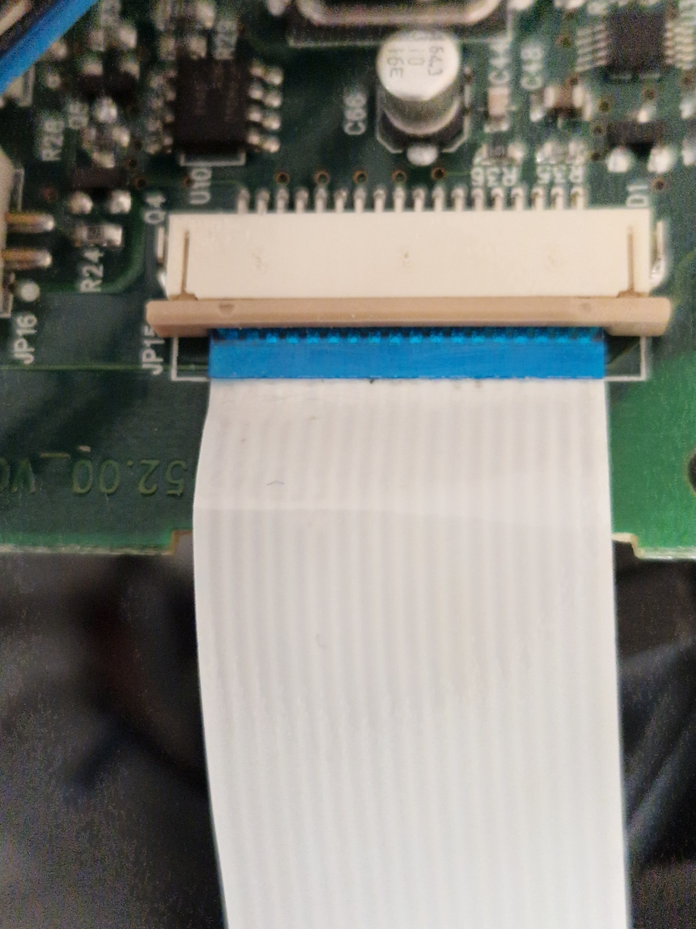

    Voila une photo de la sangle.
    Je fais bien attention et j'ai exactement le meme problème avec l'ancien écran.

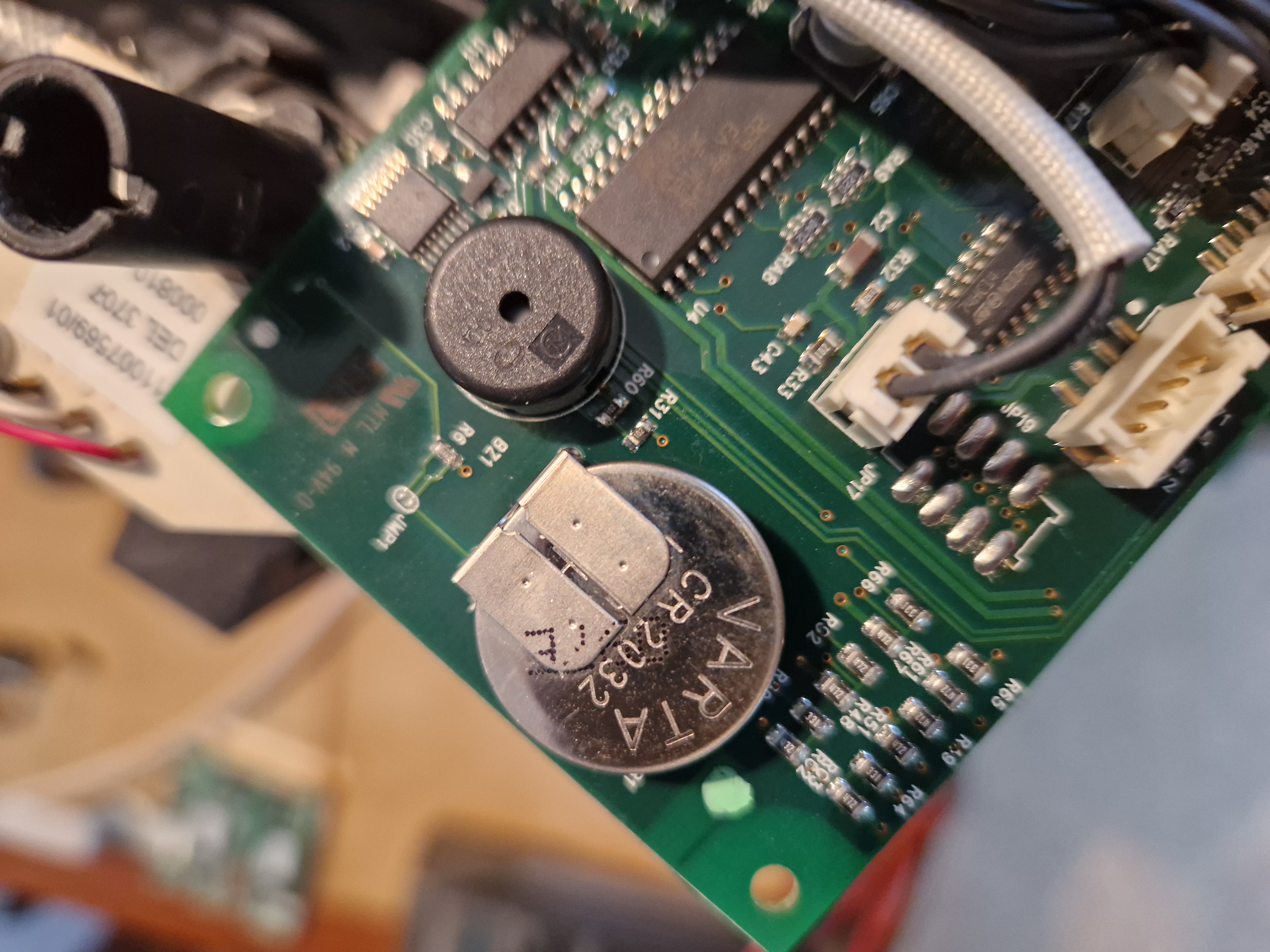

    Et si la panne venait de cette batterie qui affiche malgrés tout 3v alors quelle a au moins 20 ans.
    Est ce que je peux faire un essai en la connectant avec une alimentation 3v pendant la mise en marche ?

    ce n'est pas une batterie mais c'est une pile au lithium 20 ans ca me semble beaucoup pour un écran à technologie tactile mais qui sait si c'est saeco qui a inventé le smartphone aussi ?...
    votre essai est inutile si 3V et que la tension ne s'écroule pas lorsque l'on appuie sur des touches.
    avez vous mesurez la tension 320Vdc ? comme indiqué plus bas ? surtout si l'écran s'allume et s’éteint illico
    Dernière modification par racard ; 27/05/2026 à 13h49.
    Re : cafetiere saeco talea touch sup032ar
    la pile sert à conserver les paramètres quand on débranche la machine

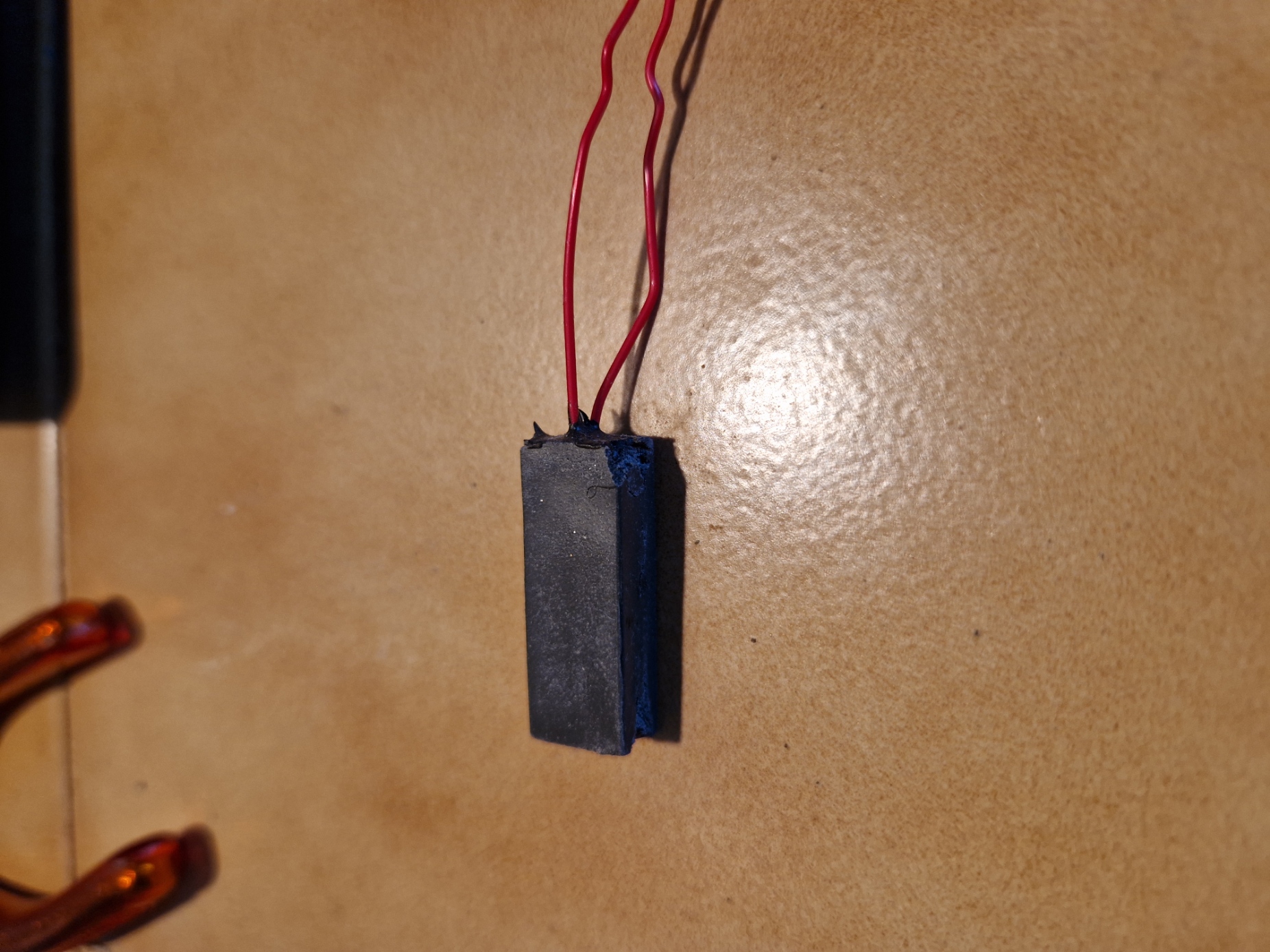

    Juste sous le capot du dessus, il y a un composant que je ne connait pas. il se situe a envivon une distance de 3cm d'un dissipateur de température.
    Il semble un peut abimé est mesure 430 homs.
    Que pensez vous que ce soit
    bonjour ce composant est il visible sur la liste de pièces détachées afin de l'identifier :
    https://coffee-techno.ru/files/006/7...UP032AR%29.pdf
    il faut mesurer les tensions DC aux bornes de la carte et mettre en évidence un écroulement de tension qui se traduit par le flash de l'écran, si c'est une panne du rétro éclairage alors le clavier reste OK il faut faire appel à l'utilisateur habituel pour savoir s'il est capable d'appuyer sur des boutons invisibles en se basant sur l'emplacement sur l'écran dans ses souvenirs.
    ca pourrait venir d'un condo cuit mais je pense plus à un pb de corrosion ou de défaillance d'une partie de l'alimentation, y a t'il des régulateurs intégrés ? si oui on surveille les tensions...
    débrancher tous les connecteurs et les remboiter en regardant si c'est corrodé.
