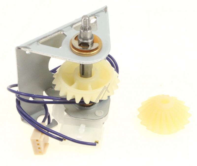

    je cherche a depanner un robot patissier KENWOOD KM28,, le moteur demarre et s'arrete au bout de 5sec
    j'ai changé la carte electronique ,sans effet, il n'y a pas non plus de variation de vitesse
    je pensais au capteur de position ou le tachymetre qui serait hs, qu'en penser vous
    ou s'il y a d'autre pistes ?????
    d'avance merci

    Bonjour a tous les deux,
    C'est la tachymètre
    Nom : q139351-1_800.jpg

    merci thomas, je vais commander cette piece et je ferais un retour
