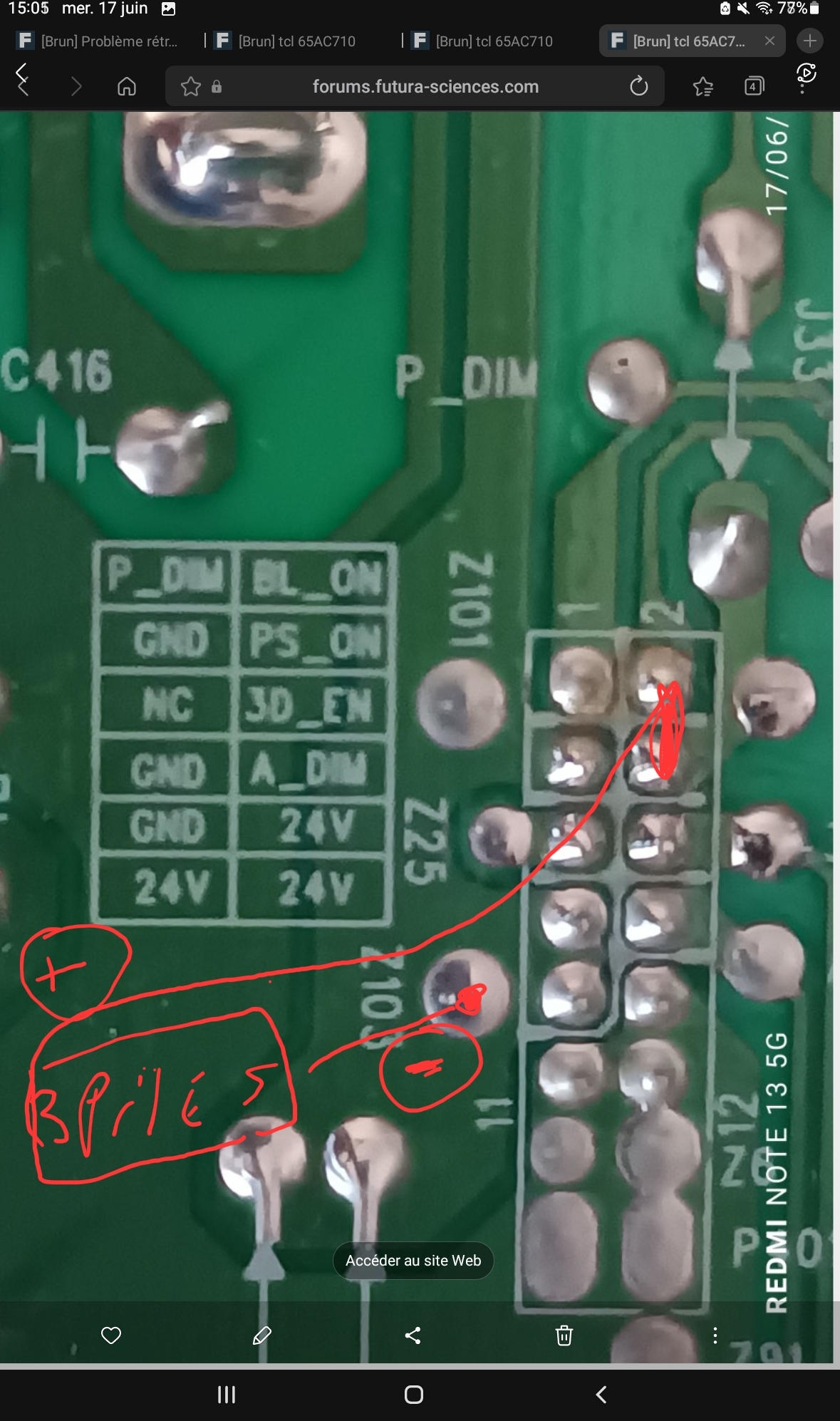

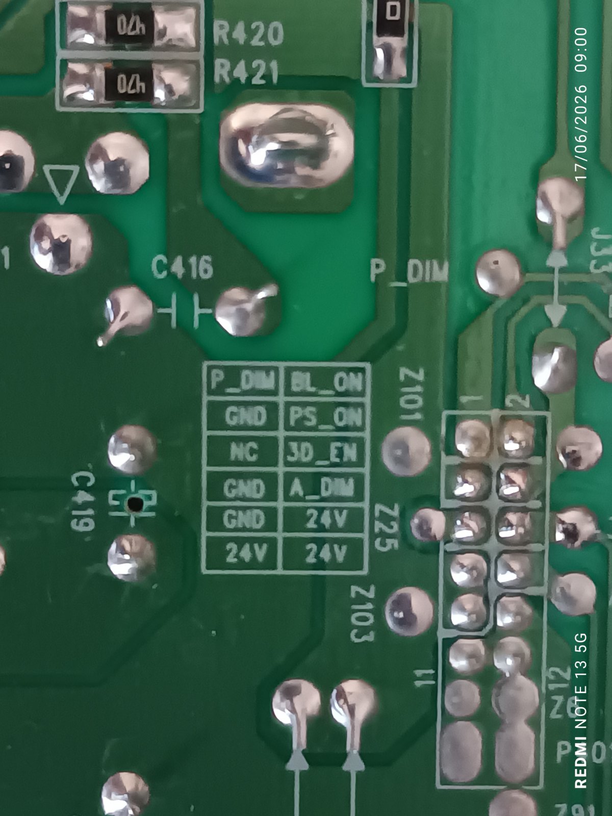

    Qui pourrait me dire quel pontage je dois faire sur une tv TCL 65ac710 svp ? Petite precision a vide j'ai les 24 V et aussi 1V sur A-DIM merci d'avance

    Rectification seules les tensions de 24 V sont présente Aucune tension sur les autres

    En principe il faut ponter le PS ON avec le BL ON et le sby 3,3 v.
    La tension sby est issue du 24v sur la carte mère.
    Ces Q leds sont totalement merdiques et si problème sur le rétro-éclairage l’écran total doit être changé (dalle collée, fond réflecteur collé).
    Ces appareils ne se depannent pas ,c'est du Kleenex.(sortie en 2020,il a fait son temps).
    Ce n’est pas de la critique mais de l’expérience.

    Merci pour toutes ces infos Si je n'ai pas le standby ( carte mère débranchée ) ca veut dire automatiquement que la carte alim a un problème ?

    Le 3,3v sby est généré par le 24v sur la carte mère.
    Si vous voulez enlever la carte mère, reliez le BL on avec le PS on et une source entre 3,3v et 5v
    Mettez sous tension ,vous devez avoir les tensions manquantes..
    Voit le dessin ci joint qui utilise 3 piles de 1,5v.Nom : Screenshot_20260617-150841_Gallery.jpg
