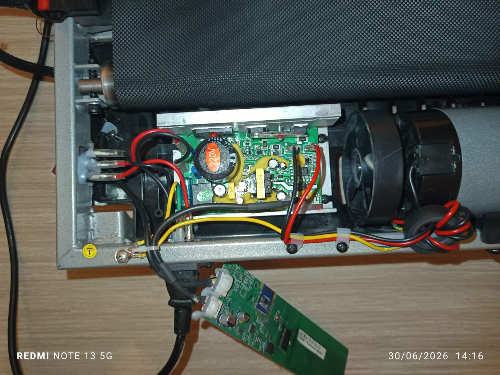

    Je cherche quelques explications sur un tapis de cours de marque home treadmill et le numéro du produit est RM01 Ce dernier se bloque quand je monte dessus mais a vide il tourne normalement Si quelqu'un peut m'aider se serait super Merci d'avance
    Re : tapis de course home treadmill
    Bjr, Je ne sais quel est le type de moteur, MAIS il y a t il un condensateur ( de démarrage ou de déphasage)
    sur ce moteur ?
    Il se peut ( si condo) que celui çi soit " fatigué" et que le moteur dans ce cas refuse l'effort!
    On ne voit pas ( si il y en a un) de condo sur les photos .

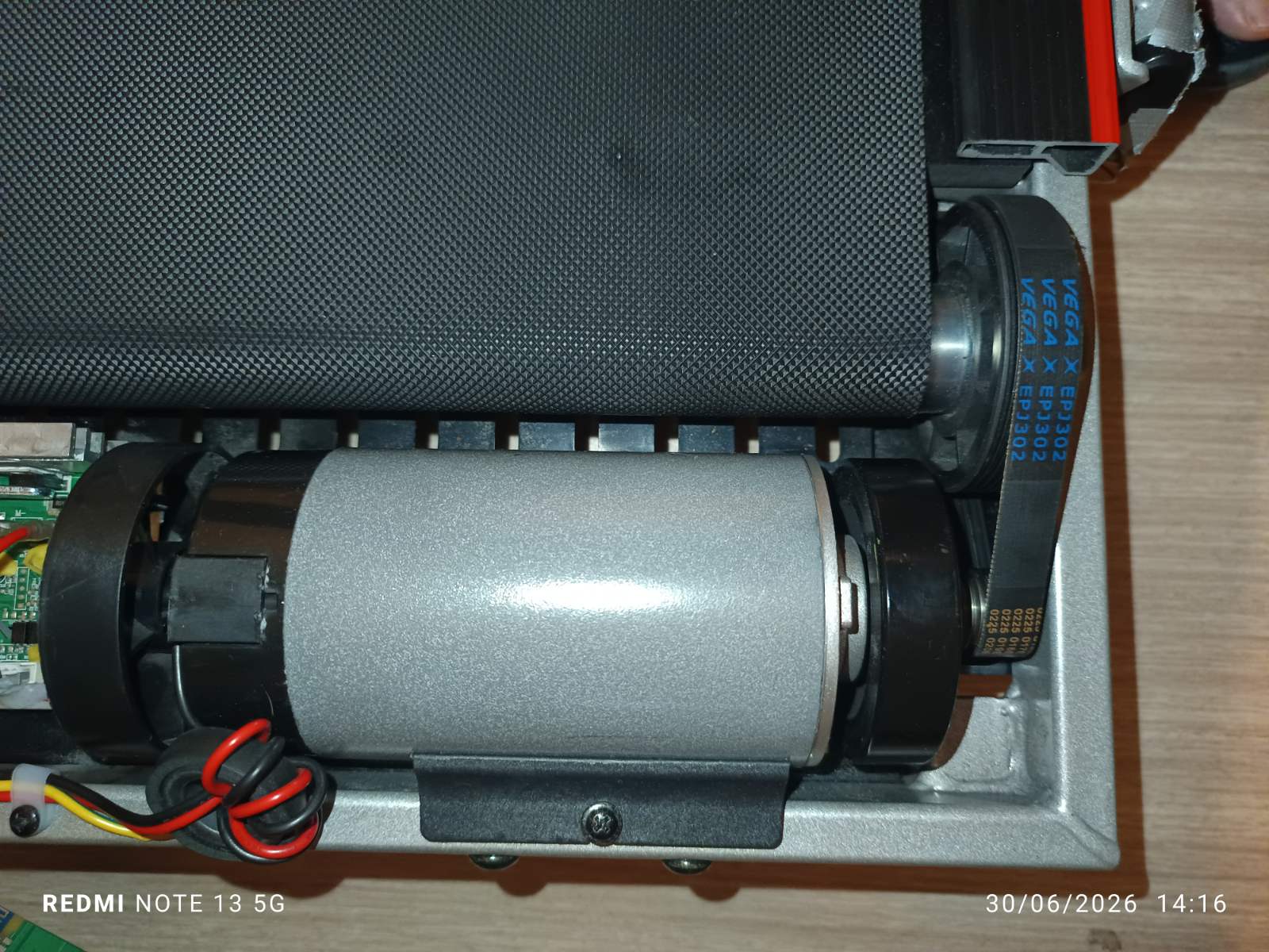

    Le moteur semble etre alimenté en courant continu ( fils noir et rouge) pas en alternatif si plaque signalétique que dit elle ?

    bsr moteur DC il n'y a pas de condo à chercher.
    si on peut faire varier considérablement la vitesse à vide.
    faire une vérifications mécanique de la tension du tapis roulant en effet le tapis doit resté tendu pour que le mandrin moteur ne glisse pas.
    même à vide cela peut décrocher.

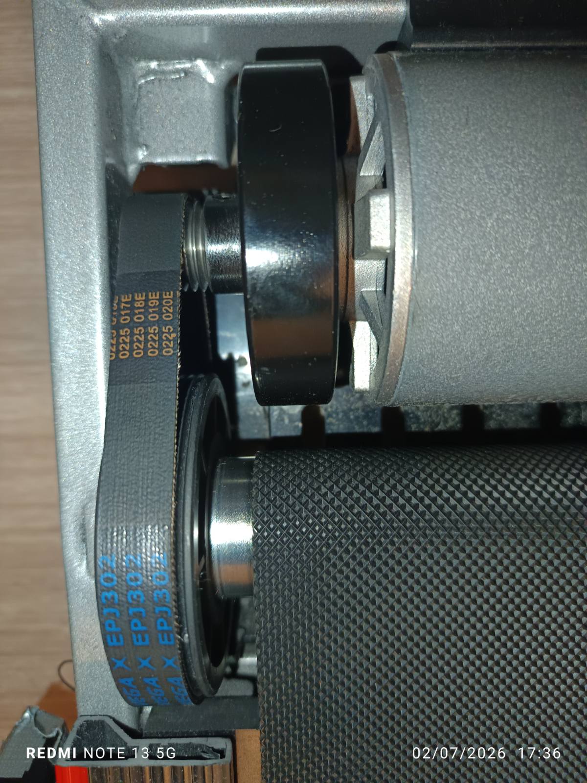

    Voir aussi si la courroie intermédiaire est suffissament tendue
    https://forums.futura-sciences.com/a...4bb2b24410.jpg
    Reste à savoir si le moteur TOURNE vraiment (ou pas) ou si c'est une histoire de patinage de courroie/ tapis.
    Moteur qui ne tourne PAS et patinage sont deux choses différentes.

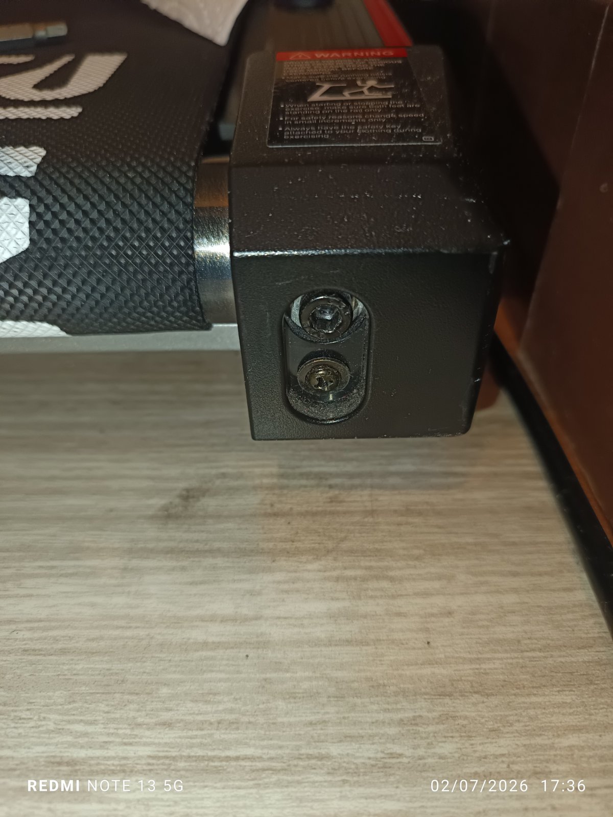

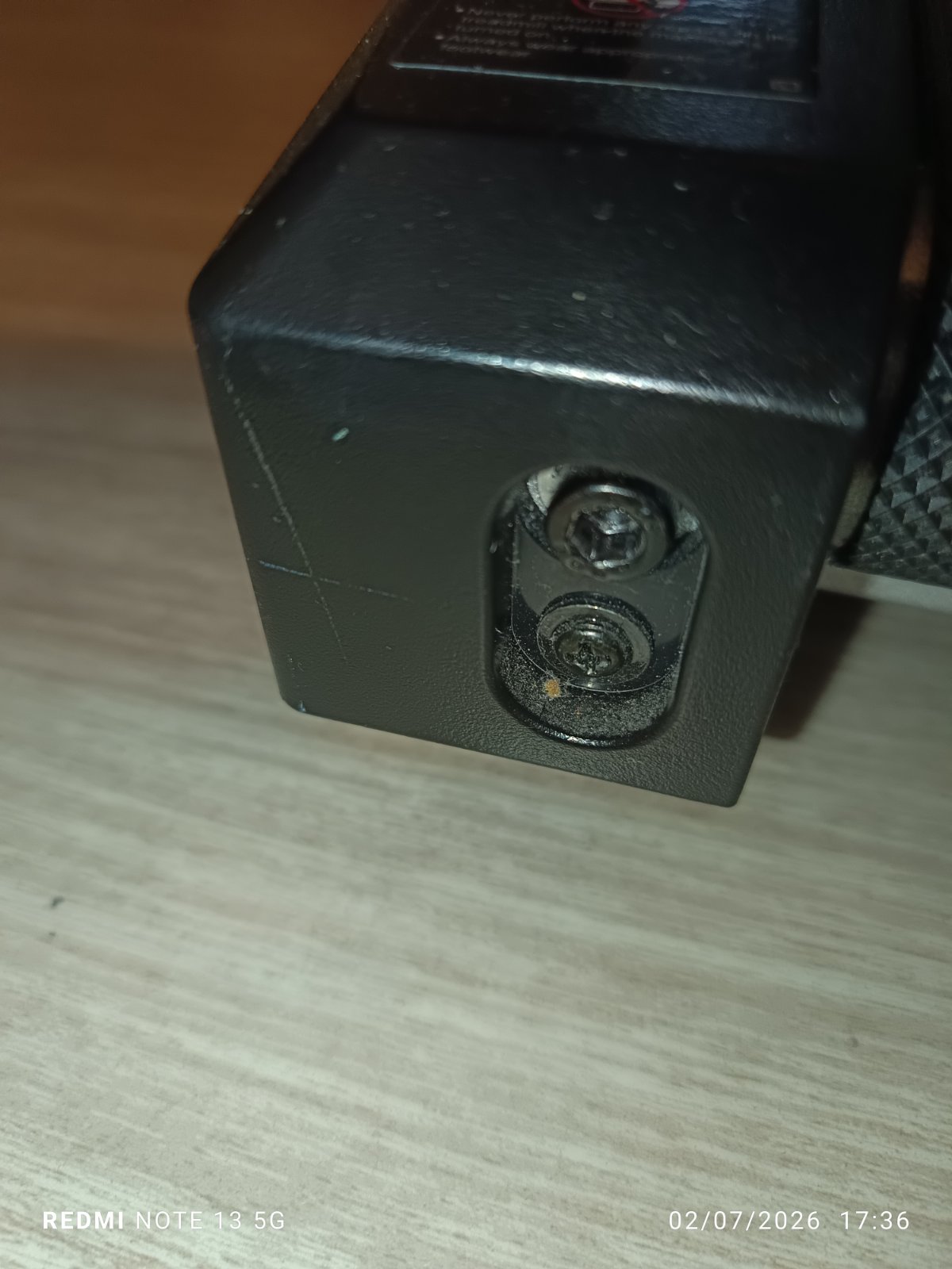

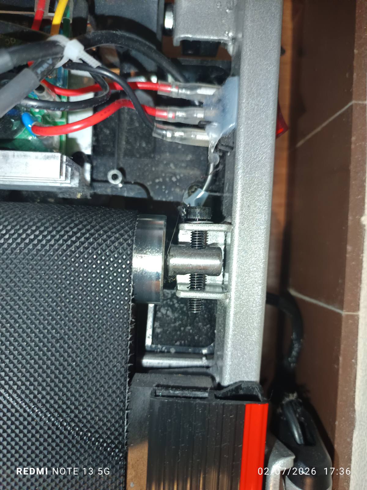

    Le moteur tourne bien Je n'ai plus de blogage Je suis un peu perdu dans le centrage du tapis J'ai bien tendu ce dernier et bien centré et je le laisse tourné quelques instants mais quand je monte dessus il a tendance a ce décaler Petite précision j'ai une troisième vis de réglage qui se trouve sur le rouleau du haut (près du moteur )
    Fait VOIR, c'est plus simpe
    https://forums.futura-sciences.com/a...4c2bf58190.jpg
    La vis six pans creuse permet de tendre/ régler la tension tapis
    La vis cruciforme sert à maintenir le capot de protection
    Capot enlevé on voit BIEN l'action de la vis 6 pans
    Si il y a 3 points de réglages différents, il faut voir ce qu'implique chacun de ces points
