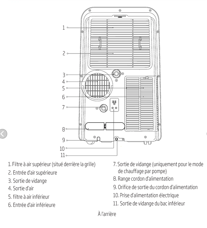

    Ce climatiseur refuse de fonctionner à cause d'un excès d'eau.
    J'aimerais savoir comment on vidange cette eau ?

    Vérifiez si il n'y a pas un bouchon à retirer au niveau du repère 3 Nom : Screenshot 2026-06-30 at 18-27-39 Mode d'emploi HTW HTW-PC-035P27 (Français - 176 des pages).png

    Merci beaucoup !
    il y a donc deux sorties de vidange sur cet appareil.

    J’en vois même trois sur le descriptif (3,7,11).
