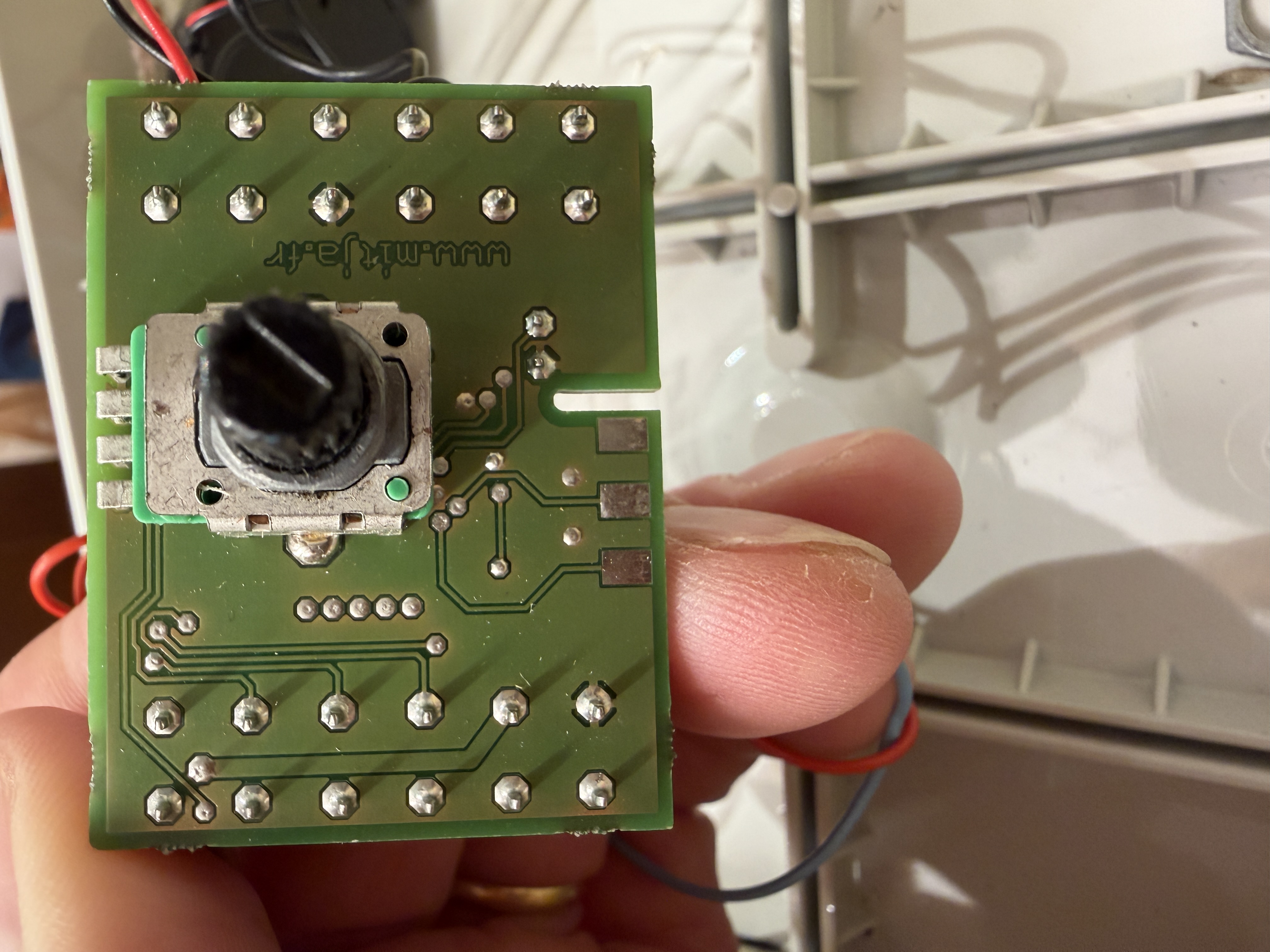

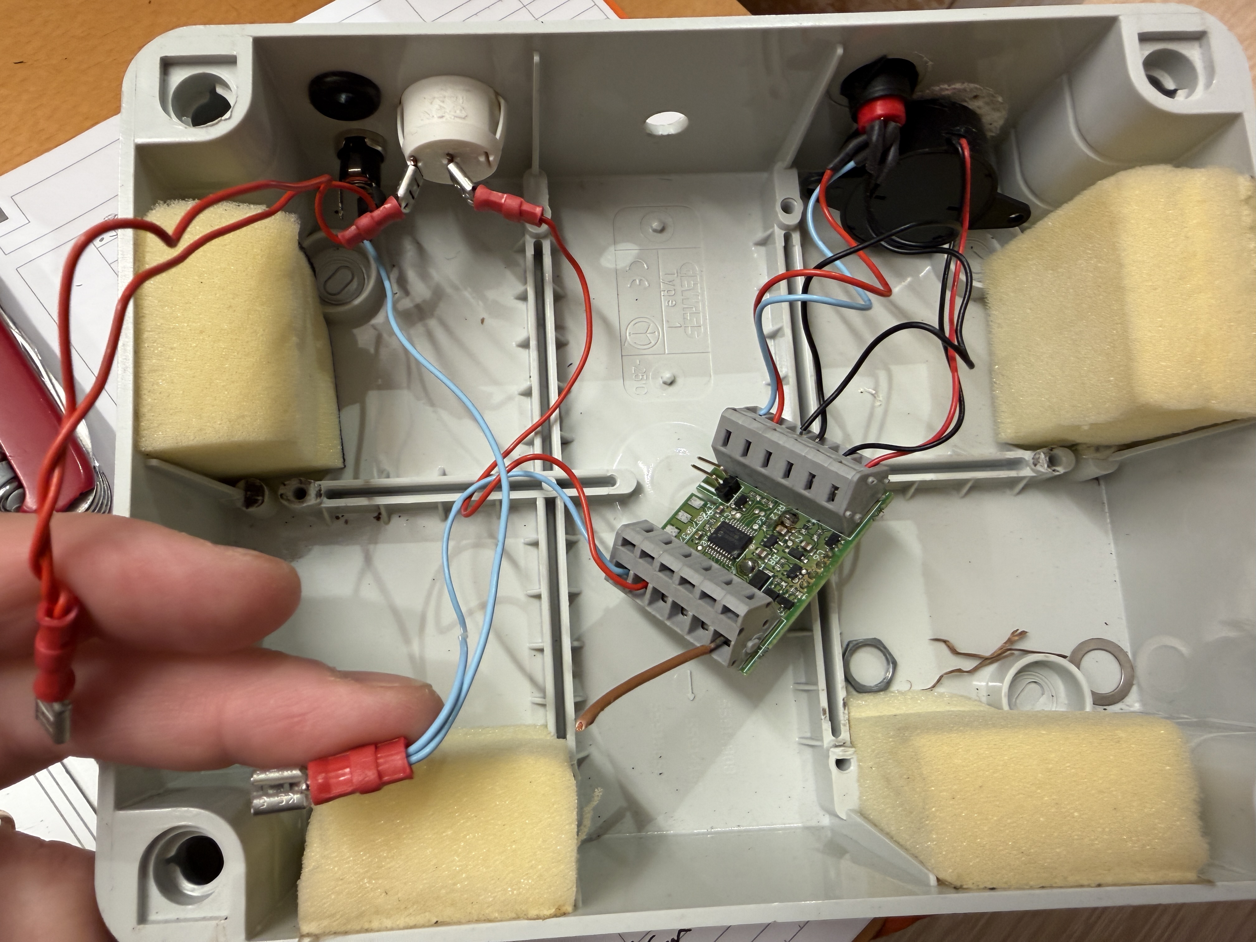

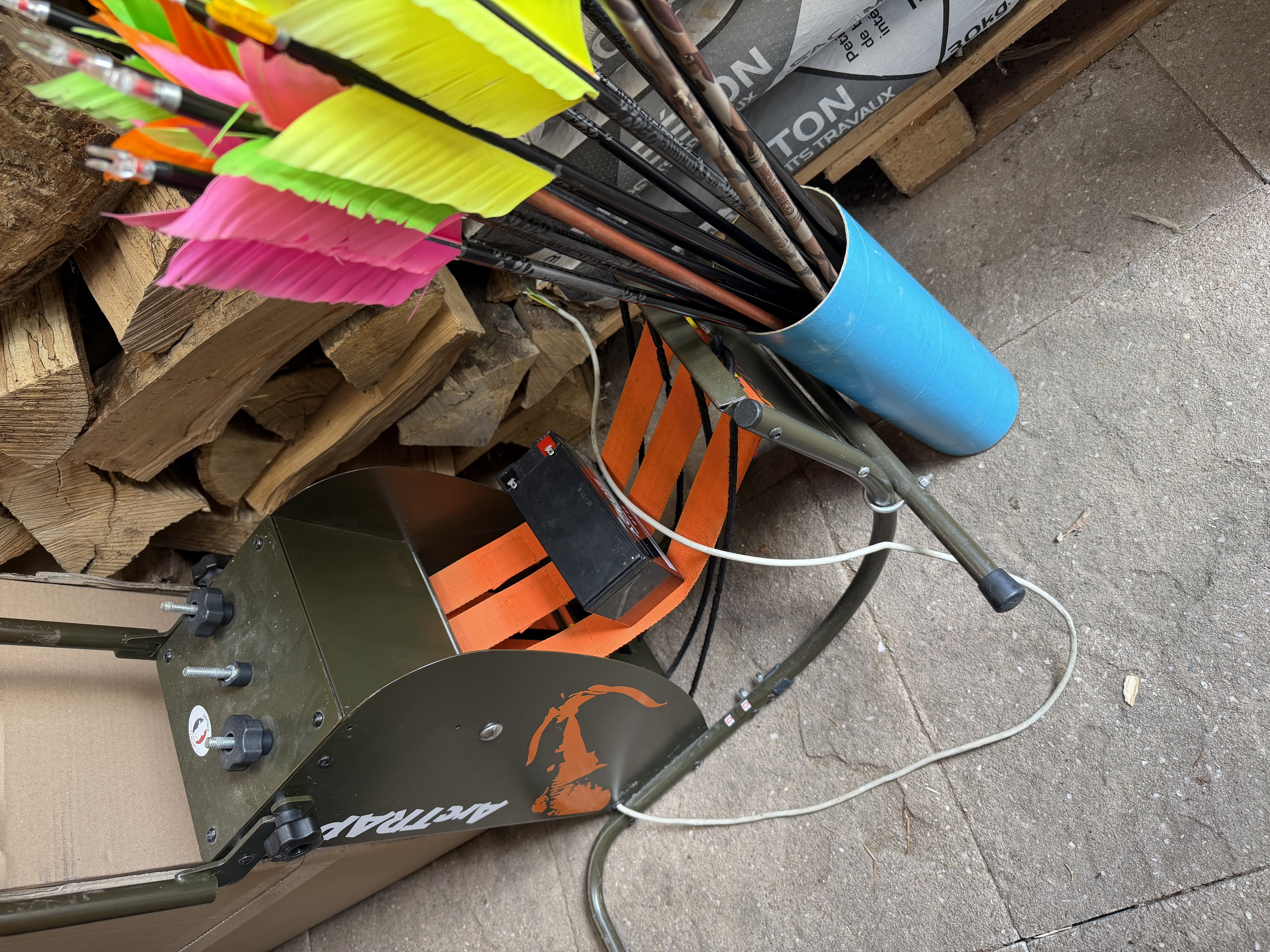

    j'ai un lanceur de disques (en mousse pour tirer dessus à l'arc...) dont le câble avec le boitier de commande a été arraché.
    il dispose d'une batterie, mais peu importe: une alimentation est raccordée dessus (en 12V probablement).

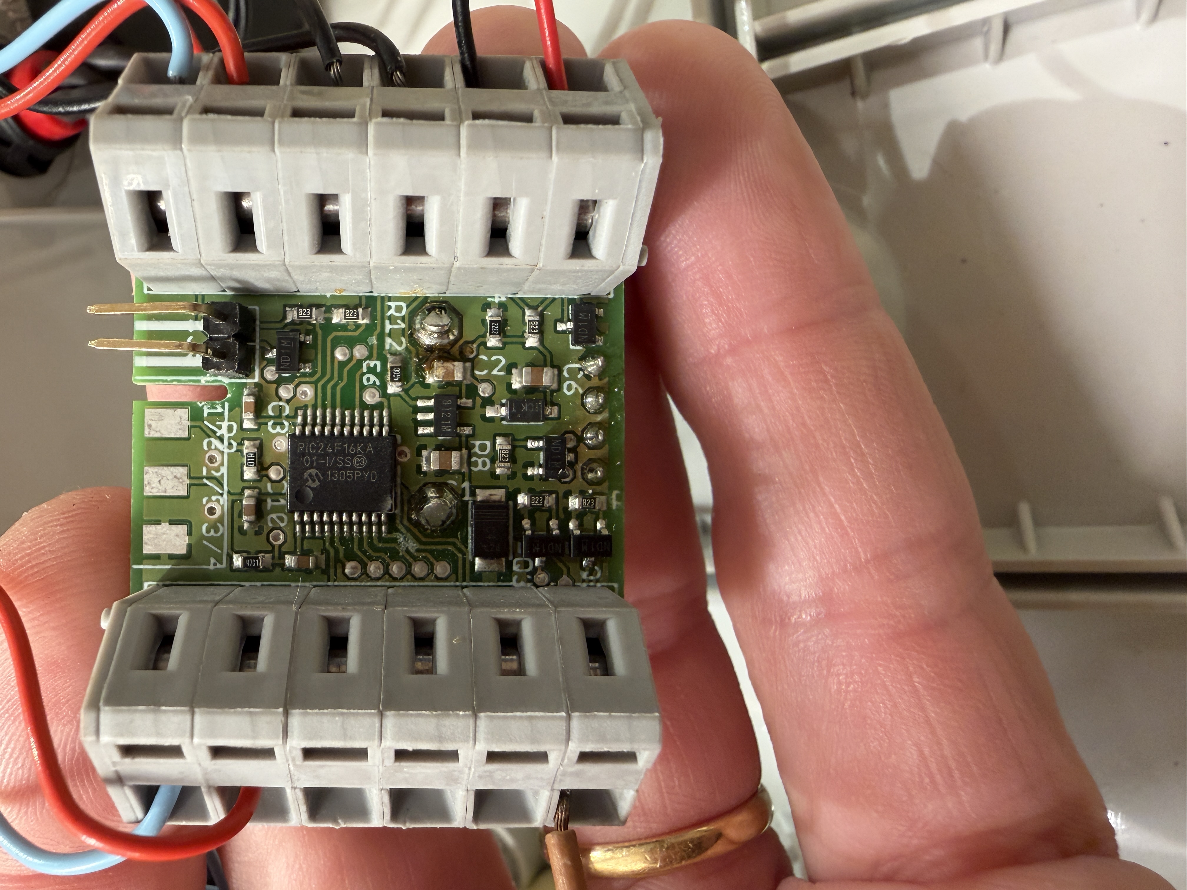

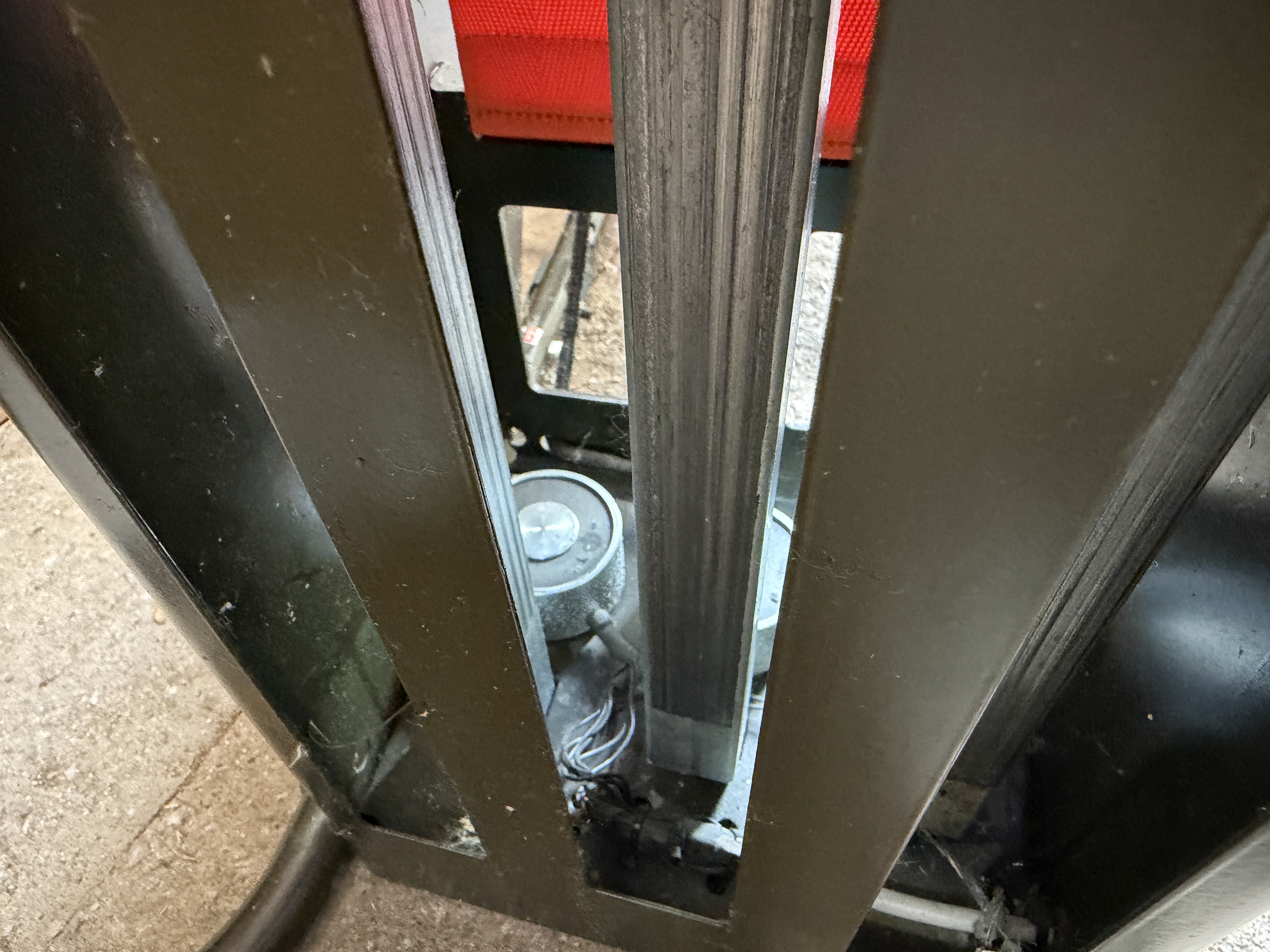

    le boitier en photo permet d'alimenter des électro-aimants qui bloquent chacun une sangle sous tension, puis coupent le courant une par une à intervalle régulier.
    Le câble arraché est équipé de quatre couleurs,
    vert
    jaune
    gris
    brun.
    Le brun, apparemment va à l'endroit où un morceau est resté, je suppose que les trois autres (vert jaune gris) vont sur les trois bornes adjacentes
    selon vous, l'ordre est-il important?
    sachant que vu l'appareil, l'ordre de départ des disques n'a pas d'importance.
    pour être complet et satisfaire une curiosité
    normale, l'appareil ressemble à cela:
    merci d'avance de votre avis

    Tout ce que je peux dire, c'est que le brun c'est le commun du PCB. ( la masse ?)
    Pour les autres fils, il serait bon d'avoir le schéma ou photo du machin ? (Boîte à boutons ?)

    l'autre extrémité des fils arrachés est branché où ?

    aucun schéma, j'ai pris mon testeur, et j'ai mis sous tension le boitier, et trouvé que trois bornes étaient en 12V, puis coupées l'une après l'autre (=désactivation des électro-aimants -> lancement du disque correspondant)
    donc j'ai branché les trois autres fils que le brun dessus et tout fonctionne, seul bémol: ils partent dans le désordre, c'est mon côté pointilleux, mais vu qu'ils sont l'un à côté de l'autre et que ça ne gêne pas le bon fonctionnement on a pu l'utiliser. Je n'ai plus qu'à inverser le milieu avec un des deux côtés

    ça va dans le corps du lanceur jusqu'à des électro-aimants. Alimentés, ils bloquent des ressorts en tension, sans courant, ils libèrent les ressorts et le disque est lancé en l'air.
    Evidemment, on ne voit pas dans le boitier et vu la tension sur les ressorts, j'ai évité de le démonter.
    Re : Lanceur de disques
    Sans même le démonter, le but était de savoir ce qu'il y avait en terminaison.
    On sait maintenant qu'il y avait des "récepteurs" (électro-aimant), pas de contacts de contrôle.
    La permutation de fils pour retrouver la bonne "combinaison" n'est donc pas trop critique en principe.
    C'est donc résolu ?
