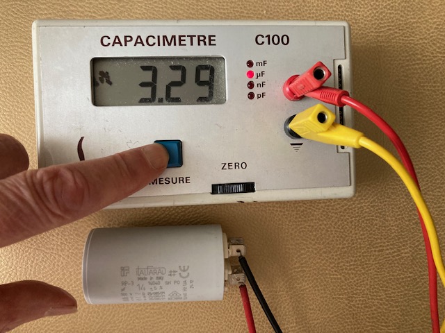

    Le plombier a donc démonté le bloc moteur du sanicompact CR15 pour que je puisse tester le condensateur.
    La valeur de 14 MF était encore bonne.
    A titre d'exemple j'avais gardé le condensateur changé il y a 10 ans, la valeur est descendue à 3,5 MF (voir photo)

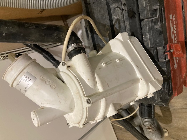

    Comme le moteur est toujours défaillant avec un bon condensateur, je suis à la recherche d'un bloc moteur équivalent (voir photo) .

    Dès le #1 ( j'aimerais avoir la valeur de la capacité et les dimensions,... )
    La photo jointe au # 9 montre que l'ancien condensateur avait pour valeur : 14 uF.
    Tu nous "roules dans la farine" ?
    - as-tu mesuré celui mis en remplacement ?
    - as-tu vérifié qu'il n'y avait pas de "dur" dans la rotation du moteur ?

    Citation Envoyé par Jean4259 Voir le message
    mais non !
    à la casse des plombiers on doit peut être en trouver un il y en a dans chaque grande ville ou communauté de communes

    Si le réparateur n'a pas de capacimètre, il est toujours possible de mesurer le courant du condensateur alimenté en 220v, et d'appliquer la relation: C = I / 220 x 314.
    Pour 14 MF , le courant sera de 0,94 Ampère.
    Conclusion pour cette réparation:
    Le condensateur monté il y a 10 ans est de bonne qualité.
    Comme le moteur est défaillant, je viens d'acheter sur LBC un nouveau Sanibroyeur.
