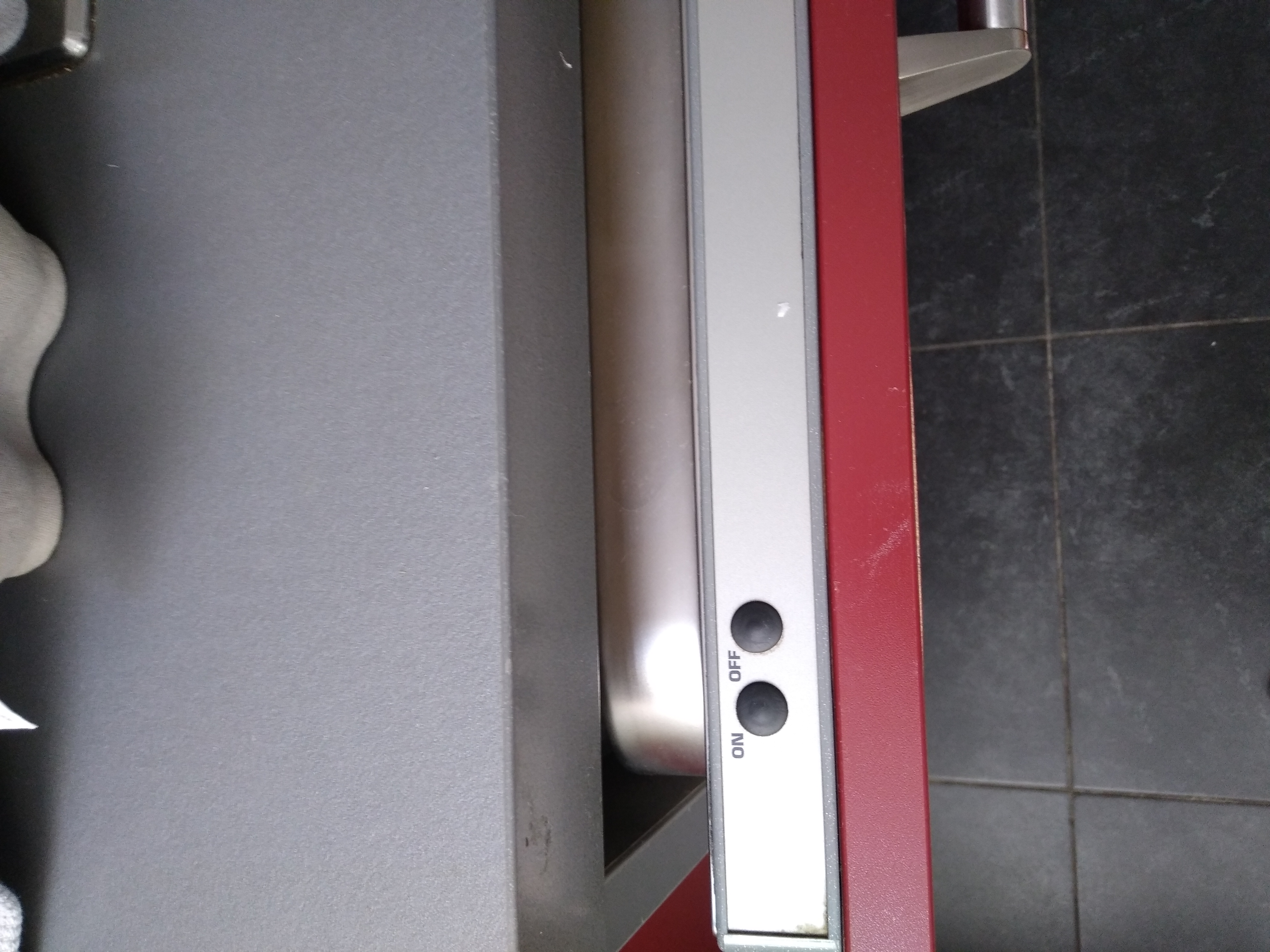

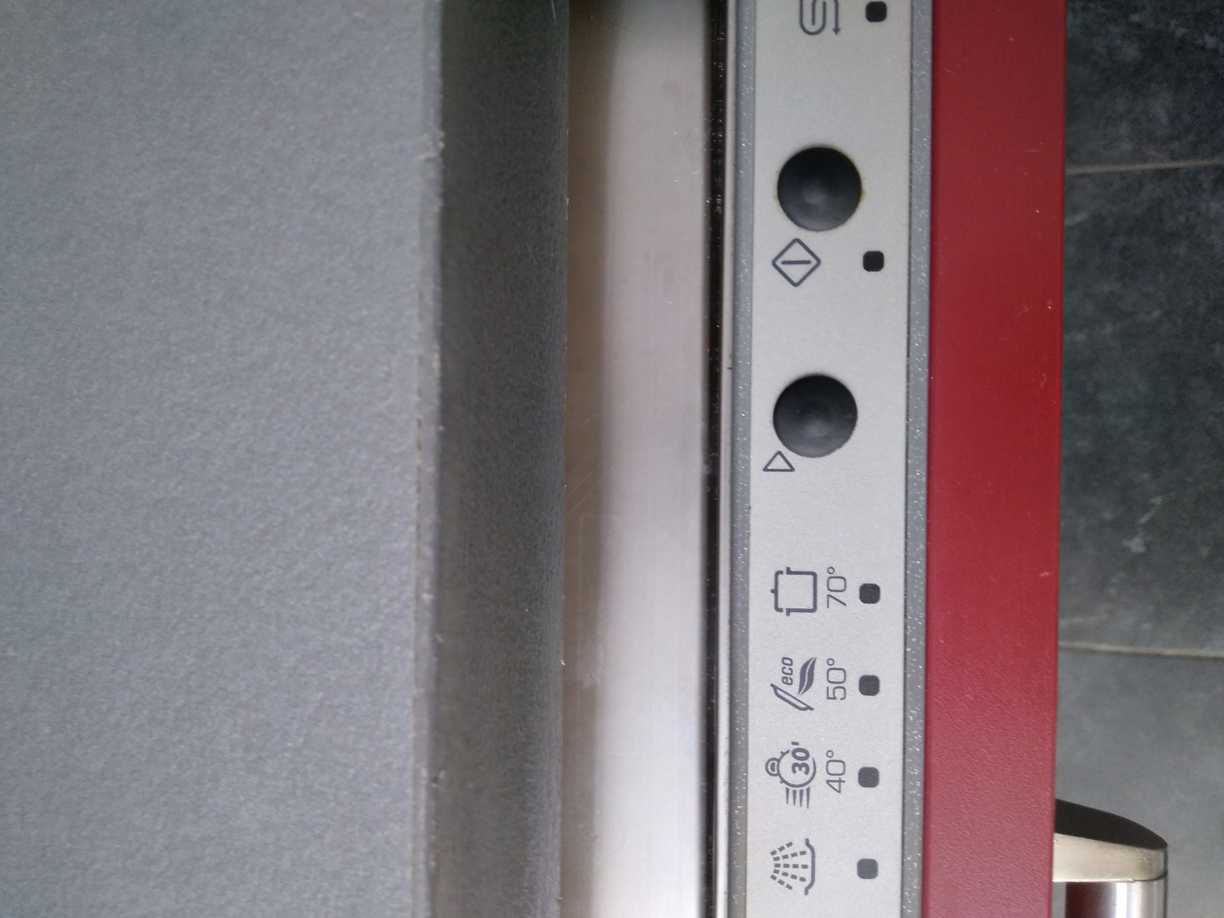

    J'ai un souci avec mon lave vaisselle Whirpool ADG9415.
    Il démarre bien et fonctionne jusqu'au cycle de rinçage, il me semble. Puis il se met à faire des bip bip incessants jusqu'à ce que j'ouvre la porte.
    La touche trempage clignote et je dois appuyer longtemps sur le bouton arrêt pour que tout s'éteigne.
    Est-ce quelqu'un pourrait m'aider, s'il vous plait.
    Merci par avance
    Dominique

    Pouvez-vous faire une photo de la platine de commande ?
    Pouvez-vous également m'indiquer où se trouve le voyant qui clignote ?
    Dominiqu
    Re : Lave Vaisselle Whirpool ADG 9415
    Voici les photos demandées.
    Le bouton qui clignote est le premier à gauche du cliché Lave vaisselle 1, celui qui ressemble à des jets d'eau.
    Encore merci pour votre aide.

    normalement l'appareil en cas de défaut émet une série de clignotements suivis d'une courte pause, il faut compter le clignotements entre deux pauses et non donner ce nombre
    Dominiqu
    Désolée, j'étais indisponible hier.
    Je vais lancer un programme rapide et reviens vers vous pour le nombre de clignotements.
    Merci encore
    Dominiqu
    Il y a 4 clignotements entre 2 pauses et je m'étais trompée avant hier, le bouton avec les jets d'eau, reste allumé et c'est le bouton danger qui clignote.
    erreur 4 c'est "défaut de vidange"
