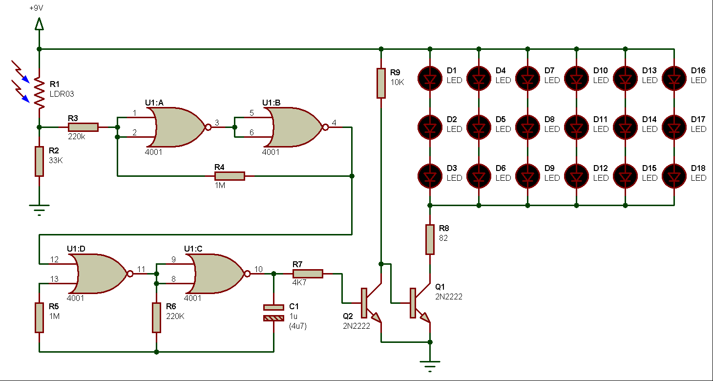

    Vu qu'il émet de la lumière lors d'une connection et qu'il doit se trouver à une place bien précise, il s'agirait de fabriquer un repose-téléphone dans lequel j'incorporerais le petit détecteur acheté (si je n'arrive pas à en fabriquer un meilleur) associé à un circuit qui comporterait un détecteur de lumière et qui aurait "en sortie" une diode qui s'allumerait et resterait allumé en cas d'appel (donc en cas de lumiere) tant qu'un bouton RESET ne serait pas appuyé
    Donc mes recherches sont destinés à la création d'un module complet de détection d'appel et d'affichage d'appel recu et sinon un detecteur de lumière à mémoire (mais cà je pense pouvoir le faire)...

    une simple bascule avec deux portes NAND devrait permettre de faire ce que tu veux, côté mémorisation. Une entrée pour le déclenchement; et une entrée pour la RAZ. Exemple avec un CD4011. Pour la détection lumière, une LDR et deux autres portes logiques (NAND ou NOR) suffisent. Exemple.
    Je me demande s'il n'est pas possible de se raccorder directement sur le détecteur d'origine. Peut-être au travers d'une diode et d'une capa, je ne sais pas ce qu'il y a dedans.

    C'est ce que je pensais faire, mais apres voir démonté le "bidule", il s'avère que c'est tout petit, mais alors là, tout petit petit et si je soude avec mes gros doigts dessus, je vais tout casser.... D'où l'idée de l'ajout d'un deuxième dispositif récupérant l'information visuelle.
    Mais bon, je vais continuer quand même à rechercher comment marche le détecteur car l'idéal serait d'en fabriquer un entièrement (idéal, enfin surtout pour savoir et découvrir lol)
