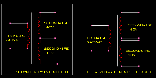

    salut.
    je veux utiliser un transformateur qui a pour tension d'entreé 240v et pour sortie deux tensions une 10v et l'autre 40v.
    qui peut m'aider à comprendre son fonctionnement et son schéma, et comment je peux le schématiser.
    merci.

    Un transfo c'est un "bloc" de tole sur laquelle sont bobinés plusieurs ENROULEMENT de fils isolés.
    On obtient en général 1 v lorsque'on enroule 3 à 4 tours (je suis trés approximatif !!).
    Donc pour l'enroulement 240 v il faudra 240 x 4 = 960 spires sur le bloc de tole.
    Les autres enroulements sont bobinés par dessus celui du 240 v.Meme calcul pour connaitre le nombre de spires pour arriver à 10v et à 40 v.
    L'intensité disponible va dépendre du "volume" de la carcasse de tole et de la grosseur des fils.
    Ceci est une description généraliste.
    Faire un détour sur wikipédia pour en savoir plus .

    1-un petit aperçu ici
    2-un exemple de schématisation

    merci à tous.
    mais comment je peux télécharger la pièce jointe
    invitee86643f9
    Re : transformateur 240v/40vet10v
    faut savoir etre patient
    enfin voila pour cette fois:
    http://cjoint.com/?djnbyXATkP
    Autre chose dans le site théorique cherche courent alternatif puis un clic sur transformateur ..
