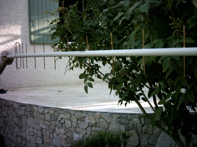

    Re : Antenne Radiotélescope
    Bsr cara....
    Le synoptique serait le suivant:
    antenne (capteur) - convertisseur de fréquence (transforme le signal SHF en un autre beaucoup plus bas et donc plus facilement "transportable" par coaxial sans trop de perte) - un ampli FI - un "démodulateur" - can - PC.
    Pour la partie convertisseur SHF/VHF s'inspirer des convertisseurs pour réception météosat sur 1,7 Ghz (Google).
    Pour l'antenne la parabole est une solution avec au foyer une antenne "hélice" (conjuge les polars H et V) de 4 à 5 spires.
    En genre antenne "linéaire" (moins encombrant) une antenne hélice de 30 à 35 spires est efficasse aussi.
    Son atout: une large bande passante , des cotes non critiques.
    Ci joint qq photos d'une telle antenne (içi sur 1255 MHz).

    Pour les antennes, tu me conseil plutôt celles qui sont sur tes photos alors ?
    Tu fais de la radioastronomie avec ?

    L'antenne sur la photo est utilisée pour de l'émission/ réception de TV amateur.
    Pour la Radioastro , j'y ai pensé, mais c'est resté au stade " pensée" !!
    L'antenne hélice à l'avantege d'une construction plus rapide, mais le gain n'est toutefois pas le meme (au mieux une vingtaine de db)

    Je reviens à la charge car je viens de tomber sur une occasion intéressante: un lot de 2 antennes "rateau" de bonne taille (3m chacune environ) pour pas un euro .
    Je voudrais savoir comment on se sert de ces choses: faut-il pointer un objet ou alors ces antennes captent tout le "bruit"? Si il faut les orienter, comment?
    Merci de vos réponses.

    Les antennnes "rateau" doivent etre dirigées dans la direction de la source que l'on désire capter.
    Reste ensuite à connaitre la bande de fréquences pour laquelle elles ont été conçues.(Probablement TV , mais à voir: une petite photo).
    Si ces antennes font 3m de long, cela indique une forte DIRECTIVITE et un gain assez important.

    d'accord,
    Je ferai quelques photos quand j'aurai réussi à décrocher ces antennes du toit. Mais sinon, comment on oriente ces antennes, quel est le bon bout?
    Merci de ton aide.
    Bjr Dami..........
    Le sens d'orientation vers la source va :de la main vers l'autre extrémité de l'antenne.(de gauche à droite sur l'image)
