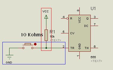

    A tous ceux qui ont deja utiliser ce composant, j'ai une question.
    j'ai trouver un schéma de base pour faire une tempo de plusieurs seconde avec le Ne 555.
    Mais moi je vodurais que après avoir appuyer sur un bouton, cela commande l'allumage d'une lampe, alimenter en 12V, pendant 1minute. puis a la fin de la tempo, la lampe s'etaint jusqu'à un nouvel ordre sur l'interrupteur.
    C'est possible avec la fonction timer du Ne555, ou cette fonction sert juste à faire une tempo mais pour un clignotement, c'est a dire une répétition continuelle de la tempo.

    ben oui tu le cable en monostable, et tu branches ton poussoir entre la pin 2 et la masse, avec une résistance de rappel au 12V

    une résistance de rappel au 12V? c'est quoi et ca sert a quoi?

    Citation Envoyé par kintaroOHE Voir le message
    C'est une résistance entre entre le Vdd et le BP
    ça te sert à quand le BP n'est pas appuiyé, la Pin est au Vdd, et quand le BP est appuiyé, la pin est à la masse, ce qui évite les états de haute impédence !
    Je te joins un schèma si tu n'a pas compris

    tu n'as pas mis le schéma
    Mais pourquoi mettre le Bp entre la masse et la pin? et pk pas entre la V+ et le Ne555
    gcortex
    Re : Ne555
    ben c pck la pin 2 marche à l'envers (à cause du mode astable)
    behemerre
    Re : Ne555
    j'ai promis de mettre le schèma SI tu n'a pas compris !
    Le voila :
    Le BP est entre la MASSE et la PIN parce que c'est dans la datasheet du 555 (c'est comme ça et pi c'est tout !) , la pull-up entre le Vdd (+12V) et le 555
    Explication du schèma :
    Le 555 subit un état haut tout le temps (partie en rouge), des que le BP est appuiyé, cela place la PIN à un état bas (zone bleue), sans la résistance (10Kohms) cela entrainerait un état de haute impédence quand le BP est appuiyé !

    Le 555 marche comma cela, mais pour le mode monostable, il faut que la pin2 soit soumise à un état haut tout le tamps, dés qu'elle est soumise à un état un, cela entraite une déstabilisation du 555 dont la durée dépends de R et de C.

    Donc en faite la pin 2 faut toujours la mettre sur le +12V, et pour lancer la tempo, il faut que ca passe à l'état bas, c'est ca?
    et donc, la tension utiliser pour alimenter ma lampe 12V,pendant la durée de la tempo, sortira par ou?

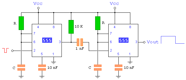

    Bonjour à tous.
    J'ai eu une idée mais je ne sais pas si c'est réalisable.
    C'est avec 2 ne555 ( soit un ne 556), le premier déclenche le 2e après un certain temps, et le 2e mets à sa sortie une tempo de quelque seconde.
    Voici le schéma que j'ai trouvé.
    Pouvais vous m'expliqez comment marche la connexion entre les 2, et comment fait le 1er pour déclencher le 2e après sa tempo?

    En faite ce que je voudrais faire c'est laisser appuyer sur le bouton aussi longtemps que je veux, et des que je n'appui plus cela déclenche que tempo de 15seconde.
    Mais comme j'ai du mal niveau condo, je comprend pas pourquoi il y en a un entre les deux Ne555.

    quelqu'un peut me dire si ce montage est bon?
    Car je ne comprends pas la manière dont sera commander le 2e ne555?
    invitee86643f9
    Re : Ne555
    Quand le 1er 555 monostable tombe à 0 (sortie 3), il active le 2eme 555 monostable (un 555 monostable s'active par impulsion négative sur l'entrée 2)
    Dans le schéma le rôle du condo 1nF est de rendre cette impulsion brève (donc non permanente). Sans cette précaution le 2eme 555 monostable restera activé tant que la sortie du 1er 555 reste à 0

    Je veut pouvoir rester appuyer sur un BP a lentrée du 1er 555 ( la durée de maintien sera plus longue que la durée trouver grace a t=1,1*R*C), et lorsque je relache le Bp, cela declanche la tempo du 2e.
