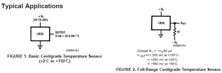

    J'utilise le lm35 comme capteur de température (logique c'est son rôle) pour mesurer des températures de -30 à 50°C. Quand on lit le datasheet on a 10mV/°C est l'alimentation se fait entre 0 et 4 à 20V mais si on fait les calculs on trouve que Vs doit aller de -0.3 à 0.5V, si mes souvenirs sont bon une tension de sortie ne peut pas être négative s'il n'y a pas d'alimentation négative.
    Quelqu'un peut m'aider à résoudre se problème?
    merci @+

    Bonjour Nanard,
    je viens d'aller voir la datasheet de ton LM 55. Il semblerait en effet que tu ai besoin d'une alimentation symétrtique comme l'indique la figure 2 de la datasheet (cas où tu veux exploiter l'entièreté de la gamme de T°C)

    En lisant mieux le datasheet je me suis apperçu qu'il y avait un montage pour avoir une tension de sortie négative ( je la fournis en pièce jointe) mais je ne comprend pas comment fonctionne le montage pour créer la tension négative. pouvez vouz m'aider?

    comme tu le vois sur le schéma (je ne sais pas encore voir le tiens), tu dois mettre Vs (positif et négatif) mais de la meme valeur....Après que tu as choisi ta valeur de Vs, tu dimensionnes R1 selon la formule donnée classique...

    le problème n'est pas de créer une alim symétrique sa c'est facile mais je ne comprend pas comment j'ai du négatif en sortie du lm35, comment fonctionne le groupe de composant R1, Vout et -Vs.

    Et si tu utilisais un LM335 ?
    10mV/°K soit 2,73V à 0°C.
    Ton pb serait résolu.

    Bonjour gérard je me suis aussi penché sur le lm335 et je pense que je vais l'utiliser il a l'air plus simple d'utilisation et il est calibrable, comme je vais utiliser un µC les kelvins ne vont pas me déranger. Mais je vais quand même essayer de résoudre mon problème (si on prend la facilitée on avancera jamais). J'ai une question sur le lm335 (je vais utiliser le schéma que je joint) comment calibre ton R1?
