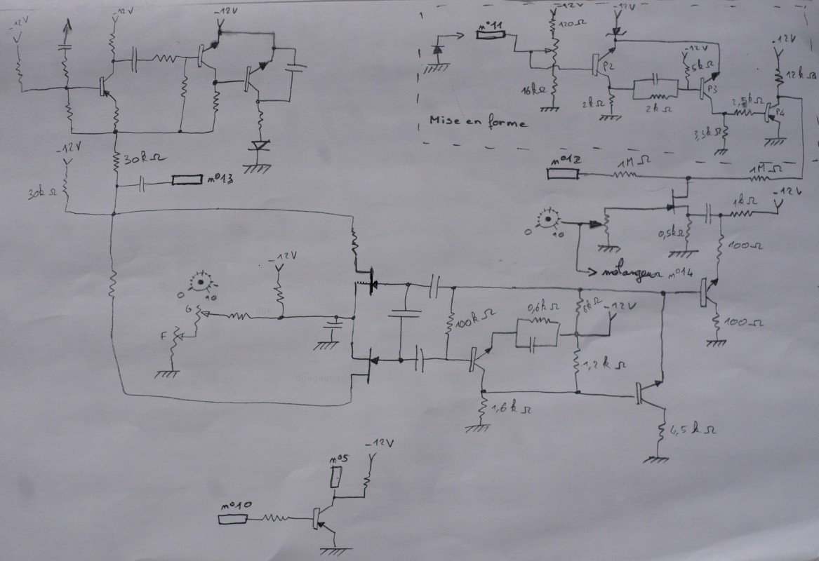

    Je joins donc les photos de l'icophone en action, d'une des 44 plaquettes (qui correspondent aux 44 fréquences) et de la table de lecture des sonogrammes.
    Comme le suggère l'apprentis je joins un extrait de parole. Soyez indulgent c'est la toute première parole synthétique ( avec une machine électronique)
    Par ailleurs j'ai relevé le schéma de la plaquette.
    Les rectangles numérotés correspondent aux connexions avec le connecteur de chaque carte.
    la 5 et la 12 sont reliées ensemble.
    La 11 est l'entrée de la table de lecture (des photodiodes)
    La 10 est une entrée informatique (on l'utilise pas )
    Je crois avoir compris que l'oscillateur est de type collecteur base avec pont de Wien.
    Si quelqu'un repère une fonction du schéma j'acceuillerai son explication avec moult gratitude...
