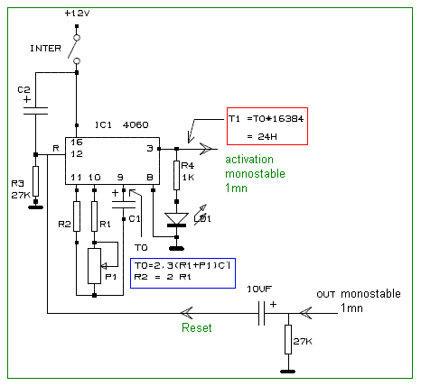

    C'est à toi de choisir. l'idée de base est toujours la même: produire T1 la tempo (cyclique) la plus longue par un compteur /diviseur (HEF4060 par ex) qui doit activer la 2eme tempo T2 (monostable à 555 ou mieux, avec 2 portes logiques CD 4001 ou Cd 4011 par ex ).

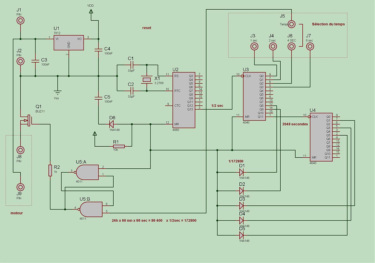

    invitef86a6203
    Re : fabrication d'arrosage automatique
    Une base de temps précise à quartz
    avec une division pour 24H.
    le déclenchement se fait grâce à une bascule RS pendant un temps réglable de 1 à 8 secondes.
    On pourrait sélectionner plus, si besoin , à chaque pin on x2 le temps.
    La sortie pour commander un moteur 12V.
    Le buz11 à une diode de "roue libre" intégrée.
    On alimente en 12V si l'on a une batterie 12V le régulateur pourra être suprimé, si on a une alime sortant 15 Volts mini non régulée alors laisser le régulateur.
    invitef86a6203
    La commande du Mosfet était conductrice au repos et bloqué en action.
    Pour avoir un Mosfet conducteur en action .
    mettre R2 était sur l'autre sortie de la bascule RS.
    invitef86a6203
    As tu testé ce montage ?
    Le chimique sur l'oscillateur ne fonctionne pas !
    ça fonctionne avec une capas non polarisée, les plus grandes valeurs courantes sont 1µf en non polarisé, on atteind environ 15h , ce sera difficile d'atteindre les 24h et surtout pas précis du tout.
    invitef86a6203
    une erreur sur mon schéma la resistance de reset R1 doit être mis sur le +5V pas sur la masse, du coup R4 devient inutile.
    Les sorties des 4060 et 4040 donne un chiffre binaire.
    Pour que l'on puisse reseter toute les cathode des diode doivent être à 1 , sinon on applique 0 sur le reset et le comptage continue
    LA sortie du 4060 donne un signal de 1/2 secondes
    32768/ 16384 = 0.5
    16384 car il y a 14 division par 2 dans le 4060.
    24h x 60mn x 60 sec= 172800
    Il reste donc à diviser par 86400 x 2 pour les 1/2 secondes = 172800
    ce que font le 2 x 4040 car il n'y a que 12 diviseur par 4040 il en faut donc 2
    172800 d nous font en binaire => "10101100000000"
    Chaque 1 correspond à une diode , lorsque ces 5 diode auront 1 le compteur retourne à 0 et la bascule RS est positionné à 1.
    Puis le compteur recompte , lorsque le bit des secondes sélectionnés est atteind , il se met a 1 et la bascule retourne à 0 , jusqu au prochain reset.
    invitee86643f9
    Ce schéma non.. Mais pour d'autres périodes longues oui.
    ça fonctionne avec une capas non polarisée, les plus grandes valeurs courantes sont 1µf en non polarisé, on atteind environ 15h, ce sera difficile d'atteindre les 24h et surtout pas précis du tout
    Pour la capacité c'est exact : C1 non polarisé, mais 470nF par ex doit suffire.
    Il me semble qu'une période de quelques secondes n'est pas un problème pour l'oscillateur interne du 4060. Il est donc tout à fait possible d'arriver à 24H.
    Quant à la précision.. c'est le meilleur compromis simplicité/efficacité possible.
    La base de temps à quartz est de loin la meilleure solution.

    invitef86a6203
    C1=0.01 f = 10 000 µF
    c est une capacité énorme et très volumineuse , d'ailleurs au dessus c'est du spécifique et cher.
    Le NE555 fonctionne bien avec un 470µf au dela c'est pas sur. (quelques secondes à 1 minute ou 2 minutes)
    Pour la précision et la stabilité c'est pas du tout ça.

    invitee86643f9
    Je pense que, dans le dernier schéma de fereepicbasic, l'arrosage sera au rythme du temps choisi par le sélecteur des temps (1, 2, 4 ou 8s) et non pas une seule fois par 24H. C'est presque permanent et ce n'est pas le but recherché.
    D'autre part, sans une résistance en //.. C5 va rester chargé en permanence.
    invitef86a6203
    Non, regarde bien la bascule RS ,
    elle mise en route par le Reset des compteurs.
    elle est arrêté effectivement régulièrement , mais 0 + 0 = toujours 0.
    voir la flêche en rouge

    invitee86643f9
    Ta démonstration confirme ce que j'ai dit:
    L'entrée 2 /nand A de la RS reste soumise presque en permanence à l'etat 0 (crée par la porte AND à diodes).
    L'entrée (6) / Nand B est donc portée à "1" durant presque tout le cycle 24h.
    Resultat:
    la sortie (4) / nand B varie au rythme de l'état présent devant sa 2eme entrée (5) acheminé par le sélecteur de 1, 2, 4, ou 8s.. suivant ces etats de la table de vérité:
    (6)-(5)-- (4)
    1----0 ---1
    1----1 ---0
    invitef86a6203
    Resultat:
    (6)-(5)-- (4)
    1----0 ---1
    1----1 ---0
    OK, merci, tu as raison !
    J'avais inversé mon raisonnement.
    ça tombe bien il restait 2 portes dans le 4011.
    http://cjoint.com/?jgvy0A63nK
    invitee86643f9
    De ce fait les deux nands libres, ne seront plus libres. Elles ne causeront plus d'ennui.
    Comme ça tu fais d'une seule pierre deux coups..
    Merci freepicbasic pour ce schéma. Surtout, la base de temps précise de 1s et 1h qui est très pratique.
