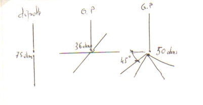

    Bonjour a tous voila je vais étudier pendant 4 moi dans un bahut en montagne mais voila le blême ces qu'on ne reçois rien en radio sa serait pour fabriques un antenne pour essayer de recevoir quelque chose a oui il y a une antenne de téléphone pas très loin (environ 5km je la vois par la fenêtre)

    Si c'est dans la gamme FM, tu ne peux recevoir que les trois stations locales, peux importe l'antenne. Sinon, faut se rabattre sur les G.O et P.O (et O.C.). Dans ce cas, un bout de fil de quelques mètres tendu vers la fenêtre de ta piaule peut améliorer les choses ...

    Bjr Matsume...
    Je suppose que t'écoute avec une antenne télescopique et au raz des paquerettes !
    Faut donc aller "chercher" les ondes en hauteur !
    Le probléme sera l'ACCESSIBILITE à la hauteur en extérieur.
    Si oui, suffit donc de réaliser une antenne de ce type.
    Les brins feront 75 cm de long.
    Un cable coaxail descendra jusqu'au récepteur.(cable TV)
    A l'intérieur du poste on déconnectera l'antenne télescopique.
    On placera une fiche chassis d'antenne TV entre un point de masse et le fil ou était connecté l'antenne télescopique.
    Sans que l'antenne soit sur le toit, cela doit améliorer nettement la réception.
    Le toit c'est mieux.
    Bonne bidouille
