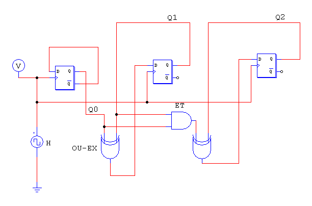

    SLT A tous j'aurai besoin de votre afin que vous m'aidiez a faire le chronogramme de Q2, svp ?

    Ta piece jointe est je cite "invalide"
    C'est quoi comme format ?

    As-tu déjà trouvé quelque chose ?
    Premières réflexions : (à prendre avec des "pincettes")
    au départ :Q0 = Q1 = Q2 = 0
    Imp sur C : Q0 = 1 Q1 = 0 Q2 = 0
    Imp sur C : Q0 = 0 Q1 = 1 Q2 = 0
    etc ....
    PS : Imp sur C = Impulsion sur Clock
    Jack
    Re : bascule D
    Tu sais comment fonctionne une bascule D? Un ET, Un Ou exclusif? Si non, commence par te renseigner sur ces circuits.
    Si oui, mets par exemple des '0' sur toutes les sorties des bascules au crayon de papier. Tu en déduis tous les autres états.
    Ensuite, tu fais mes modifs avec gomme et crayon de papier pour chaque nouveau front d'horloge actif. Et tu traces Q2 au fur et à mesure.
