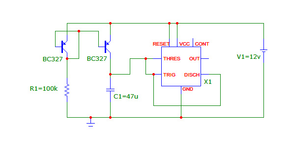

    J'ai un projet de realisation d'une lampe halogene regulée en fonction de la lumiere ambiante, ce projet est scolaire et est en equipe.
    Mon boulot est de créer un generateur de rampe.
    Cette rampe demarre de 0v et monte jusqu'a 12v, le tout en 0.2ms.
    Ojourd'hui j'ai testé un montage avec un NE555 et des transistors en source de courant, qui marche, mais j'obtiens une rampe qui va de 4v à 8v (pour la frequence je presume qu'il ne s'agit que de changer la valeur du condo)
    Voila le montage
    La rampe est obtenue au bornes du condo.
    Ma question est:
    Pour obtenir la rampe que je veux, je doit passer par un suiveur, un soustracteur et un amplificateur ?
    -Le suiveur pour isoler "l'obtention de la rampe" de la partie "adaptation de la rampe"
    -Le soustracteur (de -4v) pour demarrer la rampe à 0v
    -L'amplificateur pour atteindre les 12v.
    Merci pour vos reponses

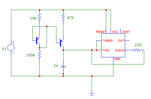

    Citation Envoyé par Elbuey76 Voir le message
    Oui.
    1/ Mais le miroir de courant, c'est jamais bon avec des transistors ordinaires. Utilise le même montage mais avec une résistance de 10K en série avec l'émetteur du BC327 de gauche et avec une résistance de 1K en série avec l'émetteur du BC327 de droite
    2/ La première rampe dure 400mS au lieu de 200 mS
    3/ Met une résistance de 220 ohms en série avec "DISCH" pour ne pas cramer la sortie
    4/ un condensateur de 47µF, c'est imprécis ...dans le temps. Descend la valeur à 1µF plastique et divise par 50 le courant (tu remplaces ma 1K par une 47K)

    10k en serie avec l'emetteur de gauche, ok, mais je conserve celle de 100k qui ya a l'origine ?
    invitee05a3fcc
    Re : Generateur de rampe
    Celle de 100K est sur le collecteur et la base, j'en ai parlé? j'ai dis de la virer?

    Oui, par exemple. Il y a un truc que je pige pas.Il faudrait faire une rampe qui
    1/ monte de 0V à 10V en 200mS (soleil levant)
    2/ qui reste à 10V
    3/ descende de 10V à 0V en 200mS (soleil couchant)

    Non non c'est bien plus compliqué que ca, la rampe n'est la que pour etre comparé a une tension de consigne continu, la sortie etant donc un signal carré a rapport cyclique variable en fonction de la consigne, le tout regulé par rapport a la lumiere, c'est un montage quand meme pas mal gros, qui contient des comparateur, un géné de rampe, une source de courant de Howland, un hacheur, etc... Mais je ne me rappel plus trop du montage, l'etude théorique ayant été faite en debut d'année.

    Dans ce cas, tu décales, non pas la dent de scie, mais la tension continue et tu utilises ce montage (la dent de scie n'est pas linéaire, mais dans l'asservissement, c'est pas grave, et on peut facilement la rendre linéaire)

    Oui, mais c'est plus facile de comparer des trucs ente 4 et 8V qu'entre 0 et 12V.
    Et 12V, c'est trop pour un ampliOP qui fonctionne normalement jusqu'à 10V
    Et sortir un signal à 0,000V demande une alimentation négative
