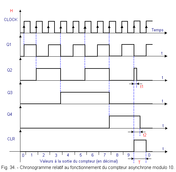

    slt a tous j'aimerais que vous m'indiquer le fonctionnement de cette bascule ?
    De plus j'aimerai egalement savoir si pour une bascule jk, juste quand qu'on connait uniquement comme information que j = k= 1 ; peut _ on dessiner Q si on connait ceci et seulement l'horloge ?
    dEplus j'aimerai egalement savoir comment on déterminer que un système est un décompteur ou un compteur seulement grâce a un chronogramme , si vous avez un exemple un chrono gramme donner moi le lien svp merci ?
    MERCI D'avance

    Le fonctionnement de la bascule T est décrit ici
    Pour ce qui est de la sortie de la bascule JK, en plus de connaître J, K et l'horloge, il te faudrait connaître l'état actuel de Q si tu veux pouvoir le dessiner au prochain front montant.
    invite09837ae2
    Re : bascule T
    La sortie Q d'une bascule T change a chaque front montant ou descendant du signal d'entrée, ce qui a pour effet de diviser la frequence par deux.
    Voici le chronogramme d'un compteur modulo 10 fait avec des bascules D, pour le decompteur c'est l'inverse, tu devrait comprendre facilement si tu sais faire une conversion decimale/binaire.

    Les liens marche pour moi, celui de newguy aussi. Va voir sur wikipédia, c'est la dessus que pointais le lien de newguy.
    Revoila le chrono:
    http://forums.futura-sciences.com/at...1&d=1211308612
