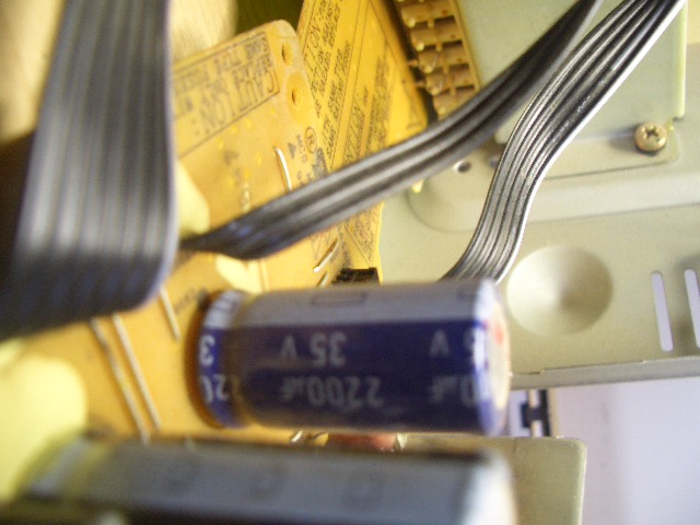

    Un réparateur a vérifier un petit système son Surround qui n'a plus de son.
    Il me dit qu'un condensateur devras être changer et il me charge assez cher pour le faire.Je suis amateur d'électronique et assez bon dans la soudure.Mon problème c'est je ne sais pas lequel condensateur est brulé et comment le lire lorsque je le trouverai. C'est surement sur la partie ampli il y a beaucoup de condensateur.Donc je vais joindre une photo des condensateur que je soupçonne car il sont marqué en rouge ,je crois que c'est le réparateur qui les a marqué.
    Si quelqu'un peu me dire comment le lire avec un multimètre je serais bien content.
    Je doit vous dire aussi que je ne sais pas trop comment régler mon multimètre pour lire un condensateur.
    Model: Digital multimètre DVM830L de maque CE
    Merci a l'Avance

    C'est comme un certain fromage c'est écrit dessus:
    3300µF 35Volts
    2200µF 25Volts
    Ils n'ont pas l'air malades

    µ = micro = 10^-6.
    Pour tester un condensateur il faut le dessouder , attention à la polarité!

    si tu n'as pas la fonction capacimètre,
    en méga-ohm-mètre, la tension va augmenter
    puis tu peux le décharger en mode voltmètre...

    sur le mien c'est -||- !
    La solution qui utilise l'ohmmètre marche aussi sur les chimiques, cela ne permet pas d'en connaitre la valeur mais cela permet d'estimer leur bonne santé.
    Avec un multimètre digital position Ohm gamme 2 ou 20M ohm, pointe de touche noire sur le moins rouge sur le plus (avec un biglo à aiguille c'est l'inverse) au début on doit lire une petite valeur qui va aller en croissant il faut que cela dépasse largement 100KOhm à la stabilisation pour tes capas(2200µF,3300µF).
    Si cela n'est pas le cas la capa fuit de trop.

    J'ai une autre petite question ,j'ai finalement dessouder les 2 condensateurs et je l'ai ai fait vérifier chez un vendeur de pièces électronique,il semblerais qu'Ils sont bon mais le vendeur ma dit que même si la lecture est bonne le condensateur lui ,peu être défectueux,est ce que je me suis fait répondre une connerie???
    autre inquiétude ,j'ai donc acheter 2 condensateurs quand mêmes mais un des anciens condensateur est un 35V et le vendeur n'avait que des 63V est ce que je peu le poser quand même sans avoir d'autres problèmes???
    Merci!
    Re : Comment bien lire un condensateur
    re
    oui si cela rentre mécaniquement.

    Bon je vous explique un peu c'est quoi mon problème.
    C'est un petit système de son Pro logic,quand je me connecte le centre fonctionne j'ai du son c'est les front et les Rear qui ne fonctionne pas.Par contre j'ai un signal très faible sur les Rear.D'après le réparateur qui la regarder c,est un condensateur qu'ont doit changer ,c'est pour ça que j'essaie de le trouver.Comment faire pour ne pas dessouder tout les condensateurs pour les vérifier.Je suis un gars qui adore l'électronique mais qui manque d'informations ,le réparateur me demandait trop cher pour la réparation c'est pour ça que je bidouille.
    Alors si quelqu'un veut me donner quelques trucs,j'apprécierais.

    Model no : CD-C3700C de Sharp
    c'est un mini système avec lecteur CD ,2 lecteur pour cassette audio .
