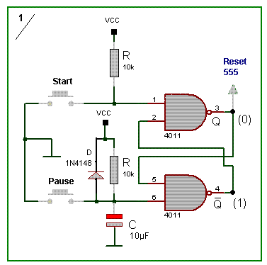

    Utilisant EAGLE pour mon schéma j'ai mis un NE555 a la place de l'oscillateur car je ne trouvait pas les quartz. De plus je n'ait pas besoin de précision extrême ( un décalage de qq secondes par minutes est acceptable ).
    dans ce cas plus besoin du 4060 et 4017.
    Je ne suis pas non plus sur du branchement du bouton PAUSE qui agit directement sur ENABLE des compteurs,
    Une bascule RS a 2 entrées: Set et Reset. Donc une seule bascule suffit (2 nand) pour avoir Start et Pause.
    Puisque le 555 est choisi comme oscillateur 1Hz, la sortie Q ( "0" logique au repos) de la RS sera reliée à la broche 4 (Reset) du 555.
    Dans ce cas: un bref appui sur Start autorise le 555 à osciller. Un autre sur Pause l'arête. Le compteur reste sur le dernier chiffre affiché.
    la sortie 3 du 555 sera reliée à l'horloge du 4518 secondes (pin 1)

    Un circuit RC (10µF et 10k) relié à tous les points MR, permet un reset des compteur à chaque remise sous tension du montage.

    La diode sert à activer la décharge de C. C'est le cas également, pour l'autre RC de la bascule RS. Cette RC initialise la bascule aux états de repos indiqués sur le schéma.
