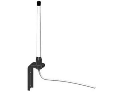

    Re : courants induits
    Bsr PIXEL,
    Me demande s'il ne veut pas parler d'une antenne type "ground plane" qui effectivement SEMBLE isolée électriquement.
    http://www.discount-marine.com/img/i...oduit_4598.png
