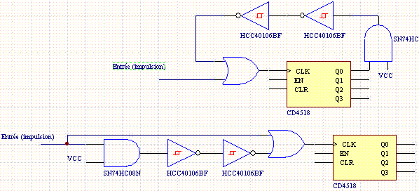

    bonjour le groupe,
    je voudrai réaliser un compteur qui compte 2 par 2
    je m'explique :
    Lorsqu' un front montant arive à la clock , j'aimerais qu'il compte 2 ( compteur bcd cd4518 qui capte une clock de fréquence max de 3 Mhz et de largeur mini de 100 ns)
    Mon signal d'entrée est une série d'impulsions cadencées entre 0 et 1000 hz.
    voila les solutions que j'ai mis en place : ici
    ceci peut-il fonctionner?
    l'autre solution serait de multiplier par deux la fréquence du signal (entrée impulsion à 0 jusqu'à 1000 hz) ou encore de jouer sur les décodeurs (cd4511) en affichant 2 fois plus ?? Comment faire?

    il faudrait déclencher un compteur sur les fronts montants et descendants;ce qui devrait pouvoir se faire comme çà:
    1)differentier le signal;
    2)inverser le signal et différentier;
    3) récupérer les pulses du 1) et 2) les mettre en forme avec un trigger et envoyer dans une nand;puis inverser...
    OK c'est un peu usine à gaz
    c'était pour donner une piste
