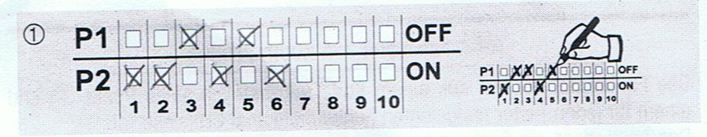

    Je viens d'acheter une télécommande pour le portail de ma résidence (ça coûte moins cher que passer par l'agence).
    C'est une CAME TOP 302 A.
    Il y a une notice pour la programmer mais je n'ai pas réussi.
    Mais première question qui m'inquiète un peu est est-ce possible de programmer ma télécommande pour le portail de ma résidence ?
    Et si oui, comment faire parce que la notice n'est pas très claire ?
    Si besoin je scannerai la notice. Merci d'avance de vos réponses

    Pour moi les dip ça donne ça :
    Lien vers image1iw.th.jpg supprimé
    Donc, juste si tu peux me dire au niveau des clics à faire s'il te plaît.

    Je t'ai joins la position des dips de ma télécommande

    Je viens de m'apercevoir que pour ta télécommande c'est différent.
    Il faut que ailles voir la position des 10 mini interrupteurs sur la centrale et note leur position sur un papier.
    Les boutons vers le haut = ON, ceux vers les bas = OFF, c'est important pour la suite de la programmation.
    Sur ta nouvelle télécommande tu as 6 minis interrupteurs.
    Ta télécommande à 2 touches (TOP 302A), positionner le mini interrupteur N°6 sur ON (haut) pour commencer ta programmation.
    A partir de la, la programmation se fait a partir des 2 touches externes gauche et droite P1, et P2 (touches que tu te sers en utilisation normale)
    P1 = OFF, .... P2 = ON
    Il faut rentrer le code que tu as relevé sur la centrale 10 au total.
    Exemple:
    Si le 1er mini interrupteur était sur OFF, tu appuies 1 fois sur P1.
    Si le 2eme mini interrupteur était sur ON, tu appuies 1 fois sur P2.
    Si le 3eme mini interrupteur était sur ON, tu appuies une nouvelle fois sur P2. étc étc jusqu'au 10éme.
    Le 10éme appui provoque un son différent et signale la fin de la programmation.
    Si ce n'est pas le cas recommence, si c'est bon, remet le mini interrupteur N° 6 de ta télécommande sur sa position initiale OFF. (Fin de la programmation).
    En espérant que c'est un peu plus clair pour toi cette fois.

    1- As-tu encore la vielle télécommande ? (Si oui, peut-être qu’elle est réparable) (Plus simple).
    2- Ta télécommande à bien 6 minis interrupteurs, ou pas ? (Comme sur la notice) ?
    3- Cette photo que tu as mise sur le forum avec les 10 minis interrupteurs correspond à quoi exactement ? (Centrale ou autre chose) ?
    4- As-tu essayé ces codes puisque ils sont 10 ? (Ce sont peut-être ceux qui correspondent à la centrale donc les bons) !
    Cas contraire il te faut relever les bons codes sur la centrale ou bien tu fais une photocopie de la notice et tu donnes le tout à l’agence. On ne sait jamais !
