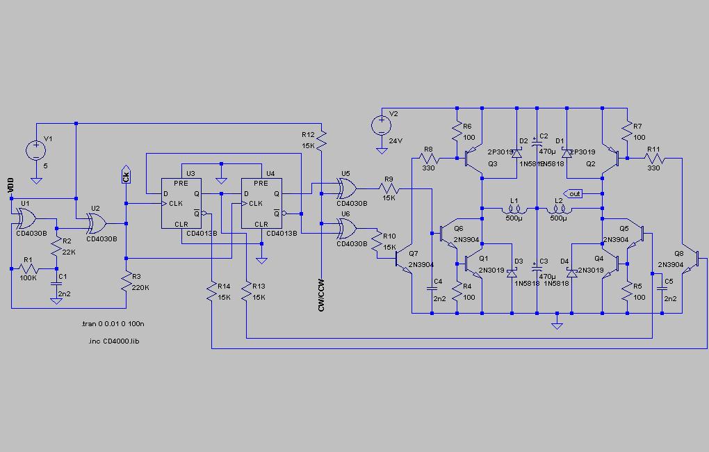

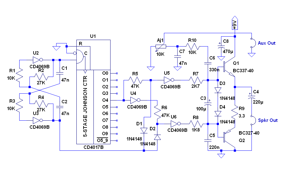

    Les compteurs 4020, 4040 et 4060 ont tous une action de trigger de schmitt sur leur clock, ce qui élimine le problème, et permet aussi de les piloter par une sinusoide.
    L'oscillateur à 3 portes est surtout avantageux pour sa capacité à osciller, même quand la capa tend vers 0. Mais à partir du moment où il y a une résistance en série dans une entrée, il y a toujours un risque d'oscillation parasite.
    Il y a une config à 3 portes, qui est plus propre et plus stable, à condition de mettre des UB (ou des A ou des C, si on en trouve encore), c'est l'intégrateur suivi d'un trigger de schmitt: voir Osc3g.
    Le multivibrateur à deux portes n'est pas au-dessus de tout soupçon, mais il est plus stable: voir exemple ici:
    http://forums.futura-sciences.com/at...poltransmoegif
    Une config à deux portes peut être rendue plus stable, comme ici:
    http://forums.futura-sciences.com/at...te-ecmdrvoejpg
    Et enfin, il y a une variante astucieuse de l'oscillateur à deux portes qui évite le problème, mais je n'arrive pas à remettre la main dessus: je l'ai vue dans une revue il y a pas mal d'années, mais je ne sais plus laquelle....
