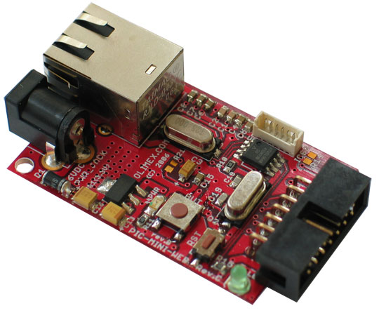

    Je viens de voir qu'il y a ce genre de server web:
    http://www.olimex.com/dev/pic-mini-web.html
    Peut-être qu'il serait plus simple d'en acheter un comme ca et de modifier le code.

    RISC
    Re : PIC - Interface Ethernet. Compliqué?
    Ce genre de modules n'existe pas à ma connaissance. Tout ce qui touche à l'ethernet est délicat au niveau routage car on est dans le domaine de l'analogique et il faut adapter les impédances...On évite donc de mettre le processeur sur une mezzanine...
    Achète toi directement une platine toute cablée avec des E/S , ...comme celle de OLIMEX : http://www.olimex.com/dev/pic-maxi-web.html

    invite4f0d0147
    A vrai dire ca ne m'arrange pas trop ces cartes.
    La PIC-WEB ne possède pas assez de sorties à mon goût. La PIC18F67J60 d'Olimex me conviendrait, le problème avec ces deux cartes c'est que leur seul bus SPI est déjà utilisé par l'EEPROM, or il m'en faudrait un de SPI dispo.
    La PIC-MAXI-WEB a un deuxième bus dispo, néanmoins la carte est trop grande à mon goût et avec trop de chose inutile.
