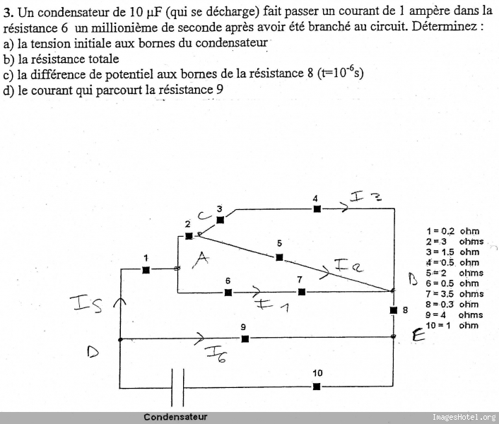

bonjour à tous, voila j'ai retrouvé un ancien exercice de mon cours de physique, seulement pas moyen de retrouver le corrigé, alors je me demandais si quelqu'un pourrait y jeter un rapide coup d'oeil pour me dire ce qu'il en pense. ( l'exercie et le développement sont ci-joint)
merci d'avance
