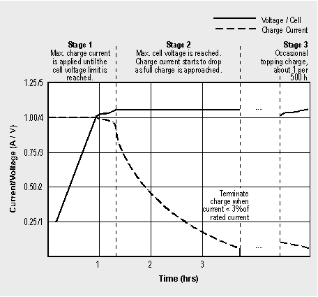

    Une batterie Li-ion est généralement chargée sous un courant compris entre C/2 et C (soit entre 225 mA et 450 mA). Quand la tension atteint la valeur maximale (4,2V), le courant de charge doit être réduit de sorte à ne pas dépasser cette tension. La charge est terminée lorsque le courant passe en dessous du seuil de 0,03C (13,5 mA). Il est alors impératif de couper la charge, car les batteries au lithium ne supportent absolument pas la surcharge.
    Voici la tension et le courant d'une batterie au lithium lors d'un cycle de charge standard:
    La batterie pouvant se décharger au travers des cellules photovoltaïques qui sont insuffisamment éclairées, il est nécessaire d'ajouter un dispositif anti-retour en série entre les deux. On utilise généralement une diode, dont on doit prendre en compte la tension directe dans le calcul de la tension nominale du panneau solaire.
    Dans le cas présent, il faudrait donc au minimum soit utiliser 10 cellules (Unom=5V) avec une diode courante (Vd≈0,7V), soit rester sur 9 cellules (Unom=4,5V) mais utiliser une diode à faible tension directe, telle qu'une diode Schottky 1N5817 par exemple (Vd≈0,3V).

    S'il ne semble pas nécessaire dans le cas présent de limiter le courant durant la première phase de charge, il faudra en revanche prévoir un dispositif pour:
    1- limiter la tension aux bornes de la batterie,
    2- couper la charge une fois celle-ci totalement rechargée.
    Concernant le premier point, un simple régulateur shunt règle le problème, et permet naturellement au courant du panneau non consommé par la batterie d'alimenter les circuits utilisateurs situés en aval.
    Le second point est en revanche problématique, puisque la coupure de l'alimentation de la batterie par le panneau sans arrêter d'alimenter les circuits utilisateurs requiert un schéma relativement plus complexe, et qui dépend des caractéristiques de ces derniers...

    je lui met 4,2v et il fait tout tout seule.
    Ça c'est vrai durant la première phase de la charge, quand le tension de la batterie est encore au-dessous de 4,2V.
    Dès que la tension atteint 4,2V, il faut impérativement limiter le courant absorbé par la batterie, sinon la tension va passer au-dessus 4,2V (ce qui est encore possible avec le panneau à 4,5V "nominal" et la diode de 0,3V) et va endommager cette dernière. C'est la raison pour laquelle j'ai cité le régulateur shunt, qui peut réaliser cette limitation en se contentant de gaspiller le surplus de courant.
