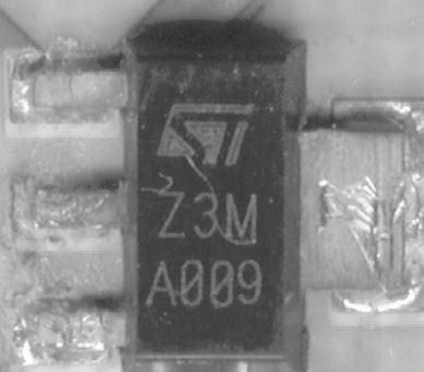

    Bonjour à tou(te)s
    suite à une panne sur un lave-vaisselle Bosch SGS43C42EU/68 diagnostiquée par nos excellents confrères dans la rubrique "dépannage" (merci 1000 fois à Ptigui et Richard), je cherche à identifier afin de le remplacer un triac de chez STMicro nommé "Z3M Y605".
    d'après ce que j'ai compris, la dénomination exacte serait : Z0103MN Y605 (pas sûr de la dernière partie).
    ce serait donc un triac 1A 600V 3mA (c/f tableau joint) mais je n'ai rien trouvé sur le terme "Y605".
    j'en appelle donc aux électronicien(ne)s du forum pour m'éclairer sur ce point, et, si possible m'indiquer la référence exacte ou une équivalente.
    je précise que ce triac contrôle le fonctionnement de l'aquastop du LV (une double élecro-vanne 220V située en bout de tuyau d'admission d'eau, vissée au robinet d'alimentation donc). ce serait son seul rôle apparemment puisqu'il y a 4 autres triac équivalents sur la carte (c/f photo jointe) qui assureraient les autres fonctions.
    merci à vous.

    Selon toute vraisemblance, Y605 doit correspondre au site et à la date de fabrication du composant.
    Ainsi, 605 devrait correspondre à la 5ème semaine de 2006 (ou peut-être 1996).

    merci pour ces précisions PA5CAL.
    donc je ne m'y fie pas trop alors. j'ai commandé un triac en me réferant au voltage, à l'intensité et au type de boitier.
    je l'aurai demain, on verra bien ...
    biduloc
    Re : identification d'un composant
    Effectivement, ce triac est le bon, il commande bien l'admission d'eau de mon LV.
    la réf Z3M est donc un raccourcis de Z0103MN, trouvé à 40 cmes d'€ pièce chez Electronique Diffusion à Malakoff.
    Mon LV est toujours en panne, mais il a un autre problème ...
    Merci PA5CAL pour ton aide
