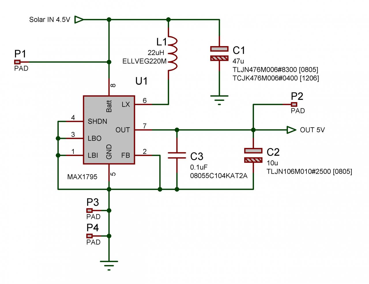

    En fait, je me trouve confronté à un problème pour moi de débutant, tellement ça me parait simple. Mais je bloque depuis pas mal de temps.
    J'ai un petit panneau solaire style calculatrice dont les caractéristique max sont Vco = 4,5V et Icc 6,5mA.
    Je souhaiterai avoir un jolie 5V régulé et je fais appel pour cela à un MAX1795 dont voici la doc http://www.maxim-ic.com/datasheet/index.mvp/id/2377
    Selon la doc, on garantie le démarrage à partir de 0,85V. Mon schéma est le suivant:
    http://forums.futura-sciences.com/at...1&d=1338717715
    Je n'utilise pas le shutdown ni le seuil de démarrage. Je l'utilise de la manière la plus simple possible.
    Résultat, à l'oscilloscope, je constate que mon bazard démarre bien, mais ce que je comprend pas, c'est que le régulateur fait bien sont boulot, mais plafonne à 1,6V max. Et je vois bien les charge/décharge en sortie (l'ondulation) qui se trouve bien modifiée par l'asservissement interne selon que j'approche ou éloigne le panneau de la source lumineuse.
    Cela fait 2 fois que je refais ce circuit, et j'ai suivit ce schéma :
    http://home.mchsi.com/~lambda_lights/mpref2.jpg
    voici le mien :
    http://forums.futura-sciences.com/at...1&d=1338717971
    Je me pose la question sur mon inductance qui est vraiment petit malgré ça bonne valeur. Je me demande si elle ne serait pas sous dimensionnée avec une résistance série trop grande.
    Voilà, si vous pouvez m'aider, je vous en serais reconnaissant.

    Mon petit doigt me dit que ça fonctionnerait mieux si FB était connecté directement à Vout et pas à la masse...

    Merci pour la réponse mais selon la doc si Fb = Gnd -> 5V et si Fb = Vout -> 3,3V

    je pense que t'as tension d'entre est tout simplement trop basse ....
    http://www.maxim-ic.com/datasheet/index.mvp/id/2377 -> The input voltage range is +0.7V to VOUT, where VOUT can be set from +2V to +5.5V. Startup is guaranteed from +0.85V..

    Et bien quand je connecte un accu de 1,2v à la place du panneau solaire, la tension en sortie est toujours de 1,6V. On est bien d'accord que d'après mon schéma, il suffit d'avoir en entrée une tension comprise entre 0 et 5v pour avoir Vout = 5V ?

    D'après le schéma interne je ne vois pas comment l'ampli d'erreur pourrait fonctionner avec fb à la masse...
    Il faudrait essayer en mode ajustable avec un pont diviseur externe...

    Ta self à l'air 5 fois pLus petite que celle du site http://home.mchsi.com/~lambda_lights/miniprodc.htm
    Il est probable qu'elle sature, d'où l'imitation de puissance, et Vs trop faible.....

    Le condensateur d'entré est à l'envers

    Je ne connais pas le Max1795 mais pour avoir utilisé son frère le Max756 je sais que monsieur Maxime préconise une self de 22uH ayant une résistance <= 30 mOhm. Il est bien possible que ça vienne de ça.

    Sur la photo; Le marquage sur un condensateur polarisé CMS indique le PLUS.

    Du reste on peut lire sur la datasheet : "The inductor’s DC resistance significantly affects efficiency" ce qui doit pouvoir se traduire par un truc du style : "la resistance de la self peut réduire l'efficacité de façon significative".

    et celui de sortie aussi !

    Bon alors là, je me sent tout gaga. J'ai inversé mais deux condo, et forcement j'ai mon 5V !! Pffff Sérieux, je savais qu'il y avait une erreur de débutant quelque part. Pourtant je me considère pas comme tel mais là, je ne peux rien dire pour ma défense ! En plus avec une source de courant plus importante, j'aurais peut-être pu tout cramé !!
    Merci à ceux qui ont trouvé mon mal de condo, franchement, j'aurais pu passer encore des mois!!!
