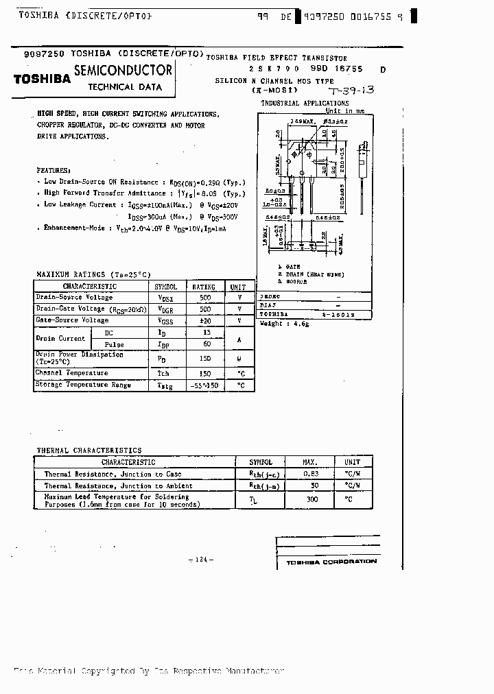

    Bonjour a tous,si je viens vers vous c'est tout simplement que je ne connais rien en électronique (je suis metteur au point sur outil de presse!!).
    Mon problème est le suivant:je cherche depuis un moment a connaitre l'équivalence d'un triac sur lequelle se trouve l'inscription K790.Ce composant se trouve sur un petit circuit imprimé agissant sur la variation de vitesse d'un moteur 220V DC d'un petit tour a métaux.Si quelqu'un pouvait m'aider, ça serait vraiment cool.Merci d'avance.

    K790 me fait plus penser à un MOSFET DE PUISSANCE : 2SK790.
    il faudrait examiner le circuit de pilotage pour savoir.

    Re : équivalents composants K790?
    c'est un transistor de puissance , en technologie FET
    http://www.dz863.com/downloadpdf-vdm...ski-2SK790.pdf
    il doit donc servir au pilotage de ton moteur , commandé par un montage que j'ignore.
