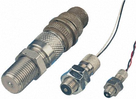

    voilà je débute un peu en électronique et je fais un projet sur les capteurs. J'ai trouvé tous ce qu'il me faut à un capteur prêt. En effet, je cherche un capteur qui permettrait de détecter un point coloré (noir je suppose) sur une tige métallique de manière à ce que lorsque le point est détecté le capteur le signal, il faut donc qu'il soit précis également, si qqun a des idées je suis preneur, merci à tous,

    a oui petite précision le capteur doit être suffisamment petit également car il sera implanté dans un espace d'environs 1,2 centimètre de hauteur.

    Je dois gérer l'ouverture et la fermeture d'une porte en y insérant dans la serrure d'épaisseur 1,25 cm une carte électrique dont je dois faire le design. Les 3 capteurs du dessous sont pour voir si la porte est fermé ou non et si le pêne dormant de la serrure est sortie ou rentré. Il n'y a que le 4ème capteur celui du haut que je ne trouve pas, il sert juste à voir si le pêne de la porte est correctement rentré ou sortie ; pour le voir on place un petit point noir sur la tige métallique qui gère le mouvement de la pêne, et c'est ce point là que l'on doit détecter. Si vous avez des idées je suis donc preneur.

    C'est la position d'une tirette de verrouillage vertical ?
    Ca ne marchera jamais avec une détection opto pour lire un point noir ......
    Faut un capteur magnétique (effet hall ou magnétique à absorption) ou un contact Reed
    Une photo de cette tirette ?
    IC-CD0000
    Re : Cherche capteur optique
    Avec un capteur de couleur comme ceci (ou peut-être ceci, mais probablement cher), ou peut-être un capteur optique à réflexion directe comme celà , mais dans ce cas il faut différencier la détection rien/gâchette/point selon la réverbération plus ou moins forte avec un point en relief (réglage fin du seuil de basculement, ou mieux avec sortie analogique). Un capteur optique à réflexion à laser serait plus précis, mais je n'ai pas trouvé de capteurs suffisamment petits)

    autre piste : un détecteur de contraste comme ici. A+

    le lien pour le détecteur de contraste ne passe pas, mais sur la page c'est à gauche sous 'détecteurs de repères et capteurs fourche'. j'attend aussi la validation de ta pièce jointe pour voir s'il y a un capteur plus adapté...

    Au vu de la bête, je me pose la question si ce n'est pas mieux de mettre tout simplement un micro-switch ultraminiature comme par exemple ici (à fouiller, il y a peut-être d'autre configurations) avec la languette qui frotte sur le côté du pêne ? A+

    Oui j'y ai pense aussi mais si je trouve un capteur au bonne proportion, je pense que la "tige" qui met a 1 l'interrupteur serai trop courte.

    Bonjour c'est un capteur de contraste qu'il te faut le probleme est que ce genre de capteur coute une fortuneeeeeeeeee
    cordialement en moyenne 300 euros
