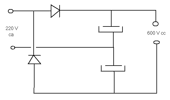

    Bonjour tout le monde.
    Je cherche à réaliser une alimentation haute tension alimentée directement depuis le secteur 220 V, câblée en doubleur.Voici le schéma.http://forums.futura-sciences.com/at...1&d=1368353519
    Pour les diodes, il faudrait quelque chose d'assez costaud, car l'appareil a une puissance de l'ordre de 2000W.
    Je pourrais utiliser des diodes 35 A en boîtier métallique à vis, mais je constate qu'elles sont bien plus onéreuses que les ponts redresseurs type KBPC 3510.
    Je pense que je vais donc acheter un de ces ponts et n'en utiliser que la moitié.
    Ma question concerne la similarité des caractéristiques des diodes que l'on trouve dans ces ponts.
    Est-ce qu'il y aurait quelque chose à gagner en câblant en parallèle les deux moitiés du pont? En d'autre termes, est-ce que j'aurais ainsi un courant limite de 70 A?
    Pas que ça soit nécessaire, 10 A suffisent, donc avec un demi-pont 35 A, j'ai très largement ce qu'il faut!
    C'est juste de savoir comment ces ponts sont fabriqués. S'agit-il de 4 diodes soudées ensemble? ou bien de quelque chose qui est fabriqué en une fois, avec des diodes de caractéristiques extrêmement semblables?
    Non, pas vraiment 70A, plutot une valeur intermédiaire entre 35A et 70A, mais comme cela ne coute rien, mieux vaut employer les 4 diodes.

    Moi j'ajouterais une résistance de 1 ohm pour limiter le courant de mise sous tension

    L'idéal serait d'ajouter une résistance en rérie AVEC CHAQUE diode, pour égaliser les courants, mais comme malheureusement on n'a pas accès à l'intérieur du pont...
    Pour limiter le courant à la mise en route, j'ai des résistances CTN, si besoin est.
