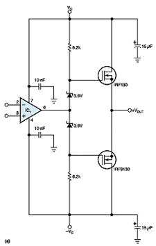

    Citation Envoyé par adipie Voir le message
    La vitesse est donnée sous quelle forme 0-10V, 4-20mA ou autre ?
    Si l'indication fournie par le GPS est une tension qui dépend directement de la vitesse, il suffirait d'un montage amplificateur courant continu pour alimenter le moteur d'essuie-glace. Un amplificateur opérationnel de puissance. Quelque chose dans ce genre:
    http://forums.futura-sciences.com/at...1&d=1402500499
    à perfectionner, bien sûr.
    Amicalement,
    Yvan
