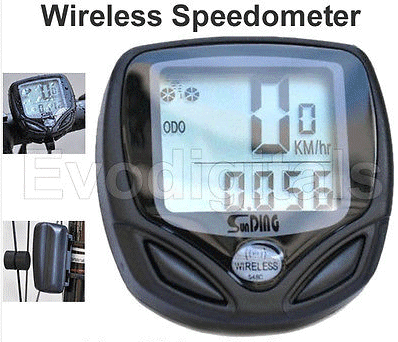

    Je viens de penser à un truc tout simple, qui existe déjà tout fait dans le commerce et pour pas cher, en plus:
    Tu as déjà le moteur d'essuie-glace et le variateur de tension.
    Tout ce qu'il te manque, c'est un capteur de rotation de l'arbre, avec un affichage, pour connaitre en temps réel la vitesse de rotation.
    Tu vas dans le rayon "vélo" d'un super-marché et tu achètes un compteur de vitesse pour vélo. Il suffit de fixer un petit aimant à l'arbre et le capteur à côté. Chaque fois que l'aimant passe devant le capteur, le module électronique compte un tour et t'affiche la vitesse en multipliant par un facteur que tu peux paramétrer. ça doit coûter moins de 50 euros.

    Voici un compteur de rotation tout fait pour moins de 10 euros. Celui-ci est même sans fil entre le capteur et l'afficheur!
    http://forums.futura-sciences.com/at...1&d=1402117812

    merci à tous
    le souci du variateur que j'ai trouvé c'est que ca vaut 300 € l'un et 400 l'autre
    par contre, le truc du capteur de rotation de velo, c'est impecable

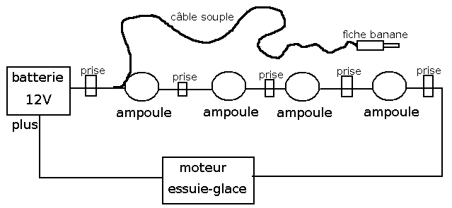

    Hello Anthony.
    A l'intérieur de l'imprimante, tout fonctionne à basse tension. Mais laisse tomber les moteurs d'imprimante. Tu as déjà un moteur d'essuie-glace. C'est plus simple.
    Pour régler la vitesse du moteur d'essuie-glace, tu peux le faire à bien meilleur compte en branchant en série avec le moteur quelque chose qui va réduire les volts qu'il reçoit. Par exemple une ou plusieurs ampoules électriques. Tu peux te procurer un lot d'ampoules de rechange pour phares de voiture et les câbler en série avec le moteur.
    Selon le schéma suivant:
    http://forums.futura-sciences.com/at...1&d=1402323084
    Si tu veux que le moteur aille à sa vitesse normale, tu branches la fiche banane dans la prise tout à droite. Plus tu branches la fiche dans les autres prises de plus en plus à gauche, plus le moteur ira lentement.
    Bonne bricole!
