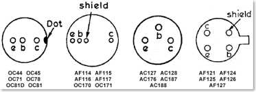

    bonsoir,ou bonjour,
    Je ne parviens pas à trouver le brochage de ces transistors apairés,pourrait-on m'aider dans ma recherche.
    En vous remerciant.

    de mémoire E,B,C (point rouge).

    ergot : émetteur
    milieu : base
    le dernier : collecteur

    si c'est bien le boitier carré NS 257 c'est identique à un 2N2222 je viens de vérifier avec les miens, il n'y a pas d'ergot, ni de point d'ailleurs .

    Et ne te fie pas à ton ohmmètre, tu risques de trouver tes trois broches passantes dans tous les sens si tu n'est pas en position "diode". Les germanium faut savoir leur causer.

    De mémoire, l'un avait un point bleu, l'autre un point rouge repérant le collecteur. Je crois que le rouge était pour le 187, le bleu pour le 188. Tous deux étaient des cylindres hauts de (environ) 15 mm et 5 mm de diamètre.

    Bonjour,et merci à vous qui avez recherché dans vos mémoires des réponses au positionnement du brochage de mes transistors AC187et AC188.
    Je précise que sur la platine(tourne disque) les transistors dessoudés n'ont pas d'ergot,ni de points de couleur,mais sont encapuchonnés dans un parallélépipède métallique (refroidisseur).

    J'en ai encore : normalement collecteur à gauche.

    C'est la vue depuis le bas qui est intéressante , fils vers l'appareil photo !

    Vu du dessous c'est classique les pins font un V .
