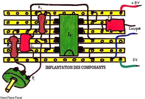

    salut :
    j'ai besoin d'un coup de connaissance sur le ne555
    j'ai réalisé un antimoustique qui a été faite par une magasine trés connue mais le montage été imcompléte
    c,a,d les valeurs des composant capacité et resistense,petontiométre ne sont pas donné expré ! .
    j'ai fait un jeux d'essais dans les valeurs ....enfin j'ai réussi . la frequence est entre (moins de 10 - 20 khz et plus)
    j'ai faits des nuits d'essai pour faire fruire les moustique
    ...... mais rien c'est passé .
    je voudrais une explication !!!.
    aidé mois s'il vous plais pour les finitions
    noté l'impedence mésuré est : 3.54
    DC :9.0v et ne555

    l'origine de ce montage est la magzine science et vie ,
    "un chasse-moustiques à ultrasons " Science & Vie N°901, Octobre 92, page 153.
    donc mon metrix est de capacité de mesure 20khz seulement .
    les composant et la fréquence sont inconnue ,sauf le
    ne555 .
    quelle qu'un peut m'aidé de trouvé la bonne solution de faire fruire les moustique par ultrason !!!.
    voici le montage :
    invite5637435c
    Re : NE 555 et les moustiques
    Salut Ab1234,
    tu as bien fais de mettre ce schéma de montage car il permet d'y voir bien plus clair.
    Le potentiomètre sert à ajuster la fréquence des ultra-sons.
    Le montage est bien sur un astable et je te suggère les valeurs suivantes:
    Pour la sortie casque il vaut mieux opter pour un transducteur ultrasonique car un HP ne transmet pas au dela des 22KHz.
    Prend R1=10K
    R2=15K
    Pot=4,7K
    C1=1n
    Tu auras une fréquence de l'ordre de 30KHz ajustable de 36KHz à 28KHz.
    Pour le transducteur US essaies de trouver ça chez un revendeur local.
    Pour l'instant essaie avec le casque mais ça ne sera pas probant.
    amicalement.

    invitea172592b
    Je pense que C2 doit etre un grosse valeur pour tuer la composante continue.
    Si c'est bien ca, alors 1µF devrait faire l'affaire.

    invite5637435c
    Désolé d'insister mais avec les valeurs données sur le schéma ça ne fonctionnera pas.
    C'est surement tiré d'un magazine type électronique pratique je sais qu'à l'époque sciences et vie était friand des montages comiques du journal.
    La fréquence atteindra au plus 20KHz donc pas d'ultra-sons.
    Reste sur les valeurs que je t'ai donné tu te fera moins piquer...
    Les moustiques sont uniquement sensibles aux ultra-sons.
    HULK

    invitec4616f5a
    Pour régler le potentiometre, tu dois faire ça a l'oreille, tu entends un bourdonnement, tu continues a tourner jusqu'a ce que tu ne l'entendes plus, dans ce cas on peut espéré que la fréquence est supérieur a 20khz, donc tu déplaces encore un peu le curseur et tu arriveras a 30khz

    invite0a07a962
    salut :
    pourqoi le transducteur siffle eu dela 20khz ?
    invite5637435c
    Citation Envoyé par ab1234
    salut :
    si tu entends au delà de 20KHz bravo tu n'as pas besoin d'aller chez l' ORL.
    Plus sérieusement, soit tu as une fréquence superposée à ta porteuse qui serait inférieure au 20KHz, soit tu as une raisonance mécanique engendrée par ton transducteur US (touche-t-il quelque chose?).
    As-tu un scope à porté de main pour vérifier la fréquence générée?
    invite5637435c
    Salut de nouveau,
    je crois que F6bes avait à l'époque donné une valeur de 1µF, tu peux mettre ça voir 2,2µF.
    Pour le réglage du potentiomètre, tu dois suivre les conseils de Grulou.
    Pour le casque ça peu fonctionner si il peut restituer une fréquence de 30-40KHz, ce dont je doute compte tenu que dans le domaine audio ces fréquences risques d'être fortement atténuées vu qu'elles se trouveront en dehors du gabarit de la bande passante prévue pour cette usage.
    N'étant pas un spécialiste audio, je peux me tromper.
    Je me dis aussi que les transducteurs ultrasonores n'auraient pas d'intérêt si un simple casque faisait le même travail.
    invite89557533
