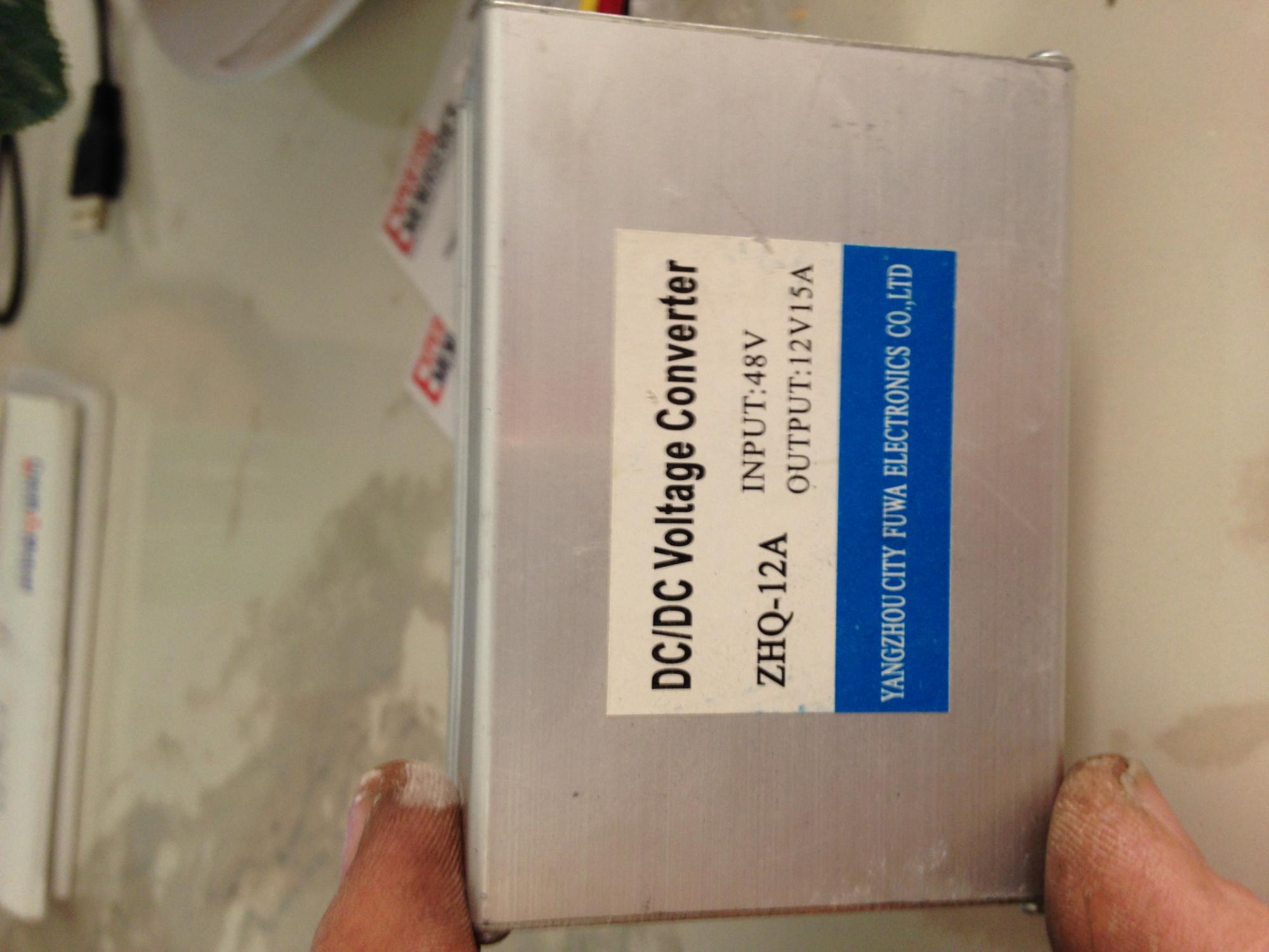

    Donc , sans notice. Dernier espoir, une photo du nouveau .....
    invite322b2d69
    Re : circuit electrique 48/12v
    photo du DC/DC

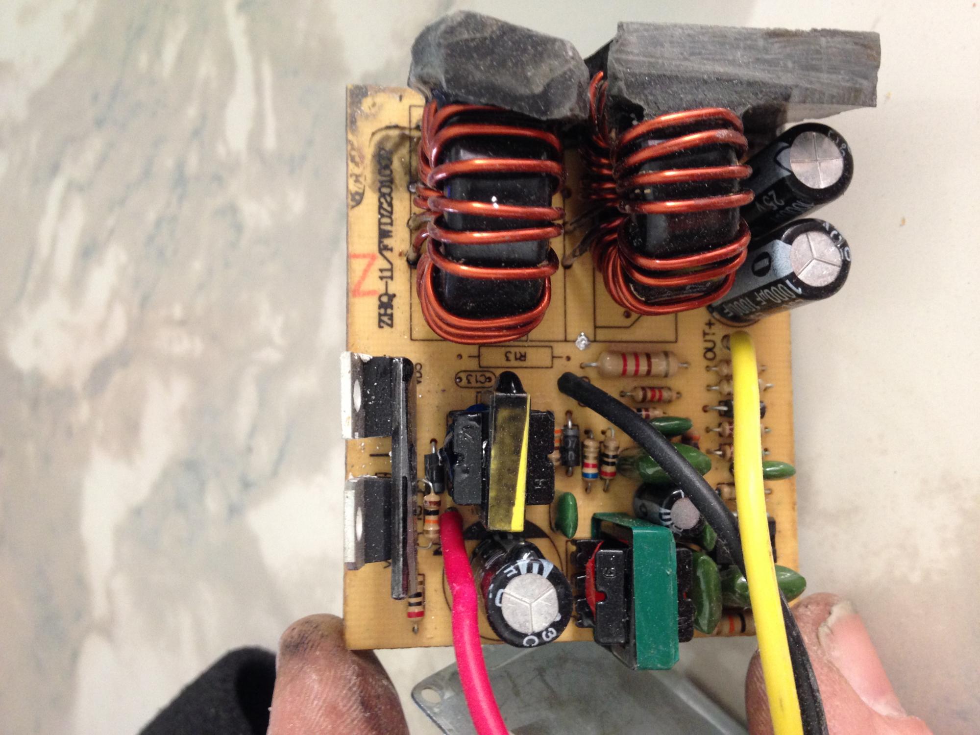

    quand il a cramer je l'est ouvert 2 condansateur etait gonfler je les est remplacer mai sa na pas marcher j'ai donc racheter un autre convertisseur
    invite5637435c
    Si tu avais 2 condensateurs gonflés c'est que le 48V a du arriver sur les capas de sortie (celles qui ont gonflées)... ce qui implique que ton switch de découpage était probablement en CC.

    Le nouveau, c'est celui là ? http://www.ebay.fr/itm/122227119436?rmvSB=true
    On voit 3 fils de liaison , l'ancien en avait 4 . Donc ce n'est pas le même

    C'est pire que je ne pensais voir sur un scooter sensé être homologué.
    Même pas un fusible sur ce DC/DC et tout en simple face, pas de filtre HF en entrée, la CEM on s'en fout, de la vulgaire bakélite... une techno d'un autre temps.
    J'espère pour toi que le reste du scooter n'est pas conçu dans la même veine.

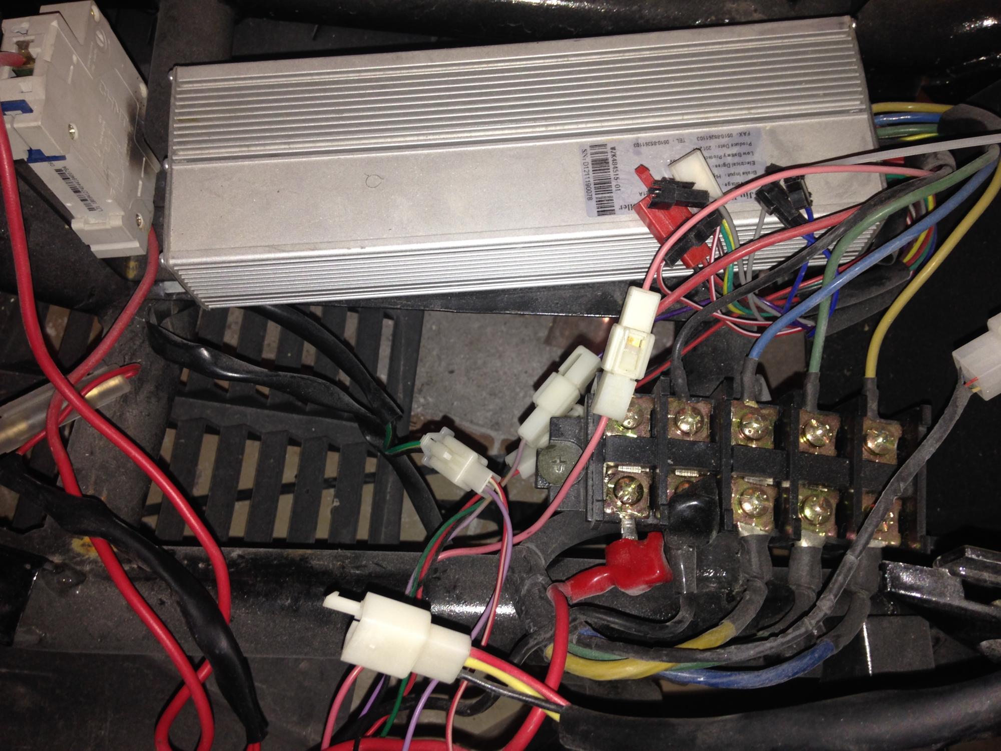

    Tu peux avoir un problème de faisceau vu les symptômes (voir le commodo et les autres connectiques), as-tu suivi un peu les fils, y-a-t-il une boite à fusibles générale au moins?
    Essaye de savoir où et comment est connecté ce DC/DC.

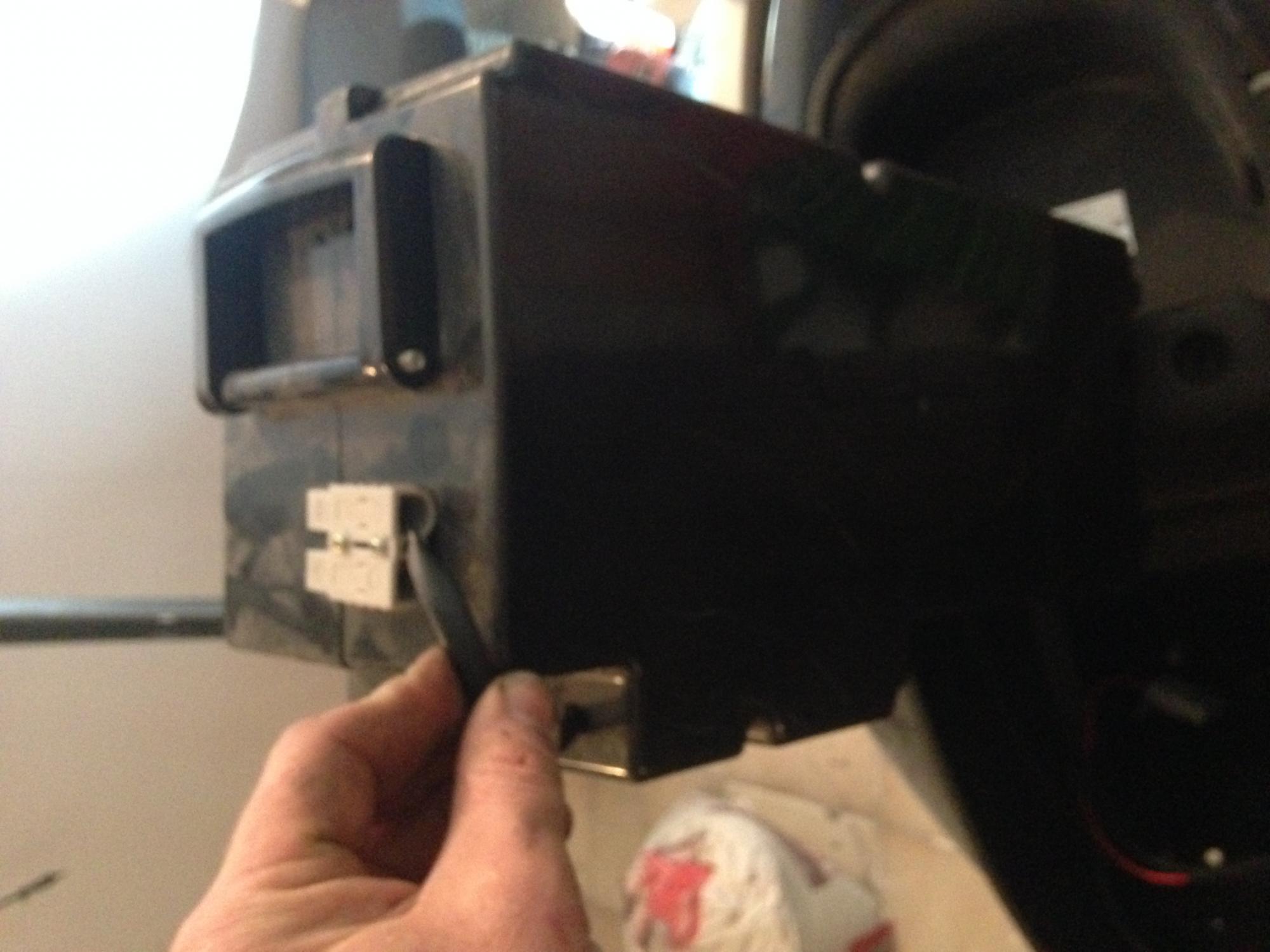

    Si tu peux faire une photo de ta batterie ce sera bien.

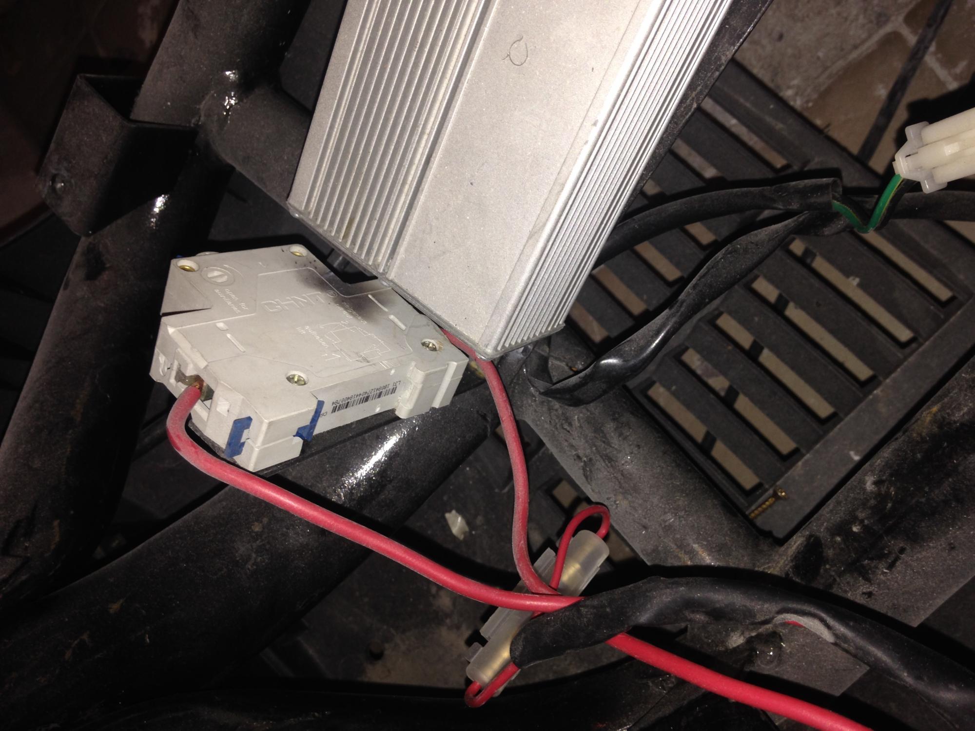

    effectivement les montage sont tres leger il n'y avait pas de fusible j'en est rajouter deux en entrer et sortie du DC/DC il y a juste un disjoncteur j'ai defait tout le feseau il y a des epicures de partout recouverte de scotch mai je n'est pas trouver de cour circuit pour l'instant

    comment puis je trouver l'origine du cour-circuit qui visiblement est la cause de tout mes ennuis

    Ensuite tant que tu n'as pas trouvé quelque chose d'anormal dans le faisceau ou dans les connecteurs ne pense plus à ce DC-DC pour le moment.
    Quand tu auras tout dépiauté tu alimentes avec une alim normale en 12V et sans mettre les éclairages en fonctionnement tu regardes combien tu consommes (donc à vide à la place de la sortie de ton DC-DC).
    Si c'est 0A c'est bien, si c'est une autre valeur il faut chercher ce qui consomme.
    Pour dépanner il faut une pointe de stratégie et saupoudrer le tout de patience, tu finiras par trouver.
