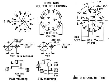

    J'ai trouvé ça sur une carte.
    J'ai cru comprendre que ça permettait de choisir un circuit en particulier (par exemple, gérer des gains d'amplification différents en fonction de la position).
    Par contre, je ne comprend pas bien les caractéristiques.
    Contact resistance : résistance ajoutée par le commutateur sur la position choisie?
    Insulation resistance : résistance du circuit ouvert?
    Et surtout, comment ça se câble cette bestiole?

    Re : Fonctionnement commutateur rotatif
    Citation Envoyé par Yodiraf Voir le message
    Et surtout, comment ça se câble cette bestiole ?
    - c'est la résistance électrique entre deux points mis en relation
    - c'est la résistance électrique sous une tension spécifiée entre deux points non reliés
    - selon ses besoins . . .
    Antoane
    Responsable technique
    Oui : l'interrupteur n'est pas parfait, il présente une certaine résistance au passage du courant. Cette résistance est principalement une résistance de contact, localisée au niveau de l'interface entre les lames métalliques formant les deux parties de l'interrupteur.
    oui.
    Le schéma de câblage est donné en haut à droite de la page deux.
    Ex. pour le "two poles" :
    il y a deux contacts communs, nommés 'C1' et 'C2'.
    Selon la position de l'axe C1 est relié aux plots 1 à 6 et C2 est relié aux plots 7 à 12. Par ex. :
    - dans une position, C1 sera relié à '1' et 'C2 sera relié '7' ;
    - dans la position à côté (axe rotationné de 30°), C1 sera relié à '2' et 'C2 sera relié '8' ;
    - dans la position à côté (axe rotationné de 30°), C1 sera relié à '3' et 'C2 sera relié '9' ;
    - etc.

    Ok merci pour vos retours.
    Sur la carte que j'ai, j'ai l'impression que cet inter sert à utiliser un gain différent selon la position.
    Que pensez-vous de cette méthode?
    ... Sur la carte que j'ai, j'ai l'impression que cet inter sert à utiliser un gain différent selon la position.
    En d'autres termes, cela remplacerait le potentiomètre de volume.
    Cette technique existe (ou a existé). Elle consistait à réaliser un équivalent de potentiomètre, avec des réglages "par bonds" et pas progressifs à nombre de positions infini que permet, en théorie, le potentiomètre traditionnel.
    Un des avantages était que le potentiomètre ne pouvait jamais "cracher", ce qui arrive aux vrais quand ils vieillissent (en fait que les pistes s'usent).
    Bjr à toi,
    Pourtant c'est pas trés copliqu à comprendre.
    Position 1 : tu modifies ton gain général de 1 db ( par exemple de 10 db tu passes à...11 db)
    Position 2: tu fais un autre bond de..1db ( de 11db tu passes à..12 db de gain)
    position 3....et tu continues.
    tu peux donc modifier par 6 fois ton gain par bonds de 1 db...si tu as...6 positions!
    C'est y clair ??
