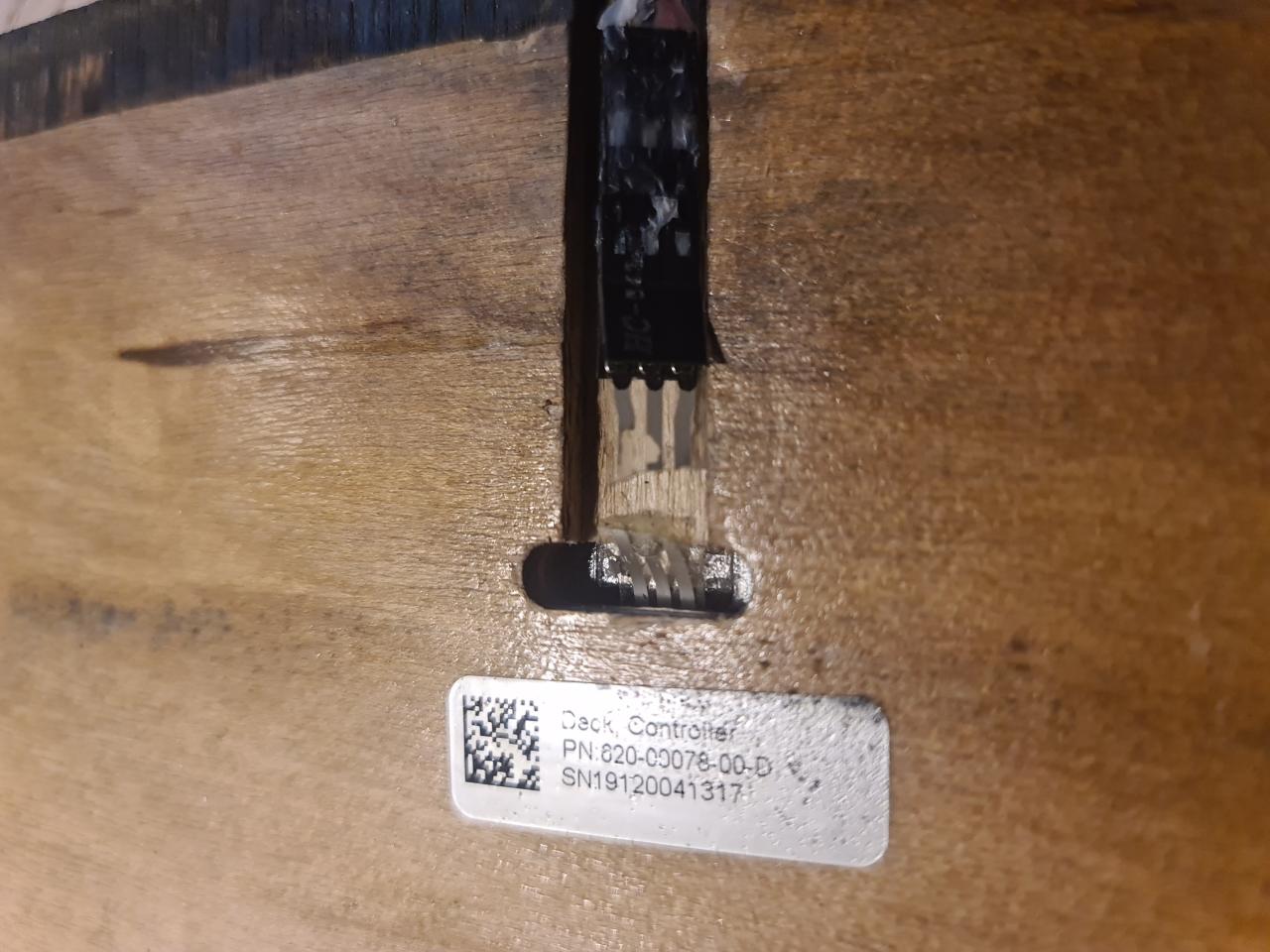

    Je viens sur ce forum, car j'essaie de réparer un skate électrique. J'ai démonté la planche et j'ai trouvé le problème, une nappe a vieilli prématurément. Elle à rouillé et s'est fendue ( plastique qui a durci)
    Afin de réparé cela, j'ai essayé de souder de petits fils dessus, mais c'est un échec, la nappe a fondue et la peinture argentée est partie.
    J'aimerais donc une solution à mon problème.
    Pour l'instant j'ai deux solutions:

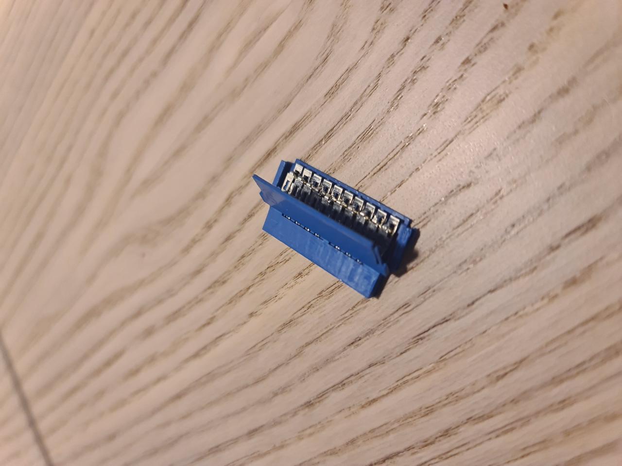

    - retrouver un connecteur qui se "clips" sur la nappe . J'en ai trouvé un , mais il est trop gros, avez-vous le nom de ce composant pour que j'en trouve une de trois broches?
    - acheter de la colle argent type Loctite Argent 3863 . Mais je ne connais pas du tout ce style de colle, est-ce une bonne solution?
    Merci pour vos retours ou idées.

    Tu peux regarder du coté des connecteur FPC ... tu trouves la bonne largeur/épaisseur de nappe, puis tu utilises 2 ou 3 pin par fil sur ta nappe ...
    y'a très peu de courant dans tes 2 capteurs normalement.

    Hello les modos, je suis désolé, je n'ai vue que après le post à lire avant de poster, du coup, je ne suis pas dans la bonne section.
    Merci Seb.26 pour la réponse, mais j'aimerais un connecteur comme sur la photo, mais en 3 pin. Seulement, je ne connais pas son nom et les connecteurs FPC ne sont pas compatible avec le reste du module.
