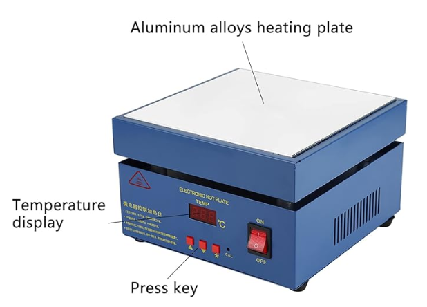

    Quelle est la meilleur méthode pour dessouder des composants électroniques comme les condensateurs, resistances, transistors ou autres qui sont soudés ds des plaques double face ds lesquel les composants sont soudés sur les 2 façons en même temps?
    J’ai essayé avec l’air chaude, je l’ai trouvée difficile.

    On chauffe (air CHAUD )sur la face opposé aux composants.
    Pour les composants CMS on souffle toujours sur le composant directement, dans les 400°C et pas longtemps comme dans cette vidéo. Il faut cliquer sur "Regarder sur Youtube". Personnellement je ne mets pas de flux, je réactive la soudure en ajoutant grossièrement de la soudure au plomb au fer à souder sur les pattes du composant. Et après je chauffe.
    Par dessous, au souffleur, il faudrait chauffer très très très longtemps à une température aussi élevée que 400°C et c'est là qu'on peut casser des composants. Si on veut récupérer des composants en chauffant par dessous il faut utiliser une plaque chauffante, le transfert se fera par conduction quasi uniforme et pas par convection localisée comme avec le souffleur.
    bonjour on peu s'aider avec une vieille poêle pour remplacer la plaque chauffante (ne pas mettre d'huile d'olive)...
